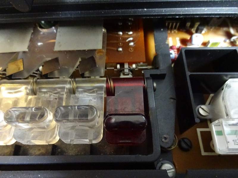

Ich bin an einen eigentlich sehr gut erhaltenen und ruhig laufenden Bauer T60 Stereo Projektor gekommen.
Leider will der Projektor keinen Ton ausgeben.
Am Lautsprecher liegt es nicht, Tonrauschen ist vorhanden und auch über die Lautstärke regelbar.
Allerdings hängt die "Record" Taste recht lose im Gehäuse und federt- ich vermute mal da liegt der Fehler, oder ist das normal?
Wie auch immer: ich habe die Abdeckung entfernt- und so sieht es darunter aus:
Hat da jemand Ahnung ob das der fehler sein kann, oder gibt es da sonst eine bekannte Schwachstelle?
Wie gesagt: der Ton rauscht, aber auch wenn ein Film läuft ist ausser dem Rauschen nichts zu hören...  ?
Für mich sieht es so aus, als wäre da herumgebastelt worden. Allein die kugelförmigen Lötstellen auf der braunen Platine kommen mir nicht ok vor und die Platine sieht so aus, als wäre sie nachträglich eingebaut worden, aber ich kann mich natürlich auch täuschen.
Jedenfalls durchmessen.
Der Schalter hängt wohl irgendwie mittendrin locker federnd "in der Luft". Kann ich jetzt schlecht anders beschreiben...
Wiedergabe ist jedenfalls problemlos möglich, läuft schön leise und ohne Macken- aber eben nur mit Lautsprecherrauschen, ohne Tonwiedergabe.
Ob Ton gelöscht wird wäre mir egal, habe hier massig Filme zum testen herumliegen die ich nicht mehr brauche.
Da ich sowas eben auch befürchtet habe, lief eben auch nur ein Testfilm durch.
Ergebnis: Ton ist nicht gelöscht, auf einem anderen Projektor war dieser noch vorhanden.
Mit "Durchmessen" habe ich allerdings leider nichts am Hut- weder die Möglichkeit noch die Kenntnisse von so etwas sind vorhanden.
Ich hätte auf eine einfache Antwort wie "Schneid das weiße Plastik am Schalter ab und zieh den Stift in der feder mit einer Zange raus, Fertig." ?
Scheint aber dann wohl leider nicht so einfach zu sein...
Trotzdem Danke für die Beiträge!
Wenn der Verstärker rauscht, scheint der ja schon mal in Ordnung zu sein. Der Aufnahmeschalter muss mechanisch so wiederhergestellt werden, dass er sicher funktioniert, d.h. Aufnahme und Wiedergabe einwandfrei schaltet. Wenn das gelungen ist, und beim Vorführen eines Tonfilmes immer noch kein Ton zu hören ist, geht die Suche weiter. Da kommt z.B. ein abgerissenes dünnes Drähtchen vom Tonkopf in Fraqe. Aber: wenn man bastlerisch nicht so versiert ist, sollte man nicht allzusehr  herumfummeln, da geht dann am ende mehr kaputt als vorher! Es gibt auch heute noch Werkstätten, die Projektoren reparieren (filmkorn.org befragen!!)
