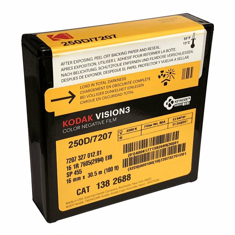

ich habe mir heute eine Krasnogorsk 3 gekauft und habe eine Frage bezüglich der Spulen. Auf den 30,5 M Spulen von Kodak steht "Bei vollkommener Dunkelheit einlegen", ich habe aber mehrere Videos gesehen in den gesagt wird, dass man diese Spulen auch bei Tageslicht einlegen kann, da sie sehr eng aufgespult sind. Muss ich mir Sorgen machen beim Einlegen im Tageslicht?
Wenn man dann den Film rausnimmt, geht das auch im Licht? Weil ich bezweifele, dass das dann auch so eng aufgespult ist.
Kann ich die originalen Krasnogorsk Spulen nehmen oder sind die nicht für Tageslicht geeignet?
Muss ich eine extra Daylight Spule kaufen?
Hi, Tageslichtspulen sind schon dazu geeignet bei Restlicht eingelegt zu werden. In der prallen Sonne sollte man es vermeiden. Beim Einlegen bei Licht werden die ersten 1-2 Windungen eben belichtet und durch die Perforation fällt auch Licht. An den Stegen kann auch eine Schwärzung entstehen (bezogen auf Negativ). Die Original Krasnogorsk Spulen sind verwendbar. Ich empfehle aber ein Laden der Kamera bei Dunkelheit. Das spart auch Material.
Viele Grüße,
Peter

Ich dachte bei diesen Spulen (Anhang) handelt es sich um Tageslichtspulen. Kann ich die Spule auch im Licht heraus nehmen?
vor 16 Minuten schrieb StanleyKubrickLover:
Ja, es handelt sich um Tageslichtspulen. Allerdings sollte man "Tageslicht" nicht zu wörtlich nehmen. Optimal ist es immer, einen Film bei völliger Dunkelheit einzulegen.
Allerdings muß man es nicht zwingend bei den Tageslichtspulen, wie hier. Die kannst Du auch bei Licht einlegen, allerdings sollte es nicht zu hell sein. Je dunkler, desto besser. Vermeide zum Beispiel grelles Sonnenlicht oder lege eine Jacke oder ähnliches darüber, wenn Du wechselst oder einlegst.
in der Praxis hast Du keine Probleme, wenn Du die Kamera unter z.B. die Jacke hältst oder eine nicht ganz so helle Ecke suchst. Dann sollte es gehen. Spule nur immer ausreichend vor, z.B. dass das Zählwerk auf 0 steht. In der Regel reicht es, wenn Du ca. 1 Meter vorspulst.
Meinst Du die Krasnogorsk-Spulen aus Plastik ?  Die gehen erst mal auch. Hier nur beim rausnehmen darauf achten, dass Du sie nicht aufbiegst. Dann kommt Licht auf den Film. Besser sind die normalen aus Metall, wie die hier in der Packung von Kodak.

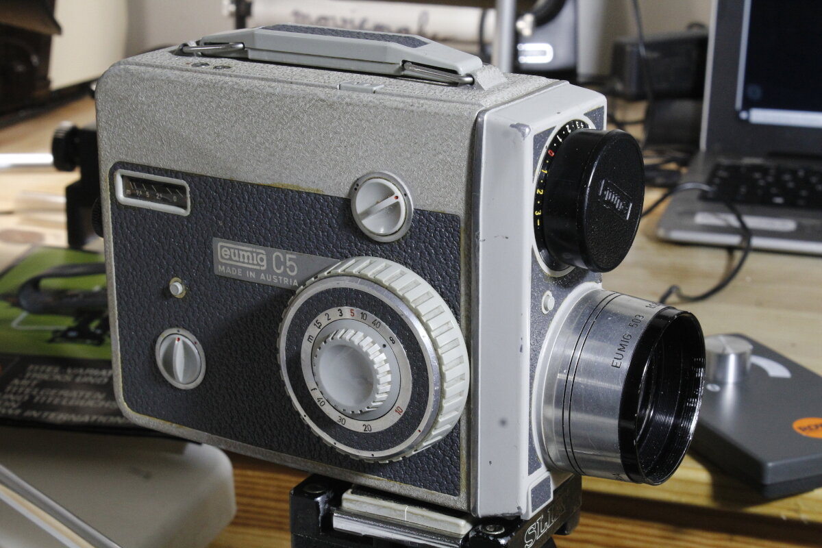

Genau!  Muss nicht unbedingt die Pentaflex 8 - Kassette sein. Bei der hier ist das Einlegen und Wenden z.B. recht einfach .
Und was 16 mm betrifft, geht das Einlegen bei der Kiev 16 U  ganz prima.
