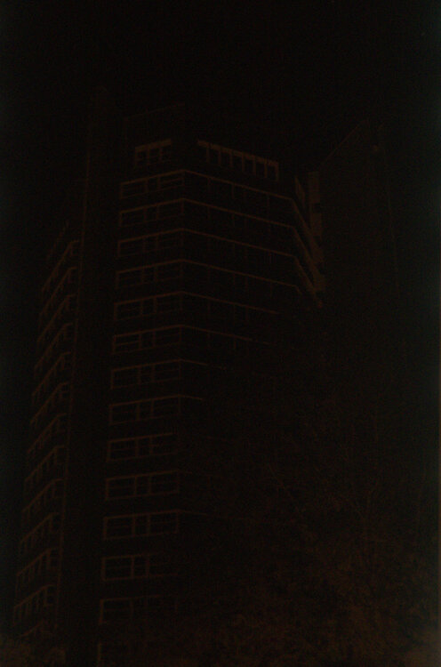

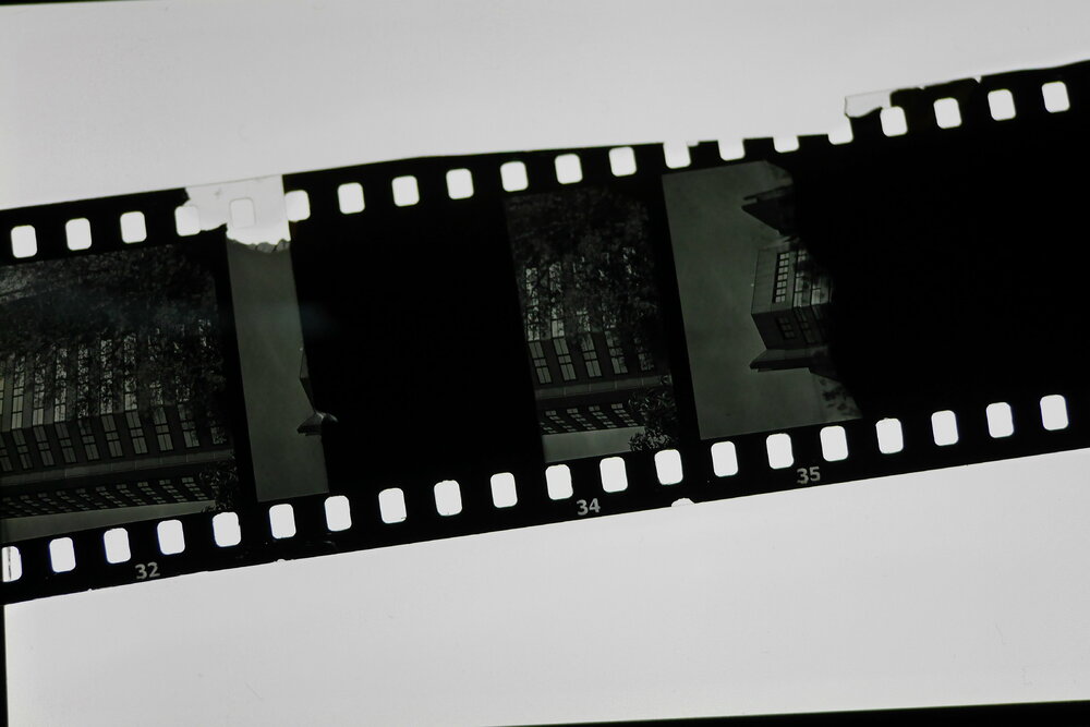

Der Beitrag hat mich inspiriert ein wenig zu planen, was auch ich, der ich weder ein großer Künstler bin, noch eine sonderlich professionelle Entwicklungsausrüstung besitze, machen kann. Ich dachte an: Doppelt belichten und mit Einsprengseln des Negativs entwickeln. Ja toll, da ist mir das Material im Weg. Doppelt belichten kann sogar ich leicht mit Doppel 8. Dafür gibt es aber nur Fomapan. Ich habe immerhin schon hinbekommen, auf meinem Fomapan-R100-KB-Testfilm neben dem Positiv durch Abkleben Streifen zu bekommen, in denen man hinter der dämlichen Silberschutzschicht das Negativ erahnen kann. Toll. Nutzt nur nichts für die Projektion.
Ach ja, ich könnte Tri-X für Super 8 nehmen. Da kann ich aber nicht doppelt belichten. Ich probiere trotzdem mal mit einer Tri-X-Kleinbild-Testrolle rum, bevor ich einen teuren Super-8-Streifen versaue.

Die Schicht kannst Du entfernen: einfach vor der Entwicklung Bleichen und gut Wässern. Danach kannst du den Foma ganz normal zu Negativ oder Positiv entwickeln.
Einen Super 8 Tri-X kann man in eine wiederbeladbare Kassette Umtopfen und so zwei mal belichten.
