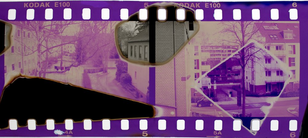

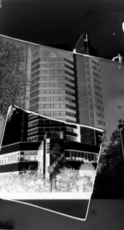

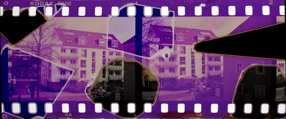

Erstes Tonerexperiment hat leider nicht so geklappt, wie ich erhofft hatte. Zuerst Negativentwicklung, anschließend Rottonung mittels Selentoner, danach Zweitbelichtung, Entwicklung und Blautonung.
Fazit: Der Blautoner hat die Selentonung mitgetont, wie´s aussieht, oder zumindest so gewaltig überlagert, daß nur noch ein ganz schwaches Negativ zu sehen ist, alles andere ist blau. Vielleicht hätte ich es umgekehrt probieren sollen.
Was für einen Film hast du denn genommen? Mein erstes Experiment ist auch eher schief gegangen, was aber wohl am notorischen Foma R-100 lag. Nach der Erstentwicklung habe ich Teile des Films getönt, die dann auch sehr hübsch bunt aussahen. Habe dann aber wohl vor allem den Lichthofschutz getönt. Nach Bleichen, Zweierbelichtung und Zweitentwicklung war dann alles dunkel. Habe dann nochmal kurz gebleicht und eine sehr schwaches Negativ erhalten.
