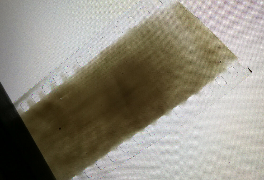

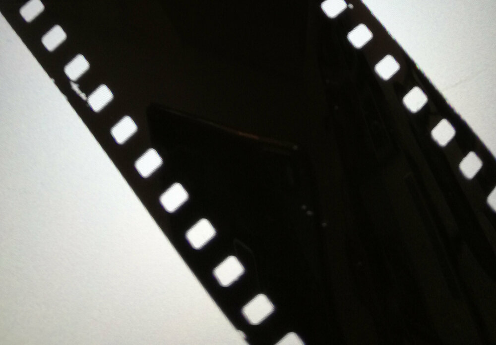

Habe ich ausprobiert. Mein Teststreifen war schon nach ca 10-15 Sekunden weiß. Ich habe dann weitere Stücke von meinem R-100 (mit dem bereits bekannten Motiv) genommen und sie kurz "vorgebleicht". Habe dann eine Negativentwicklung und eine Umkerhentwicklung gemacht.
Das Negativ wurde irgendwie dreckig grau-braun (dafür mit schönen Transparentem Rand), das Positiv zu einem satten Tiefschwarz. Nur das Motiv war nicht zu erkennen. Ich gehe davon aus, dass ich wohl irgendwas falsch verstanden habe.
