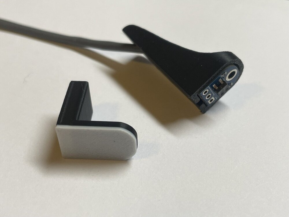

Aber irgend eine einfache Steuerung deiner Projektoren hast ja auch gebraucht, wie machst du das? Nur ein Reed-Kontakt und den Motor mit wieviel FPS laufen lassen?
Als Grundlage dient wie von Friedemann empfohlen ein Noris D100, bei dem ich den Motor ausgebaut und gegen einen langsamer laufenden ersetzt habe. Mit einem PWM-Modul an einem 12V-Trafo kann ich den Projektor dann im Vor- und Rücklauf steuern (schneller beim Filmeinlegen, langsamer beim Scannen). Der Reedschalter, der über ein Fernauslösekabel mit der Kamera verbunden ist, wird von einem Magneten an der (verkleinerten) Umlaufblende ausgelöst. Die Verkabelung ist also recht überschaubar. Da anders als bei Friedemann der Projektor die Kamera steuert, muss man natürlich schauen, bis zu welcher Geschwindigkeit keine Bilder verloren gehen. Je nach Kamera und Schreibgeschwindigkeit der Speicherkarte ist das anders, bei meiner G6 mit einer eher langsamen Speicherkarte komme ich momentan auf knapp ein Bild pro Sekunde.
