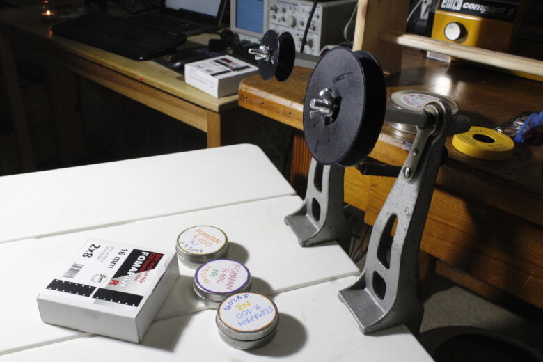

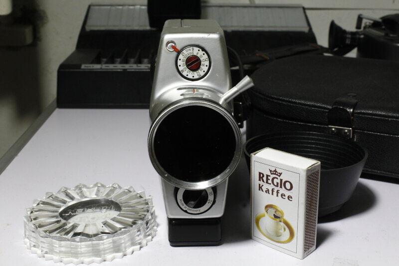

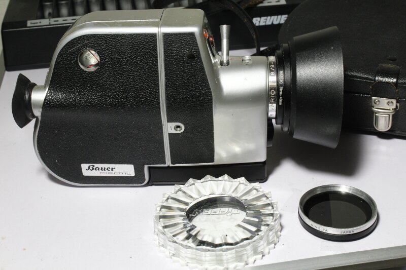

Wollte ich auch schon vorschlagen! Und aus 100 Fuß-Fomapan R 100-Film 3 10 Meter-Röllchen selber im Finstern wickeln, um auf einen netten Preis zu kommen, das kann wirklich jeder, sogar ich 😉  Als Einsteigerkamera finde ich die Bauer electric S einmalig gut, klein, leicht, prima zu bedienen, E-Motor , betrieben mit 2 Mignon -Batterien, Größe AA, und die liefert sehr schöne Ergebnisse! Belichtungsmesser-Batterien zu 1.35V braucht die auch nicht. Eine echte, Bestimmt-Überalldabei-N 8-Kamera-problemlos.  Meine habe ich mit Sonnenblende, Graufilter und Vorsatzlinse für Makroaufnahmen aufgemotzt.
Was die Super 8-Projektoren betrifft, so hatte ich bislang noch bei keinem einzigen Pech! Sind allerdings lauter EUMIG-Projektoren und wer bei einem EUMIG MARK 605D  oder MARK 610D ein defektes Gerät erwischt, der muss schon extremes Pech haben. Ich hab meine beiden vom Flohmarkt. Einen um 5.-€ und den MARK 610D um 10.-€ und beide voll funktionsfähig ohne jede Macke! Sogar mein uuuuralter Eumig P26 16mm-Projektor läuft wie nagelneu !

Es ist toll, daß die Bauer electric von @Carena48 gut funktioniert.Sie sieht auch super aus!
Aber Kameras dieser Art und dieses Alters haben neben den mechanischen Problemen noch (u.U. erhebliche) elektrische Probleme. Diese Probleme treten u.U. sporadisch auf und können sehr nervig sein. Diese Fehler findet man auch bei S9, aber angesichts der Tatsache, daß N8 Kameras mindestens ca. 54 Jahre alt sind und zudem dort elektrisch oft Neuland betreten wurde, würde ich auch hier nur eine gut getestete Kamera nehmen.
