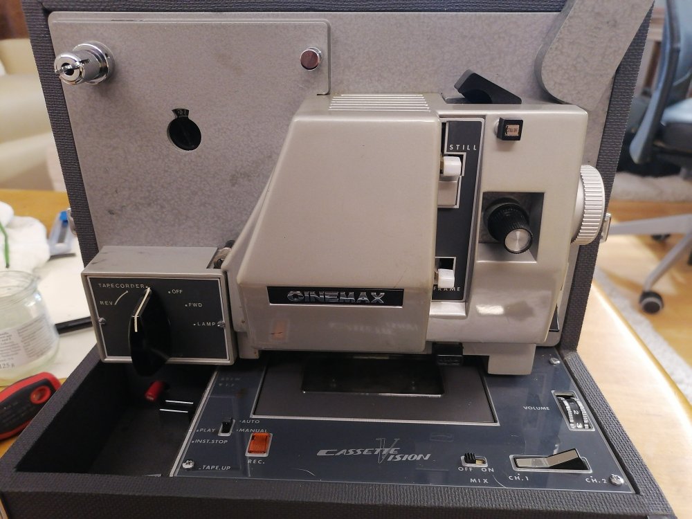

Benötige wieder mal Hilfe. Hab einen Cinemax Projektor geschenkt bekommen bei dem der Antriebsriemen zerbröselt ist. Wer kennt das Gerät und wo bekomm ich den Riemen. Das Innere sieht aus wie ein Noris Gerät. Vielleicht gibt es da ein baugleiches Modell.

Zunächst mal vielen Dank für den Tip mit dem PU Riemen. Das habe ich bereits versucht. Leider ist der Antrieb so gelagert, dass er sich in der Nähe des Lampengehäuses befindet und daher hat sich durch die dort entwickenlte Hitze stets die Verbindung wieder gelöst. Nach ca. 10 Minuten Projektion war Schluss und der Riemen lag gerissen im Gehäuse. Anbei das Bild des Projektors.

Das ist was ganz exotisches. Versuch im Innern irgendwelche Herstellerhinweise zu finden. Vielleicht wurde der Projektorteil von einer anderen Firma zugekauft, so ähnlich wie man Dual-Plattenspieler in Grundig, Telefunken, Saba-Musikanlagen findet.
Wenn du den Projektor offen hast, könntest du vielleicht auch Bilder machen? Fände ich interessant und vielleicht sehen wir dann noch Möglichkeiten.
1. Der Lüfter funktioniert. Dennoch hat sich der Riemen an der Schmelzstelle wieder gelöst. Vielleicht hab ich ihn auch zu wenig erhitzt und er hat deswegen nicht gehalten.
2. Der Antrieb der Spulenarme mittels Kette hat mich an Noris erinnert.
3. Das Wechseln des Riemens ist in der Tat simpel. Ich benötige nur einen Riemen der passt. Woher bekomme ich den? Die Stärke des Riemens ist in etwa 5mm und die Länge (Umfang) beträgt 22 cm. Ich brauch nur die Info, welcher Projektor einen Antriebsriemen mit diesen Maßen hat, dann könnte ich den bei Wittner oder Fa. Habusch bestellen.
Cinemax war ein Markenname des japanischen Kamera- und Projektorenherstellers Uriu Seiki Co., Ltd. aus Tokio. Es kann sein, dass irgendwelche Versandhäuser oder Handelsketten (Neckermann, Porst, Otto, Boots, Wards, ...) die Geräte unter einem anderen Namen vertrieben haben. Oder dass er irgendwo als Uriu Seiki gelistet wird. Beides ist aber unwahrscheinlich. Im Zweifel mit den Maßen auch mal in den Niederlanden bei van Eck nachfragen...
