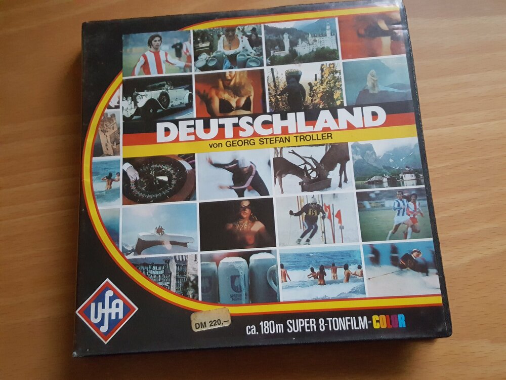

Den Film habe ich auf Super 8 in deutscher Sprache.

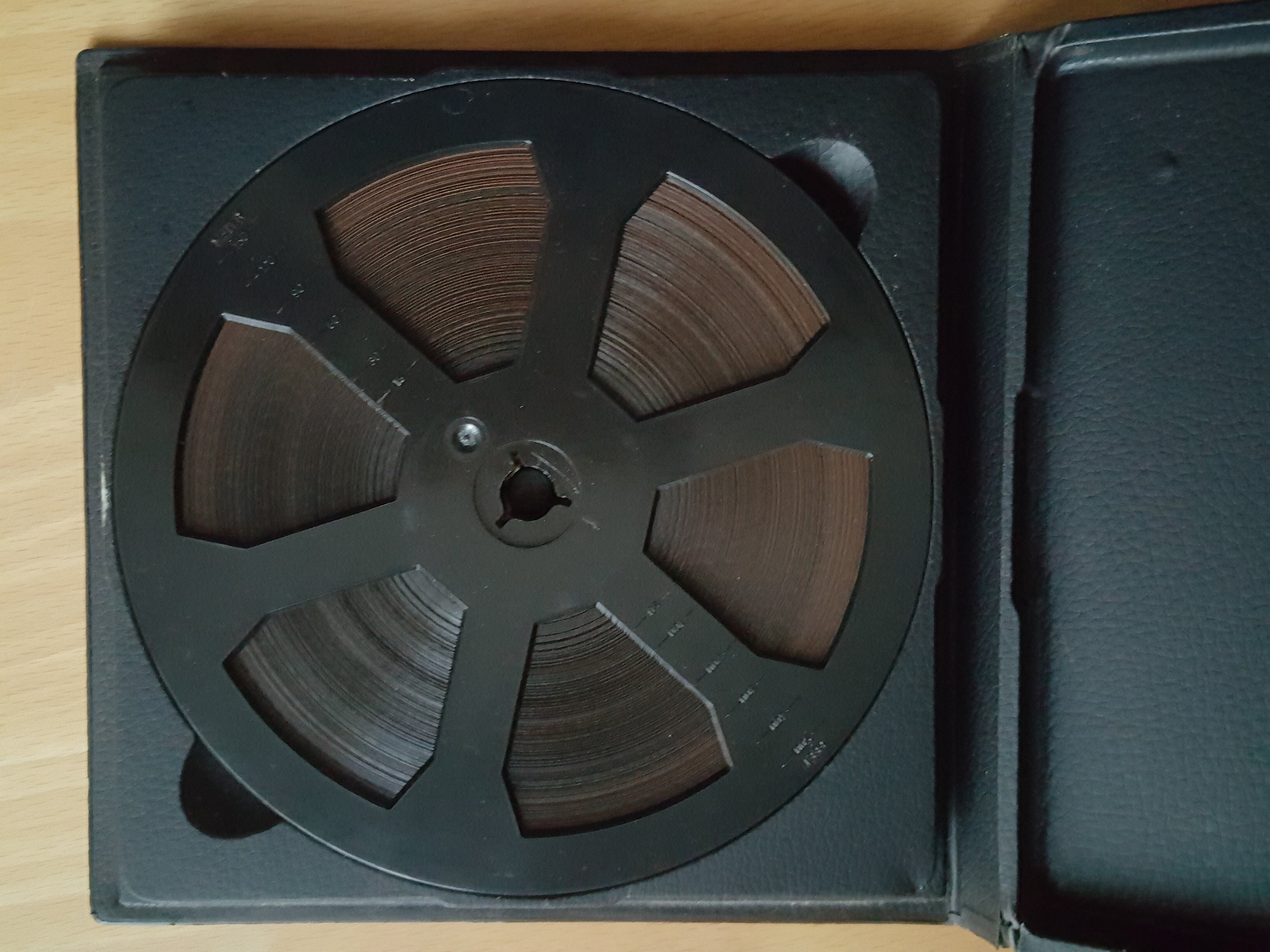

180m Spule randvoll. Original im UFA-Plastik-Cover

Bei Ebay aufgeklebtes Cover auf Papp-Box
Beim off2-Video aufgeklebtes Cover auf Plastik-Box....
Da hab ich ja Glück mit meinem originalen nicht welligen Plastik-Cover......
So muss das aussehen....
Man beachte den damaligen Neupreis!!

Die Spule ist so randvoll, daß am Anfang der Film sich gern unkontrolliert abrollt.
Das wäre der einzige Grund für mich, den Film auf eine größere Spule in Plastikkassette umzuspulen.

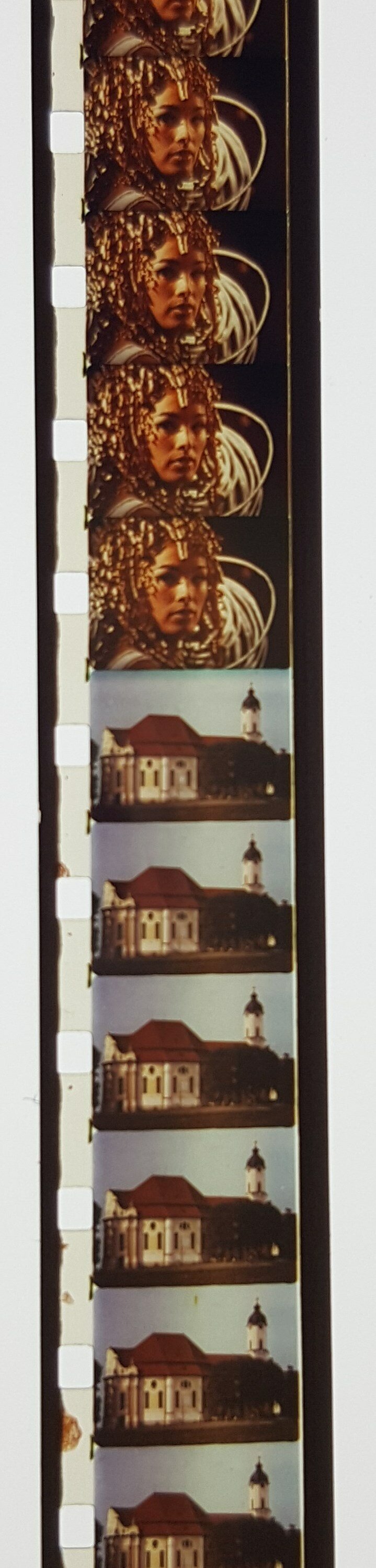

Die Farben sind auch bei meiner Kopie gut:
Wobei irgendwie auch bei farblich gut erhaltenen Super8-Filmen aus der Zeit alles irgendwie 70er-Jahre bräunlich ist...
Mach es so, wie viele andere auch: Umspulen auf eine 240 Meter-Spule und (wenn möglich) in eine Weißblechdose legen. Dann ist es etwas für die Ewigkeit und der Film wickelt sich nicht mehr unkontrolliert ab 🙂

Der Preis war schon heftig. Dass UFA-ATB den Film auf eine 150m-Spule gequetscht hat, war sicherlich nicht förderlich für den Kauf. Nach Agfa sieht das irgendwie nicht aus. Eher Kodak SP, dass sich gut gehalten hat. Dicht verschlossene Blechdosen sind auch bei Super8 keine ideale Lagerung. Auch Super8-Film unterliegt der Zersetzung (Essigsyndrom) und sollte atmen. Da ist die alte SAB-Kassette m.E. besser geeignet.
Jahrelang wurde von verschiedenen Anbietern  die Lagerung in  mit Lassoband verschlossenen Dosen propagiert.  Kein Wunder, sie wollten das Zubehör ja verkaufen. Es gibt auch heute noch Firmen, die solches Band anbieten. Schon vor 20 Jahren hat ein Bekannter, Mitarbeiter in einem kommunalen Medienzentrum,  über diese Lagerungsart  gespöttelt:"Die beste Methode, die Langzeitstabilität zu verhindern." In Dosen lagern ist schon in Ordnung, nur luftdicht verschließen, die besten Voraussretzungen für das Essigsyndrom. Die schwarzen Pappschachteln für 16 mm-Kopien tun es aber auch.
