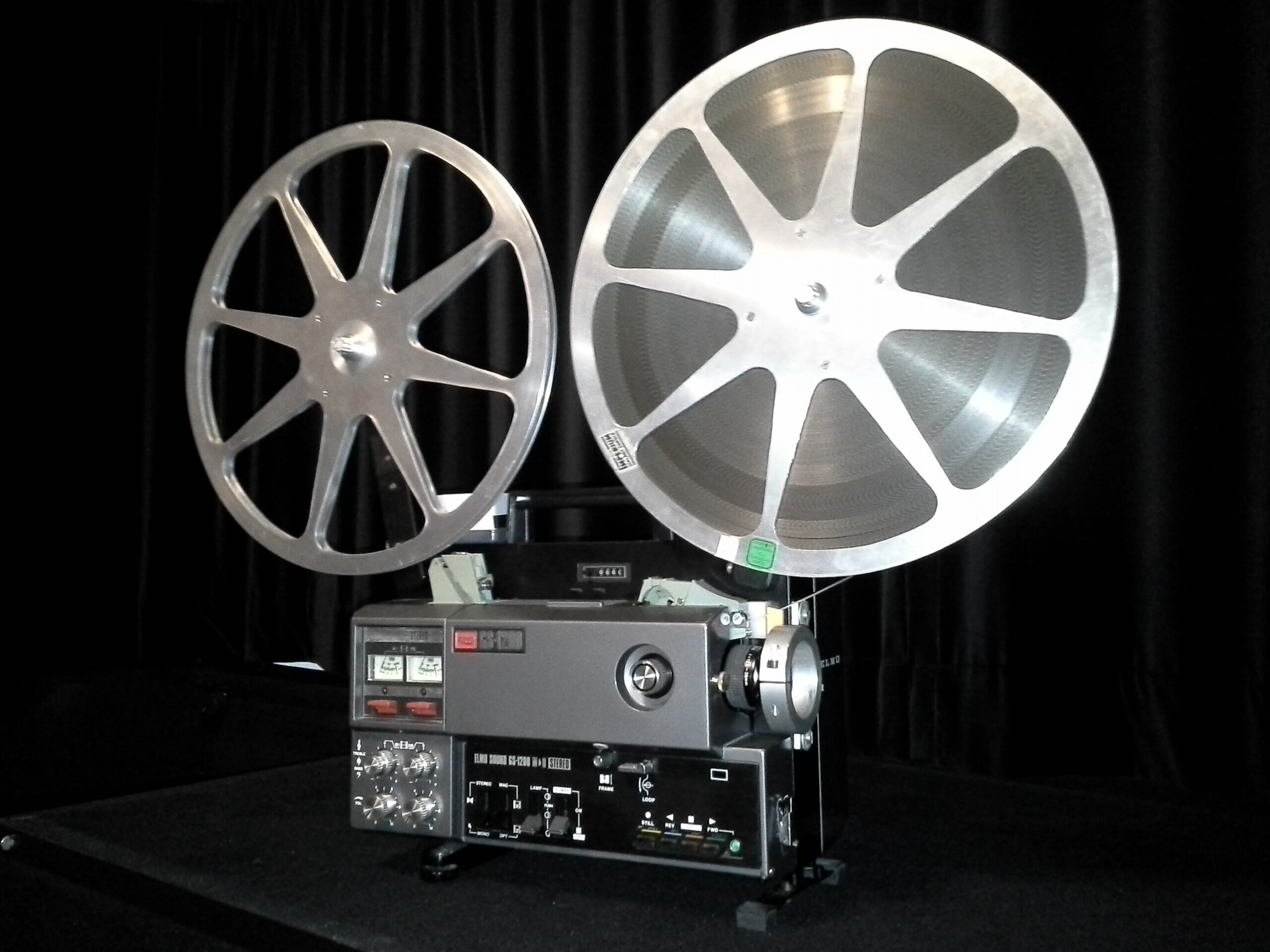

Und zum Abschluß noch eines.  Alle Super 8 Projektoren haben ihre vor und Nachteile, das ist ganz klar. Es kommt immer auf den Einsatzzweck an. Ich sammle ausschließlich Komplettfassungen und habe diese alle auf großen Spulen bis ca. 850m. Ich mache mit diesen Maschinen richtiges Nostalgiekino mit separatem Vorführraum ect. Nur so kann man zB. Star Wars oder Indiana Jones ohne Unterbrechung anschauen. Und nur so macht es auch Sinn. Im heutigen Beamer Zeitalter ist eine oder gar zwei Pausen bei einem zwei Stunden Film nicht mehr tragbar. Da kann man ja gleich das Sat 1 Samstagskino mit 5x 10min Werbung bei einem zwei Stunden Film anschauen. Ich finde so etwas furchtbar.
Anbei nochmal ein Bild von einem meiner GS 1200 mit 850m Spulen.

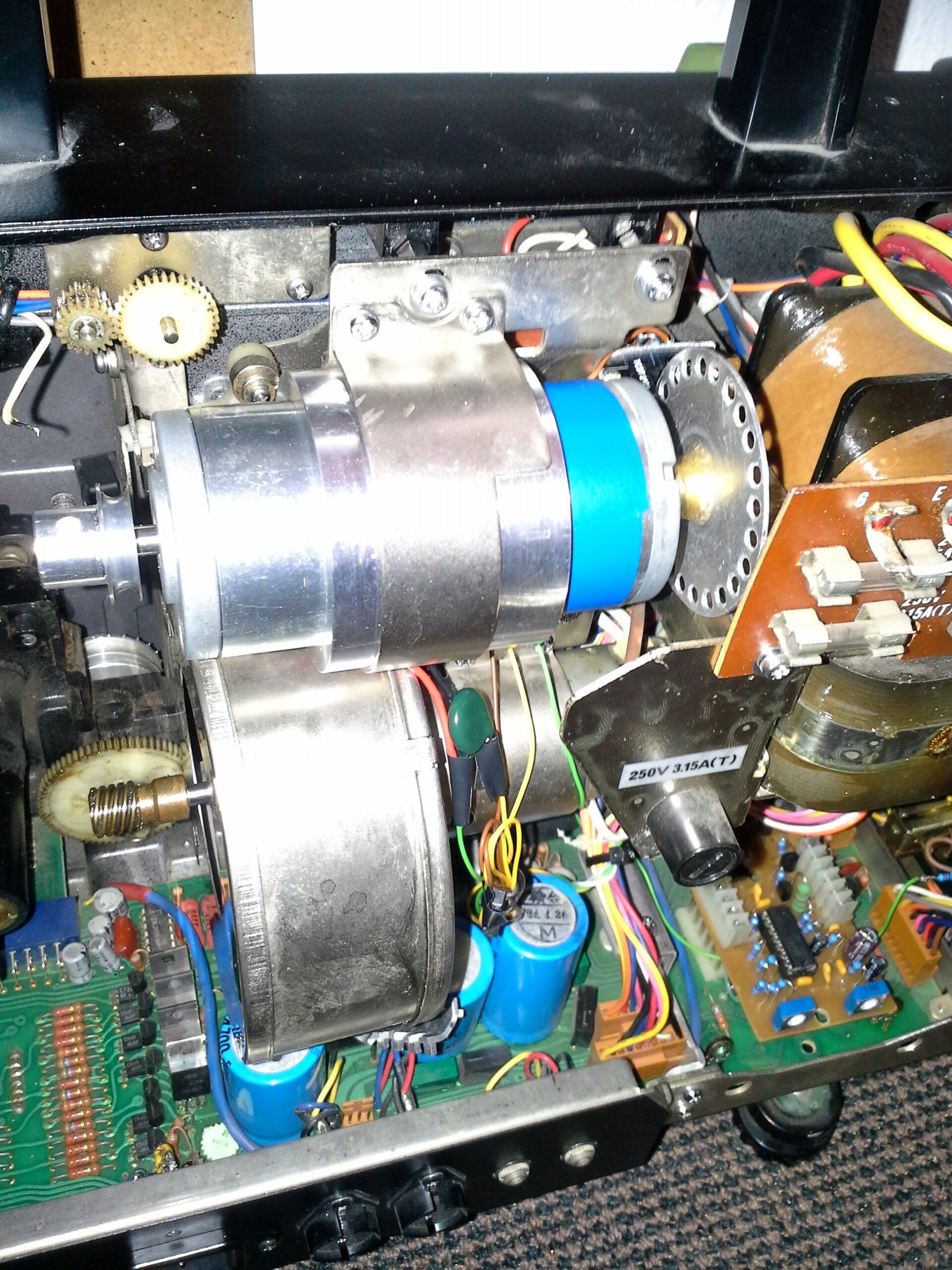

Hier nochmal ein kleiner Nachtrag zum Thema defekter Antriebsmotor mit Tachogenerator im Elmo GS 1200.
Man kann diesen Motor ohne Probleme durch einen Dunker Typ GR 42x40 24V 3100U/min ersetzen. Den Tachogenerator kann man durch eine 24 teilige Segmentscheibe ersetzen, welche von einer Gabellichtschranke CNY37 (Reichelt elektronik) abgetastet wird. Bei entsprechender Beschaltung mit ein paar Wiederständen kann man so das gleiche Signal wie der Generator erzeugen. Ich habe das in 3 Elmos seit Jahren so im Einsatz, funktioniert bestens. Der Dunkermotor welchen man öfter mal bei Ebay für ca. 90 Euro bekommt ist doppelt kugelgelagert und die Lager lassen sich problemlos wechseln. Diese Motoren werden in Industriemaschinen eingesetzt und kosten neu um die 350 Euro. Ich denke das sagt schon einiges über die Qualität dieses Gleichstrommotors aus. Die aus neuerer Produktion haben ein integriertes Entstörglied die älteren nicht, muß man dann selber einbauen.
Hier ein Foto von dem Motor in einer meiner Maschinen.
Wobei mir Mario Gärtner einmal schrieb, dass man die originalen Motoren, vor allem die aus der 2. Generation, mit etwas Pflege genau so gut in dem Projektor belassen und betreiben kann. Ich gebe meinem Motor ab und zu mal einen Tropfen Öl auf die Lager und gut. Bislang keinerlei Probleme. 😊
Diese Dunkermotoren bekommt man gar nicht so leicht her, weil für den Generator eine durchgehende Motorwelle notwendig ist. Da gehört schon etwas Glück dazu.
LG
Wenn man anstatt des Generators nur eine dünne Blechscheibe mit 24 Bohrungen verwendet, kann man die auch vorne hinter der Riemenscheibe draufsetzen.
Bei mir ist das Ganze aus der Not entstanden. Ich bekam vor ca. 3 Jahren zwei GS 1200 geschenkt die defekt waren. Ausserdem fehlten die Antriebsmotoren. Die Defekte auf der Hauptplatine hab ich dann behoben und es mit dem Dunkermotor probiert. Der lief so störungsfrei, das ich danach alle mein GS darauf umgebaut habe. Bei dem Originalmotor schmieren die Kohlebürsten und setzen dann mit der Zeit den Kohlektor zu. dies führt dann zu kurzen Aussetzern des Motors was für den Zweibandbetrieb sehr schlecht ist. Ich hatte einfach keine Lust mehr diese original Motoren ständig zu warten und zu ölen.
