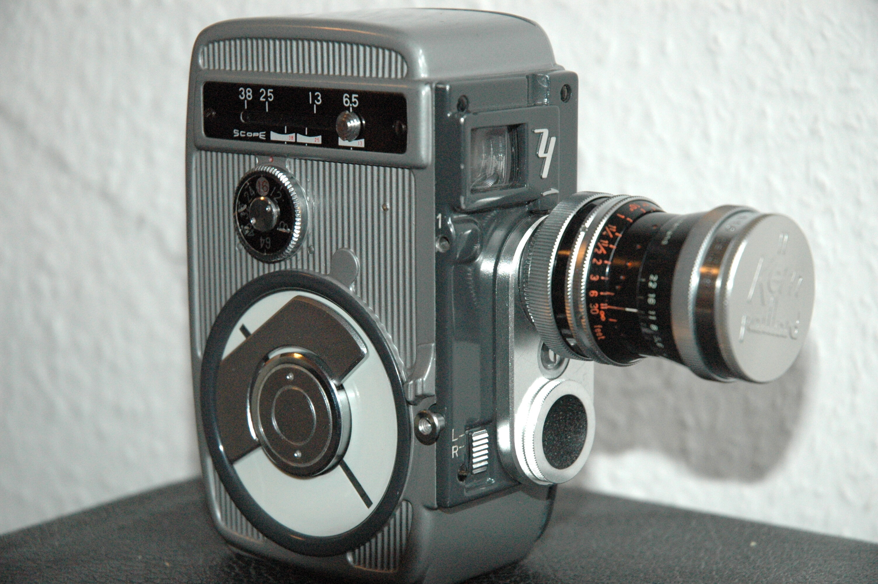

Ich habe ein Kern Switar 10mm für meine 16mm-Kameras über einen Adapter an eine N8-Kamera geschraubt. Hat jemand hier schon mit so einer ähnlichen Konstellation Erfahrungen gesammelt? Im 16mm-Format war ja durchaus auch die 20mm-Brennweite üblich und ich habe mir gedacht, daß ein 10mm-Objektiv quasi das Äquivalent für 8mm wäre. Soweit ich weiss, gab es ja durchaus N8-Kameras mit Objektiven dieser Brennweite, welche sich zwischen Normal und Weitwinkel befindet.

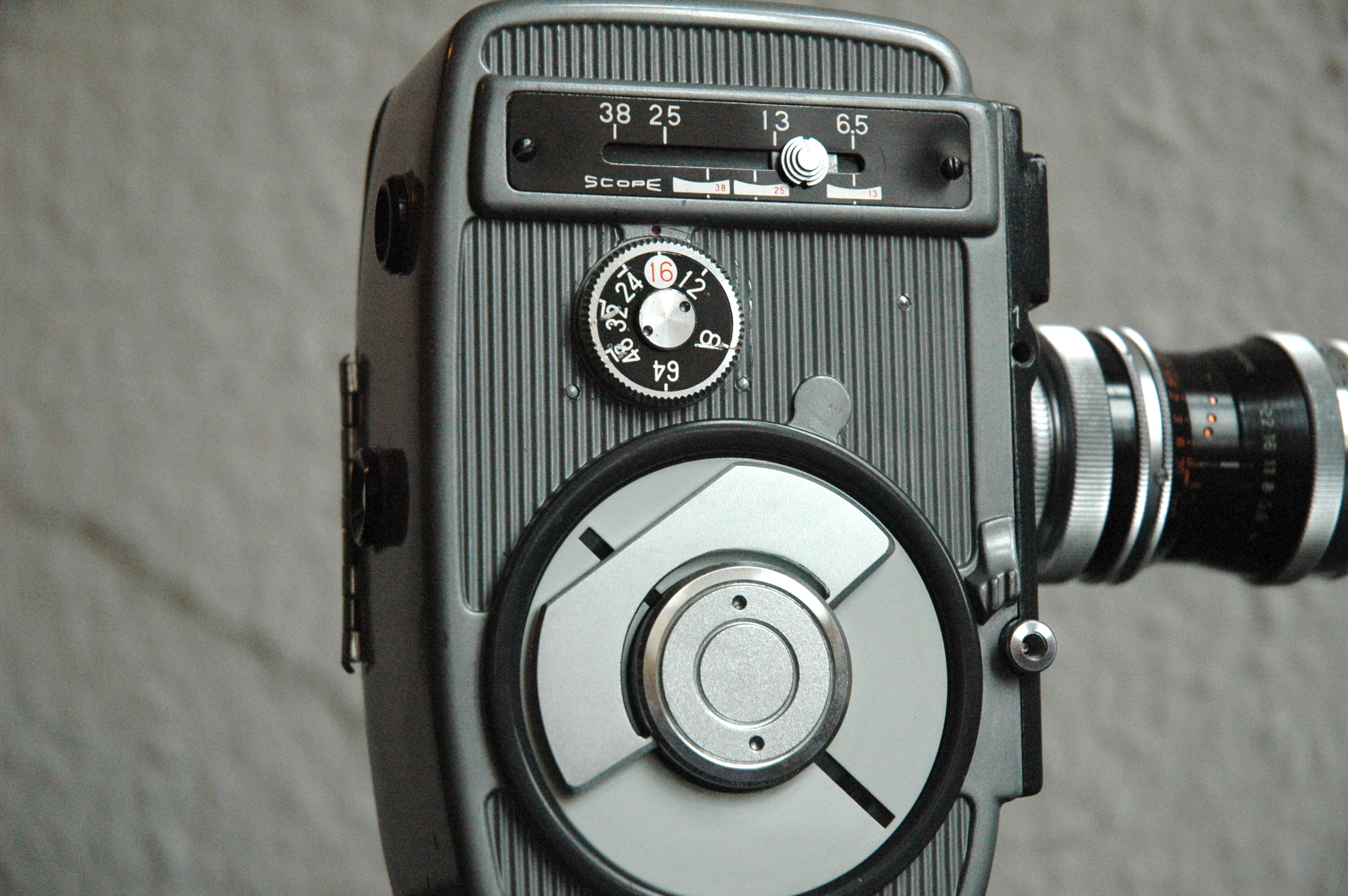

Die gezeigte Yashica hat den Vorteil, die Brennweite im Sucher in eine Zwischenstellung zu bringen, um dann annähernd 10mm zu haben. An meiner Bolex D8 geht das nicht und ich bekomme darüberhinaus dieses „dicke“ Objektiv  wegen des Beli auch nicht drangeschraubt. Vielleicht gibt es Gedanken dazu und ich kann das hoffentlich so nutzen…
