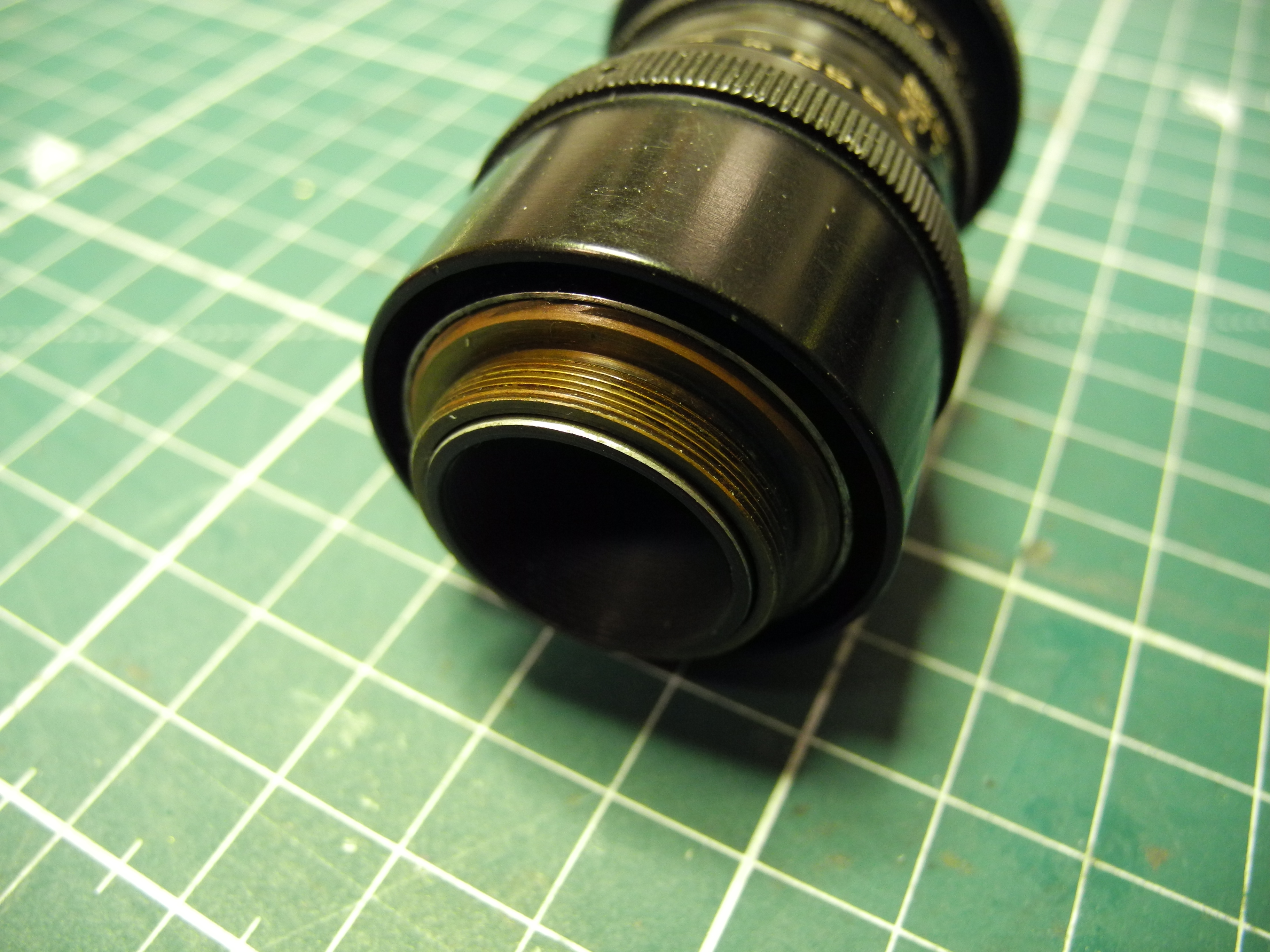

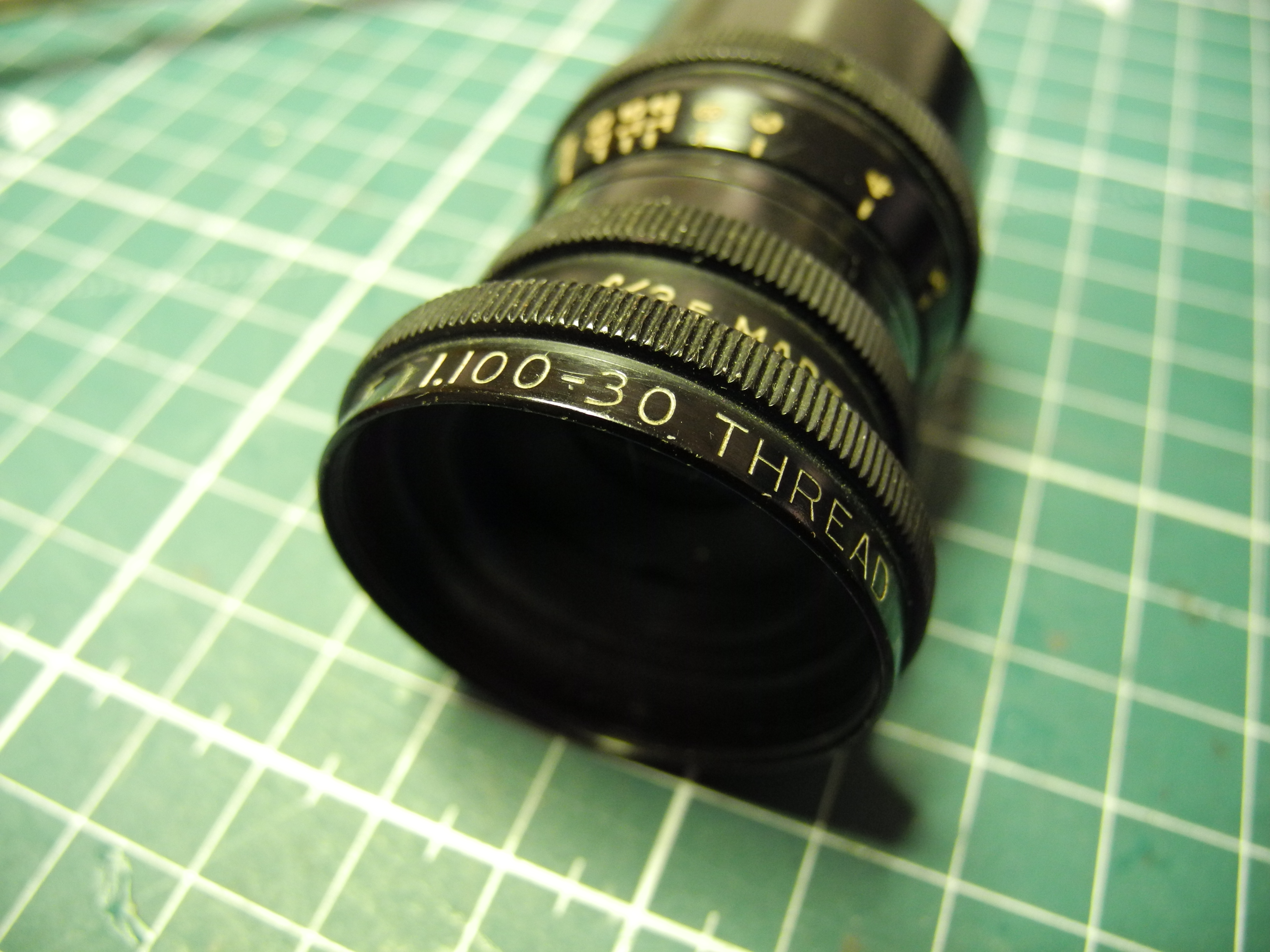

Hilfe, wer kennt dieses Gewinde? Oder für welche Kamera ist dieses Objektiv?
Die Bilder stammen von einem Bell&Howell Telate 2 inch f3, 5 Objektiv, das ich an der Beaulieu verwenden wollte. Passt aber nicht, ist kleiner als c-mount. Finde zu der Angabe 1.100-30 Thread auf dem Objektivring auch keine Infos? Simon??? Mit der Schieblehre messe ich einen Durchmesser von 23,1 mm.

UN 1.100-30 bedeutet Unified National, Nenndurchmesser 1.1 Zoll mit der Steigung 30 Umgänge pro Zoll. Wir rechnen 25,4 mm Mal 1,1 und erhalten 27,94 mm. Das ist das Frontfiltergewinde. Wollensak, die Herstellerin des Bell & Howell Telate, hat mit ziemlich verrückten Maßen gearbeitet, einesteils in Fortsetzung alter Zeiss-Dinge, Andreas Wollensak war Maschinist bei Bausch & Lomb und an der Firma war Zeiss beteiligt, anderenteils um den Austausch mit Konkurrenzprodukten zu verhindern. So ist es in Amerika lange zu und her gegangen. Man hat auch Gewinde, wie 15/16 Zoll, umgekehrt gepaart, d. h. Außen- und Innengewinde vertauscht, so gesehen bei Wollensak-Objektiven auf Eyemo-Einstellfassungen.

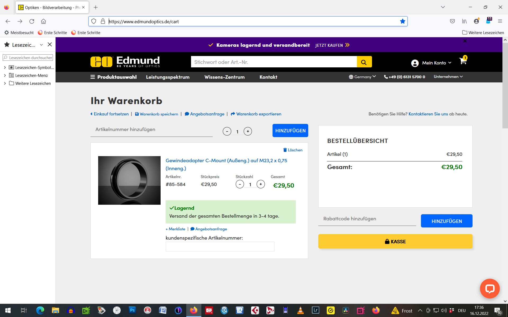

Ui. Das Xenon 50 für die Bolex hab ich, das Tevidon 50 an der Beaulieu ist  Spitzenklasse, wie alle Tevidone.  War vor einigen Jahren geradezu billig. Bei meine Recherchen bin ich weitergekommen, es ist offensichtlich ein 23,2mm Gewinde, wie es in der Mikroskopie verwendet wird. 23 ,2 mm aber als Durchmesser f Okulare zum Stecken.  Da hilft wahrscheinlich der Ring von Edmund Optic weiter, um es auf c-mount zu adaptieren.

Wie dann das Auflagenmaß eingestellt wird, ist die Frage. Denn der Adapter von Edmont Optics ist ja eher eine Hülse. Da müsste dann wohl Dein Kollimator ran?
Danke für Eure Antworten,  der Adapterring ist teurer als das ganze Objektiv,  und dennoch würde ich es gern anpassen.  Bei der Beaulieu reicht Scharfstellen über den Reflexsucher, bei einer Sucherkamera  muss der Kollimator ran.
Hoffentlich bleibt Dir die Adapterhülse nicht im Gewinde der Beaulieu stecken. Ich hatte solch ein Problem mal bei einem Adapter von C-Mount Optik an eine D-Mount Kamera.
