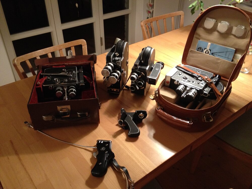

Die auf der ersten Seite auf dem Tisch liegende Sammlung habe ich nun wieder reduziert. Alles wieder verkauft und den schönen Koffer mit dem Halbrund behalten, dazu die Kamera, die sich am besten anhörte und die sich am solidesten hat anfassen lassen. Einen Satz Schneider Objektive und einen Satz Kern, der Originalität halber. Ich muss aber sagen, dass beim Verstellen die Schneider eine tolle Haptik haben, ganz saubere und deutliche Rastungen.
Nachdem ich an einem hellen Sommertag mit der Reflex mal Versuche gemacht habe, habe ich sie wieder verworfen. Ganz einfach, weil ich für den 100er Film die Blende so weit schließen müsste, so dass ich im Sucher fast nichts mehr gesehen habe. Tatsächlich sind meine Augen über die letzten Jahre schlechter geworden, ich brauche mehr Licht für's scharfe Sehen. Schade, denn die Grundidee der Reflex gefällt ja sehr gut.
