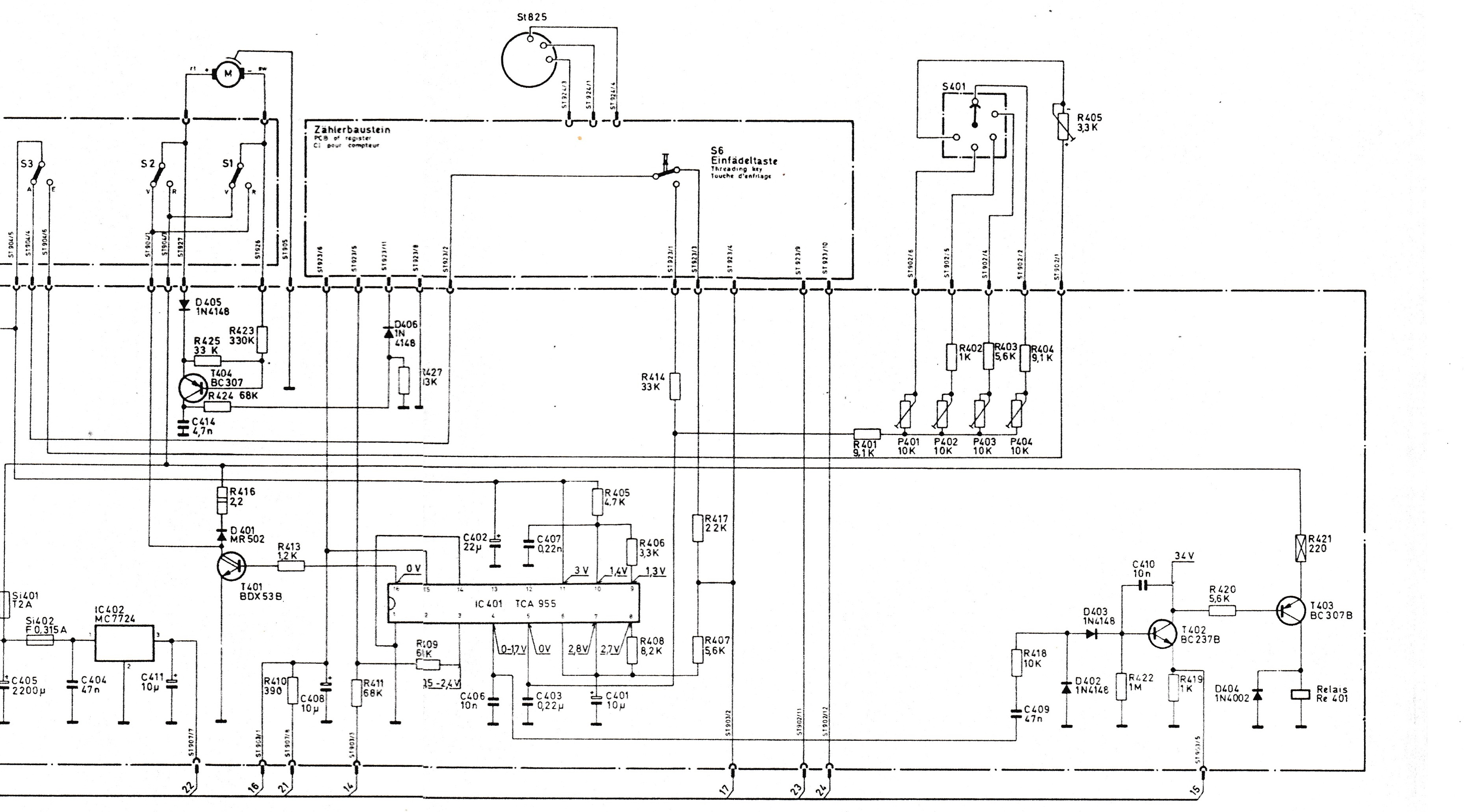

Vielleicht, um die Regelungen mal etwas (regelungs-)technischer zu betrachten (ein längerer Text, sorry):
  • eine echte Regelung vergleicht den Sollwert gegen den Istwert (also die tatsächlich anliegende Drehrate des Antriebes). Das ist schon alleine deswegen erforderlich, weil es sogenannte Störgrößen gibt (mechanischen Widerstand im gesamten Getriebe, Temperatur der Kupferwicklung des Gleichstrommotors, mechanischer Widerstand des Films beim Transport). Zudem sind so recht einfach die vielen, unterschiedlichen Geschwindigkeiten einfach realisierbar (beim Visacustic 2000 sind es 4). Bei den alten Projektoren wurden m.W. tlw. Synchronmotoren eingesetzt, oder man hatte ein dickes Poti, um den Motorstrom einzustellen und damit dem Warmlauf und allem anderen Genüge zu tun.
  • der Visacustic und bestimmt auch der Bauer haben eine echte Regelung der Motordrehzahl über einen entsprechenden Impulsabgriff. Der Sollwert ist aber nicht für eine unsynchronisierten Zweibandton geeignet, da nur per RC-Glied hergestellt (wo, wie ich den Schaltplan und das Datenblatt verstehe).
  • was soll geregelt werden?
    • die Drehzahl (wie heute) aber deutlich genauer, eben mit den paar ppm eines modernen Quarzoszillators. Dazu könnte m.E. eventuell (habe ich nicht überprüft) den vorhandenen TCA955 verwenden? Man ersetzt quasi die schlechte Frequenzreferenz des Bausteins durch eine externe Quelle.
      Dazu mal den Schaltplanteil:
    • oder die Bildzahl, also das, was das Visacustic Steuergerät macht und was hier auch als "Master-Slave"-Betrieb bezeichnet wird. Hier kommt der Sollwert von einem externen Impulsgeber, der im Regler gezählt wird, der wird verglichen mit den gleichermaßen gezählten Bildern des Projektors, eine Abweichung führt zu einer Korrektur der Motordrehzahl
  • prinzipiell arbeitet der vorhandene Drehzahlregler nach dem Prinzip eines P-Reglers mit einem D-Glied zur Beschleunigung am Anfang. Ohne I-Anteil wird immer eine zu berücksichtigende Regelabweichung bleiben (dem P-Regler immanent) oder man spendiert einen I-Anteil.
    Da die Störgrößen einigermaßen übersichtlich sind (keine allzu großen Temperaturschwankungen, keine völlig verschiedenen Filmmaterialien etc.) hat man damals vermutlich im betriebswarmen Zustand einfach die Potis so eingestellt, daß die Regelabweichung dafür ausgeglichen war und ging davon aus, daß die Regelabweichung ansonsten zu gering ist, um bemerkt zu werden.
  • Das Visacustic Steuergerät hat (wiederum prinzipbedingt) keine dauerhafte Regelabweichung, es ist ein reiner I-Regler mit P-Anteil sozusagen. Damit ist es natürlich prädestiniert für einen Quarz-Zusatz, man muß sich darüber keine Gedanken mehr machen.

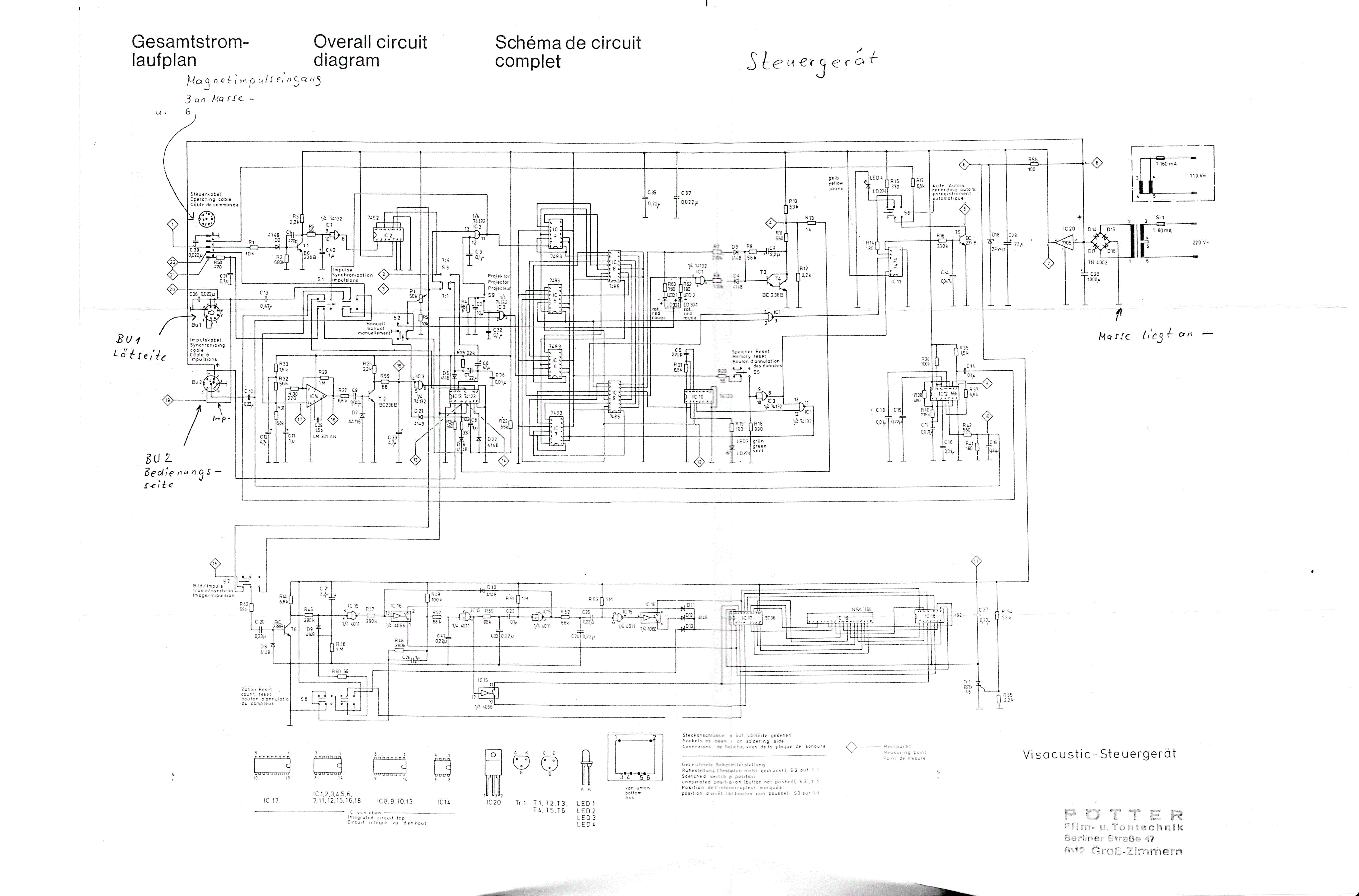

Hier noch der Schaltplan des Visacustic Steuergerätes:

Interessant ist, welcher Hirnschmalz dadrin steckt. Schon allein die Nutzung eines Taschenrechner ICs als Zähler mit simulierten Tastendrücken gibt einen Eindruck, wie vor dem breiten Einzug von Mikrocontrollern gearbeitet wurde. Das würde heute keiner mehr 1:1 Nachbauen, sondern einen Mikrocontroller (Arduino) für unter 10Euro programmieren.
Danke, Helge. Die PID-Theorie war gar nicht nötig, die Regelung steht ja längst. Und natürlich "mit i". Ich werde garantiert weder Elmos ESS-Schaltung noch das Visacustic-Steuergerät (im folgenden: BVS) nachbauen, das wäre 2024 vollkommen absurd 🙂
Wie schon mehrmals beschrieben: Ich kenne immer die totale Impulsdifferenz, nicht nur eine verschobene Phase.
Der TCA955 bekommt gar keine Sollfrequenz, sondern nur die Istfrequenz und eine Steuerspannung. Und genau die regele ich anhand der akkumulierten Differenz nach. Der TCA955 allein hat keine Möglichkeit Sollfrequenzen zu "lesen". Die Zeitkonstante des C beeinflusst nur das Regelverhalten.

Noch zum TCA955: da würde mich mal außerhalb dieses Threads interessieren, wie der genau funktioniert.

Zum TCA955 schicke ich Dir was.

Mal eine Frage am Rande an die Bauer-T610-Freunde hier: Laut Service Manual sollen t525 und t610 angeblich mit 30 fps zurückspulen: "The rewind speed of 30 frames/sec is fed in via T 507: from the MC a Low signal is fed to the base of T 507 which starts to conduct".
Mir fiel gestern auf, dass keiner meiner (derzeit 4) Studioklasse-Projektoren mit 30 fps zurückspult. Viel mehr folgen alle hier einfach der Schalterstellung (18 oder 24 fps) und das war auch schon immer so.
Ist das bei irgendjemandem anders? T507 ist ja bestückt, bekommt aber nie sein Low an der Basis. Ist das ein Bug im ROM des µC, der nie behoben wurde? Wobei ich mich auch frage, wie der Bauer zwischen Rückwärtsprojektion und Rückspulen unterscheiden soll... Ob ein Film eingelegt ist oder nicht ist ihm ja unbekannt. Oder gibt es am Bauer einen dedizierten Rückspulknopf für die 30 fps, den ich bis heute nicht gefunden habe? 🙂
(Zumindest könnte man so einen Knopf problemlos einbauen...)
