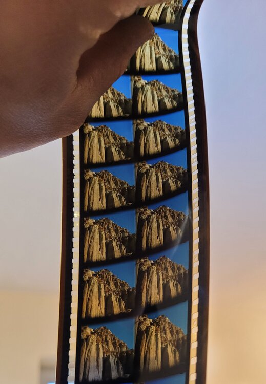

Hallo zusammen,
Ich habe von einem Bekannten einen 70mm Film noch unbekannten Inhaltes bekommen. Bei der Handsichtung ist auffällig, dass das Bild in der Mitte geteilt ist und das Motiv auf beiden Seiten abgebildet ist. Meine Vermutung dazu ist ein 3D Film.
Gab es so etwas auf 70mm? Wie funktioniert das ganze? Was braucht man zur Projektion? Welche Brilllen werden benötigt?

Wie Klaus Peter schrieb, gab es mit "HiFi-Stereo 70" 3D auf 70mm, hier ein Artikel von Gerhard Witte dazu. Aus den beiden Spielfilmen (OPERATION TAIFUN war 1966 der andere) stammt Dein Film aber nicht, sonst wäre wohl Rot die dominierende Farbe. Auch ist bei HiFi-Stereo 70 eine klare vertikale Trennung zwischen den Teilbildern vorhanden, während sie auf Deinem Foto angrenzen bzw. sogar überlappen. Vermutlich ist es ein 3D-Film für Special-Venue-Kinos (Vergnügungspark, Museen).

vor 5 Stunden schrieb Der rosarote Panther:
Soweit ich das in Erinnerung habe, war der dritte Teil vom Weißen Hai auch in diesem Format in den passenden Kinos
Er war auf jedenfalls im "over/under" Verfahren.
Wurde auch mit "Jaws 3-D" beworben.
Auf 35mm war es over/under, also 2,35:1 ohne CS, da 2-perf Einzelbilder. Bei 70mm war es vielleicht left/right anamorph?
Wurde der überhaupt in 70mm rausgebracht?
