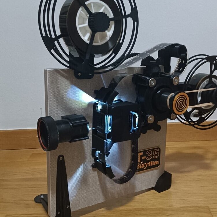

Nach einem KI-Bild sieht mir das nicht aus, da wäre z.B. die Filmperforation nicht so exakt. Vielleicht nur Deko mit Teilen aus dem Baumarkt und dem 3D-Drucker? Mir fällt auf, dass es auf der Vorderseite keine Bedienelemente gibt und auch generell keine sichtbare Stromzuführung, obwohl die LED leuchtet. Zudem sehe ich keinen Greifermechanismus und keine Umlaufblende. Das Bildfenster ist seltsamerweise trotzdem abgedunkelt. An und für sich aber eine spannende Idee. Wo hast du das denn gefunden?

Das sehe ich auch so, bis auf das Greifersystem, dass es m. W. bei 35mm nur für Kameras gab. Bei Projektoren wurde das sogenannte Malteserkreuzgetriebe eingesetzt. Gut, bei solchen Eigenkonstruktionen wird auch gern mal auf Greifersysteme zurückgegriffen.

Das dekorative Diaprojektor-Objektiv sitzt gar nicht auf der Achse des "Bildfensters". Die "Führungsgabeln" ober- und unterhalb der Filmbahn wirken sinnlos. KI-verdächtig ist das hinter der oberen Filmschlaufe sichtbare, TK-35-ähnliche Zahnrad (evt. KI-Artefakt des Filmbandes?), ebenso die Spulenflansche, wenn auch der weiße Filmkern real aussieht. Die Achsen/Schrauben der "Andruckrollen" wirken unnatürlich. Der Schriftzug kommt mir vor wie einer auf einem alten italienischen Prospekt für 35mm-Portables.
Ein Transportmechanismus ist überhaupt nicht erkennbar. Sofern nicht das Prinzip des "Unsichtbaren Malteserkreuzgetriebes" und der "Heisenberg-Umlaufblende" (beides Patent M. Rowek) zur Anwendung kommt, tippe ich daher auf KI-Fake oder eine Dekobastelei. 🙂

Bzgl. optischer Achse spielt hier wohl die Parallaxe, die durch die Perspektive verursacht wird, eine Rolle. Ich würde auch gern wissen, ob es eine Dekobastellei ist. Eine KI-Bilderzeugung schließe ich aus. Eine KI-Bildnachbearbeitung ist jedoch durchaus denkbar.
Nein. Der Höhenunterschied ist erheblich, und damit meine ich nicht ein oder zwei Millimeter.

Weißt Du was hier auch gar nicht passt:
Am Objektiv gibt es keinerlei Lichtaustritt. Obgleich der Eintritt des Objektivs von der Leuchtquelle bestrahlt wird.
Ebenso hat magentacine Recht.

Mglw. iwird das Bildfenster gerade von der Umlaufblende abgedeckt. Irgendetwas stimmt tatsächlich nicht. Hm, die Aluplatte sieht nach einem grafischen 3D-Modell aus. Aber schön ist er ja.

Wenn man die Rückseite sehen könnte. Aber das ist wahrscheinlich schon der entscheidende Hinweis, dass es fake ist.
@Dent-Jo ist ja eine beschichtete Spanplatte mit Umleimer. So sieht es jedenfalls aus.
Ich bleibe beim fake. In den KI Bildchen von Martin tauchen immer wieder diese komischen 35mm Spulen auf. Das Design kenne ich von US 16mm Spulen.
35mm Spulen der Grösse 60m hab ich noch nie im Metall gesehen. 30m Kunststoff ja.
Das Objektiv sieht nach Diaprojektor aus. Die Halterung nach MagLite
Edited by DC (see edit history)
So gesehen hast Du Recht.
Ja Objektiv ist definitv Diprojektor, allerdings nur der Form nach. Die Eintrittsöffnung ist zu klein, als dass da ein Kleinbilddia dahinter passt.
Jetzt seh ichs auch.
Den rest: 3D Drucker können recht viel heute. Allerdings ist es dafür zu sauber.
Du meinst sicherlich, dass die Eintrittsöffnung eher zu groß ist? 😉 Ein 35mm-Dia ist größer als 35mm-Kinoformat.
