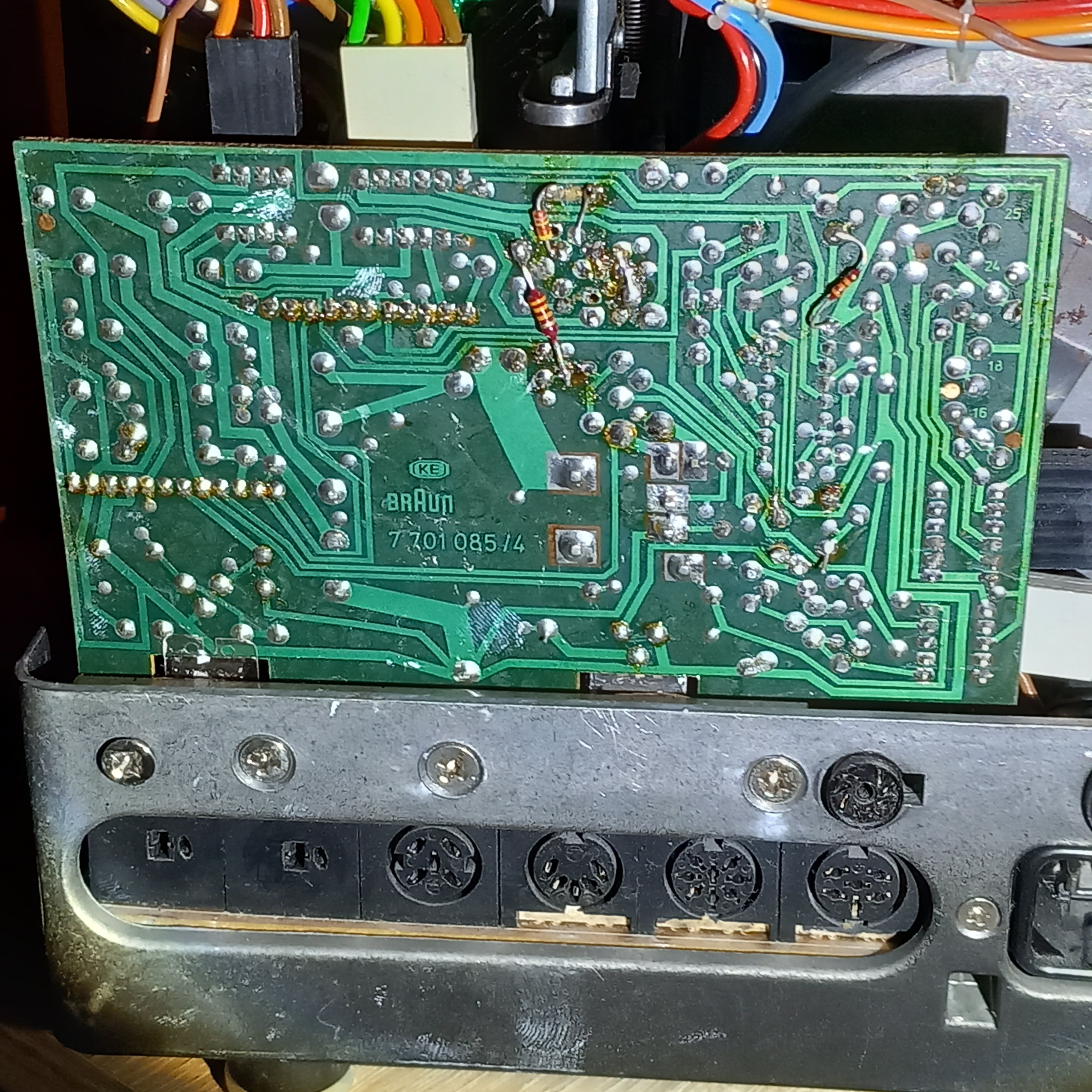

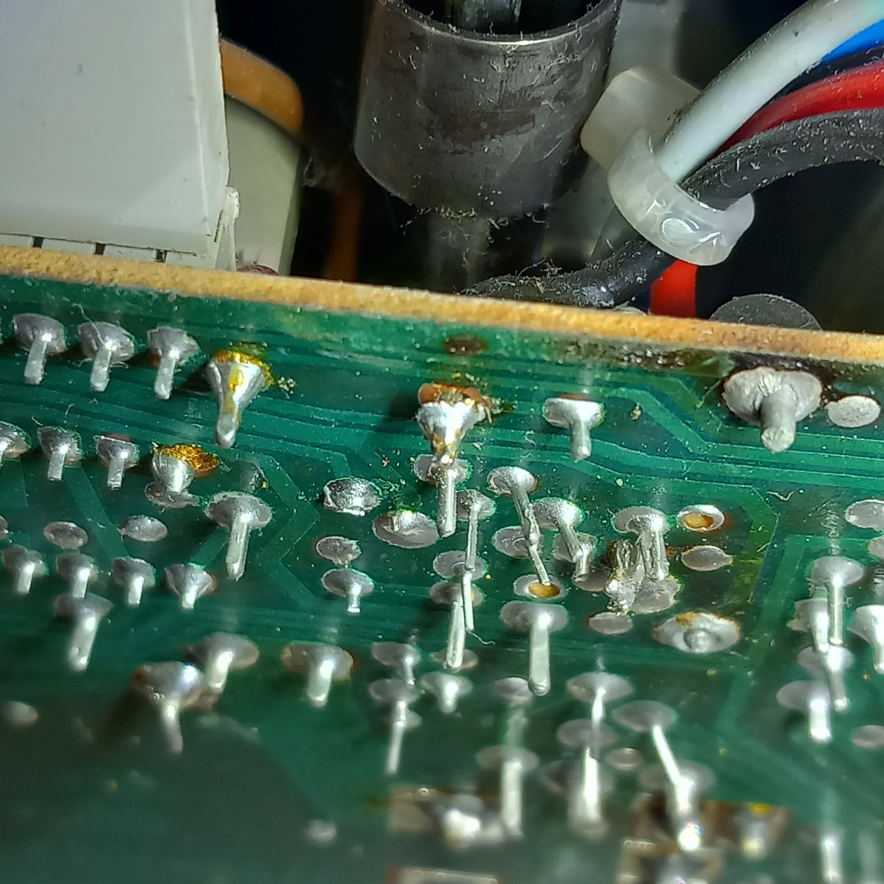

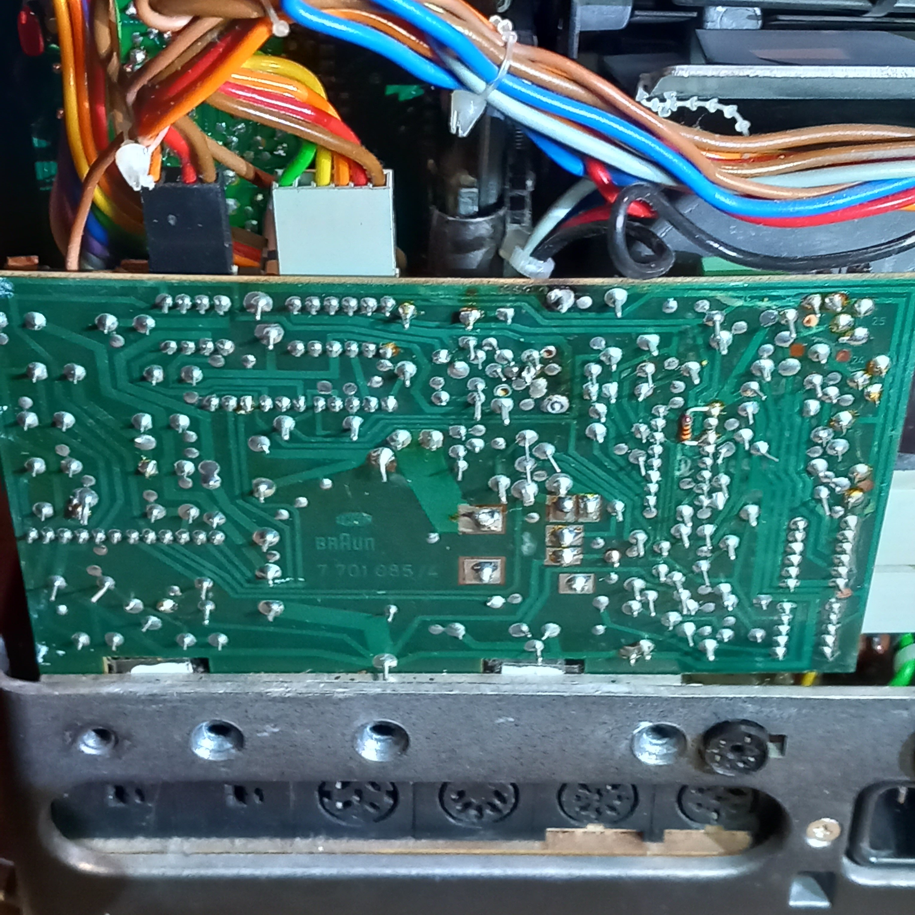

Tatsächlich war auch bei meinem Gerät die oberste Sicherung der Motorpaltine def. Die hab ich nicht gleich ausgetauscht sondern erst nach dem versteckten Elko gesucht. Nachdem ich ihn gefunden und den Anschlussdraht gekappt hatte, ersetzte ich die Sicherung. Jetzt lief der Motor, aber es gab ein neues Problem.
Der Motor heulte irgendwie unkontrolliert auf, die Lampe flackerte.  Der Motor schaffte es nicht, den Projektor richtig anzutreiben. Mir schien der Riemen auf der Motorwelle etwas zu locker. Also Riemen ausgebaut, dann den
" Erstprojektor" geöffnet und Riemen in den "Zweitprojektor" eingebaut...und läuft. Längere Standzeiten sind wohl schlechter für diesen Riemen als regelmässige Benutzung. Als ich dann gestern Abend Vorführen wollte, zeigte sich ein weiteres Problem, das konnte ich zum Glück heute noch beheben.

Freut mich, dass mein Bericht hilfreich war 👍
Geht denn jetzt wieder alles?
vor 2 Stunden schrieb rebafilm:
Wenn beim Visacustic der Motor derart „unrund“ läuft oder unkontrolliert aufheult gibt es zwei mögliche Ursachen, den von Dir reparierten Riemen und das klein Lämpchen für die Lichtschranke.
Wenn das zentrale Zahnrad hin ist, sind rhythmische Gleichlaufschwankungen das hör- und sichtbare Symptom.

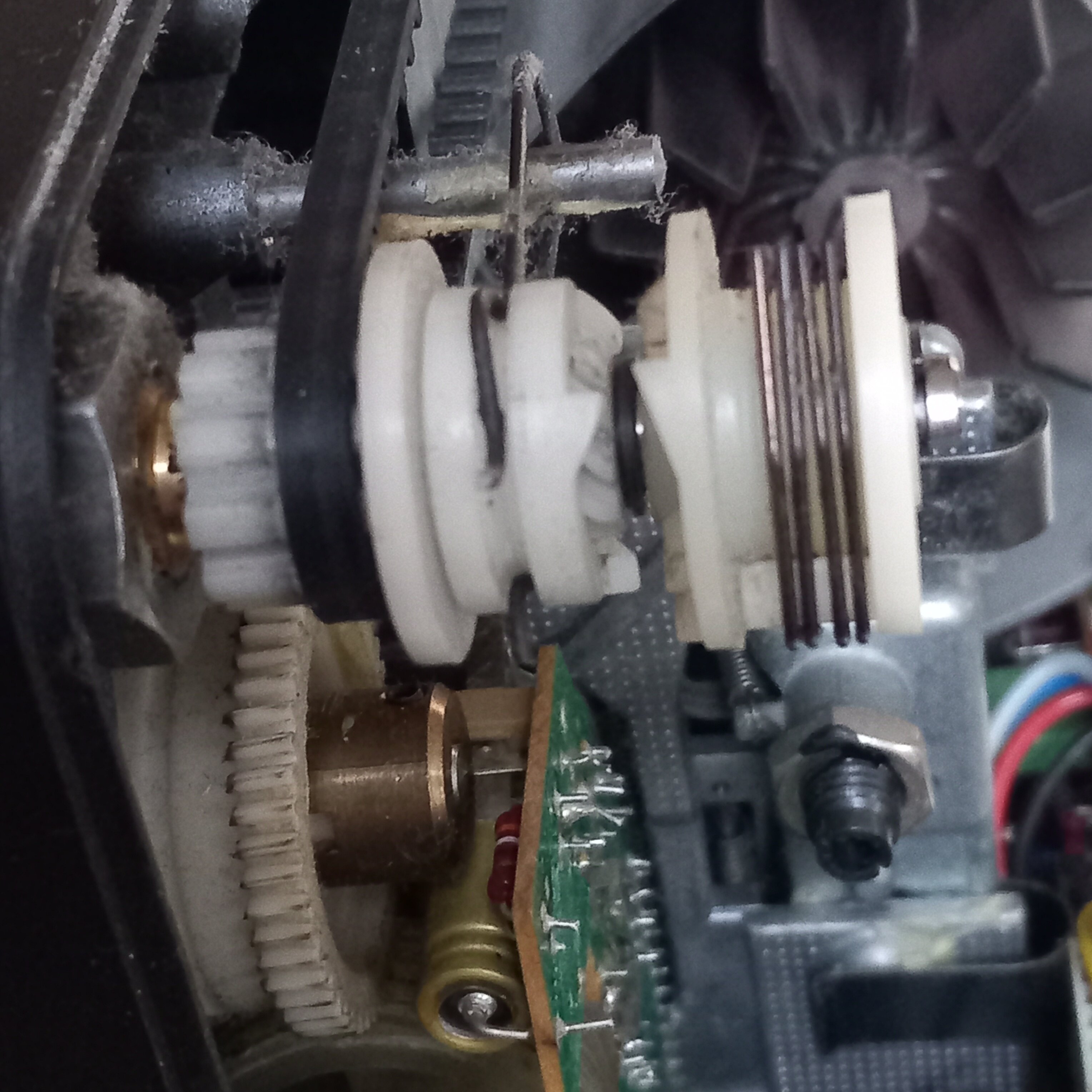

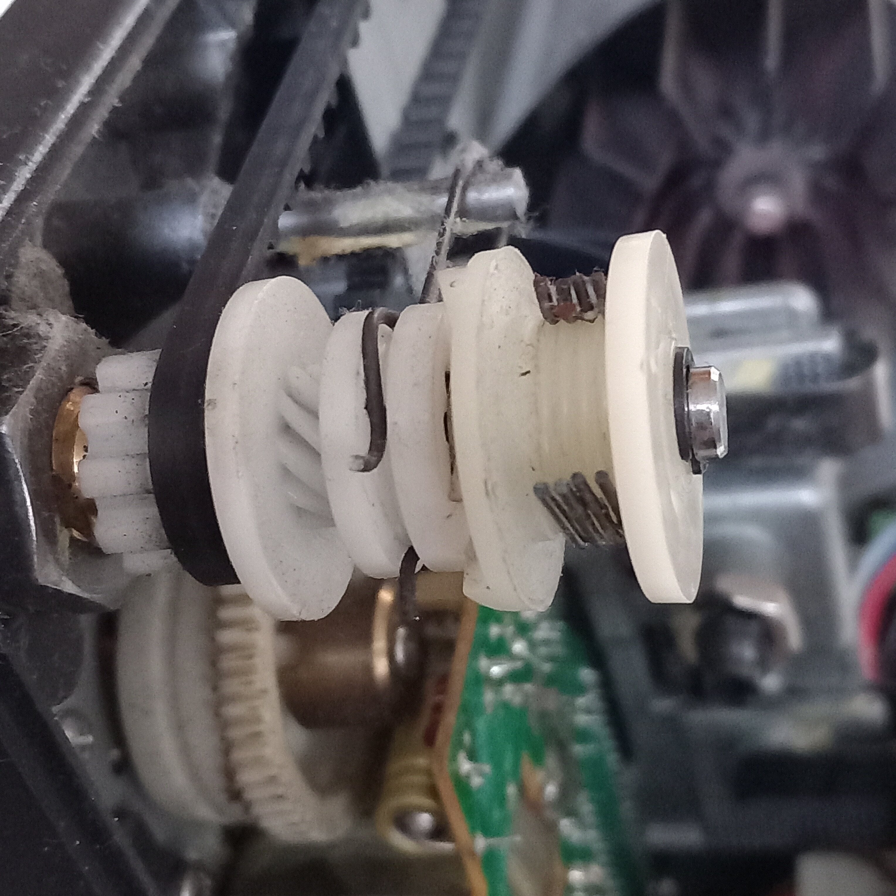

Bei der Vorführung wickelte die Vorratsspule Film ab, so dass ich ständig mit dem Finger bremsen musste. Eigentlich soll sie gar nicht angetrieben werden, der Greifer holt sich den Film. Die weissen Kunststoffräder auf dem Bild sind dafür zuständig. High Mech, hab ich erst auch nicht richtig begriffen. Auf dem Bild ist der Zustand bei Vorwärtsprojektion. Der Zahnriemen läuft zwar, die Rolle soll aber nicht angetrieben werden - ausgekuppelt. Das hat nicht funktioniert, weil die beiden linken Rädchen schwergängig auf der Achse waren. Also Sägering entfernt, Kunststoffrädchen abgezogen, etwas Ballistol Werkstattöl auf die Achse, zusammenbauen - funktioniert wieder.

So sieht es übrigens beim Rückwickeln aus, jetzt ist der Antrieb zur vorderen Rolle eingekuppelt.
Hab extra für die Fotos nochmal aufgeschraubt 😇
