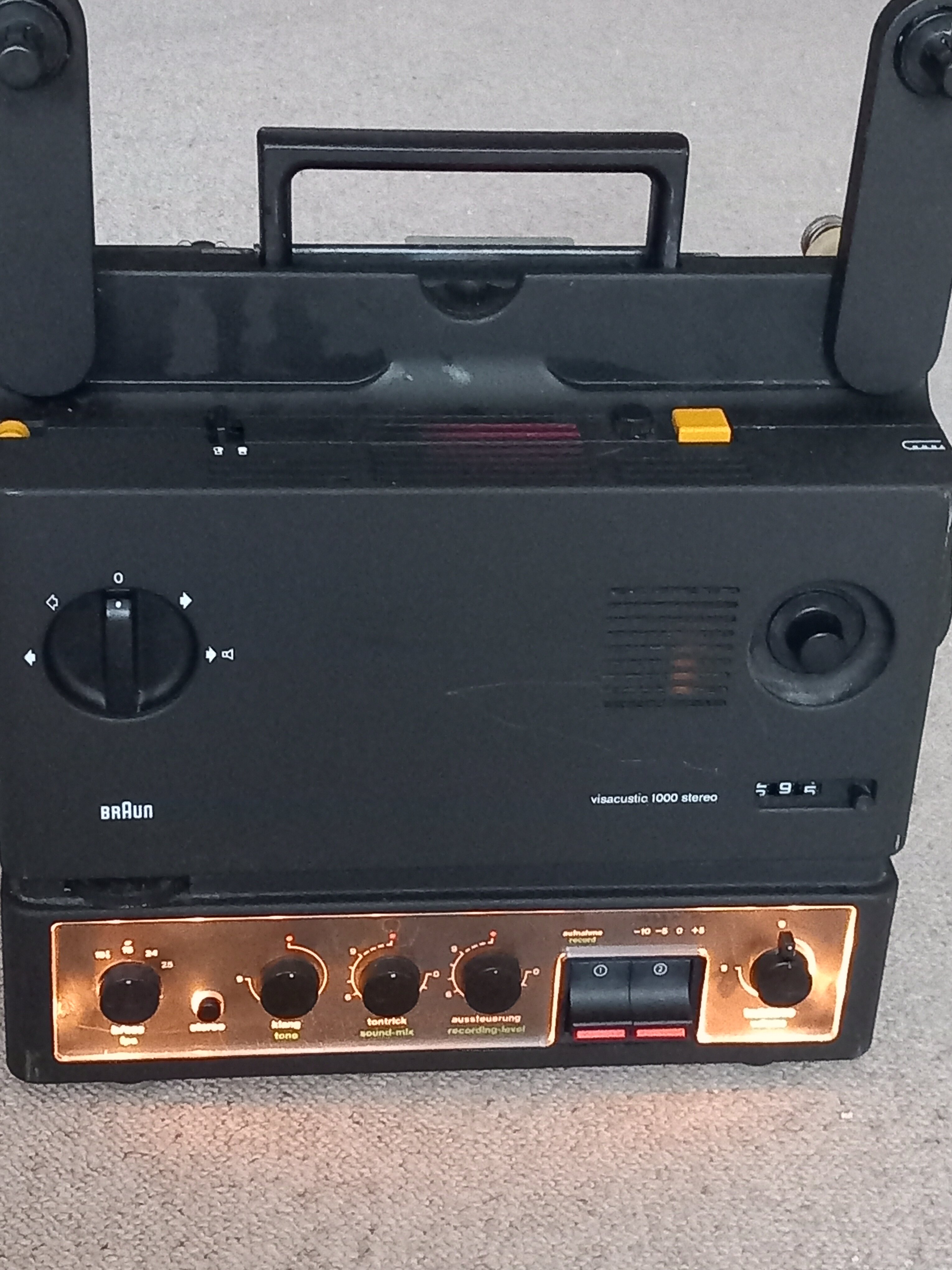

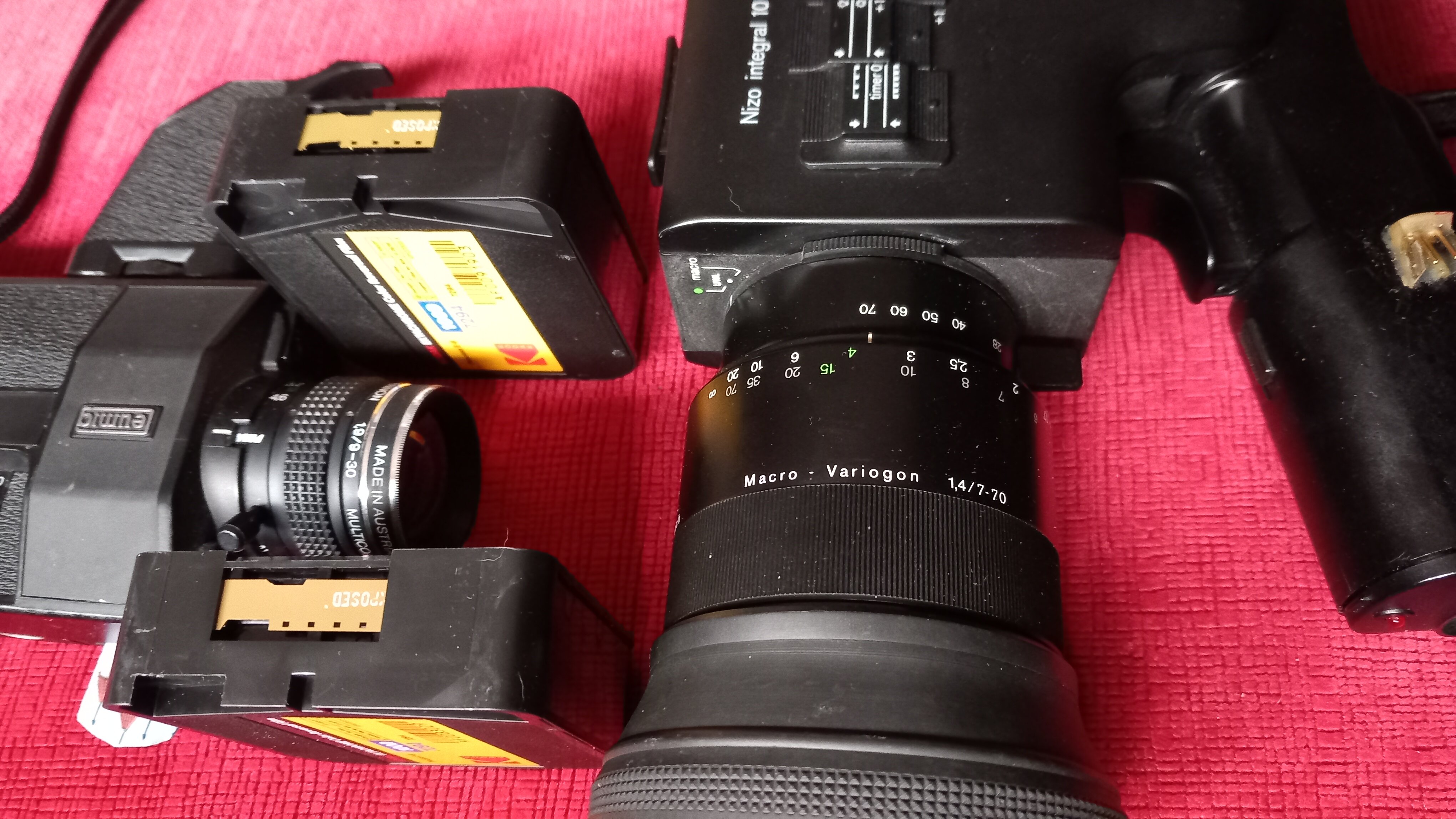

Es wird Zeit wieder mal was auszupacken. Während andere die Gelegenheit genutzt haben und auf der Filmbörse zugreifen konnten, wurde mir dieses Paket zugeschickt:
Diesmal war die Erkenntnis im Spiel, dass ich eigentlich schon ausreichend S8 Kameras zur Verfügung habe, aber nur einen funktionierenden Projektor.
Er wurde als "Teilweise getestet" angeboten. Also, Licht leuchtet und ein Motor bewegt sich.
Das stimmte zwar...

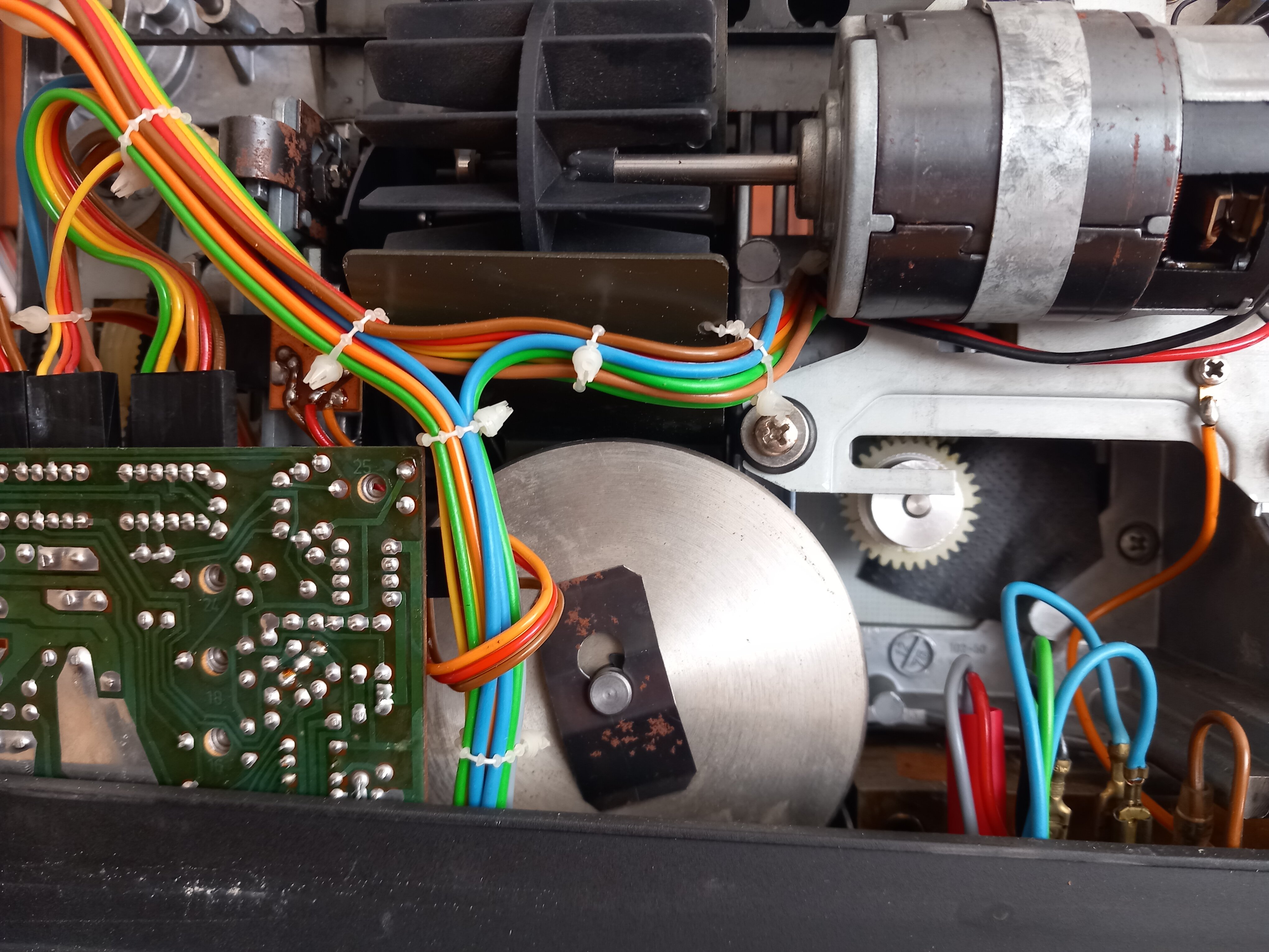

Ist ja auch was wert, wenn die 150 W Lampe geht, aber beim drücken der Einfädeltaste oder Hauptschalter auf rückwärts heult der Motor stark auf....also hab ich gleich mal die rückseitige Abdeckung entfernt....

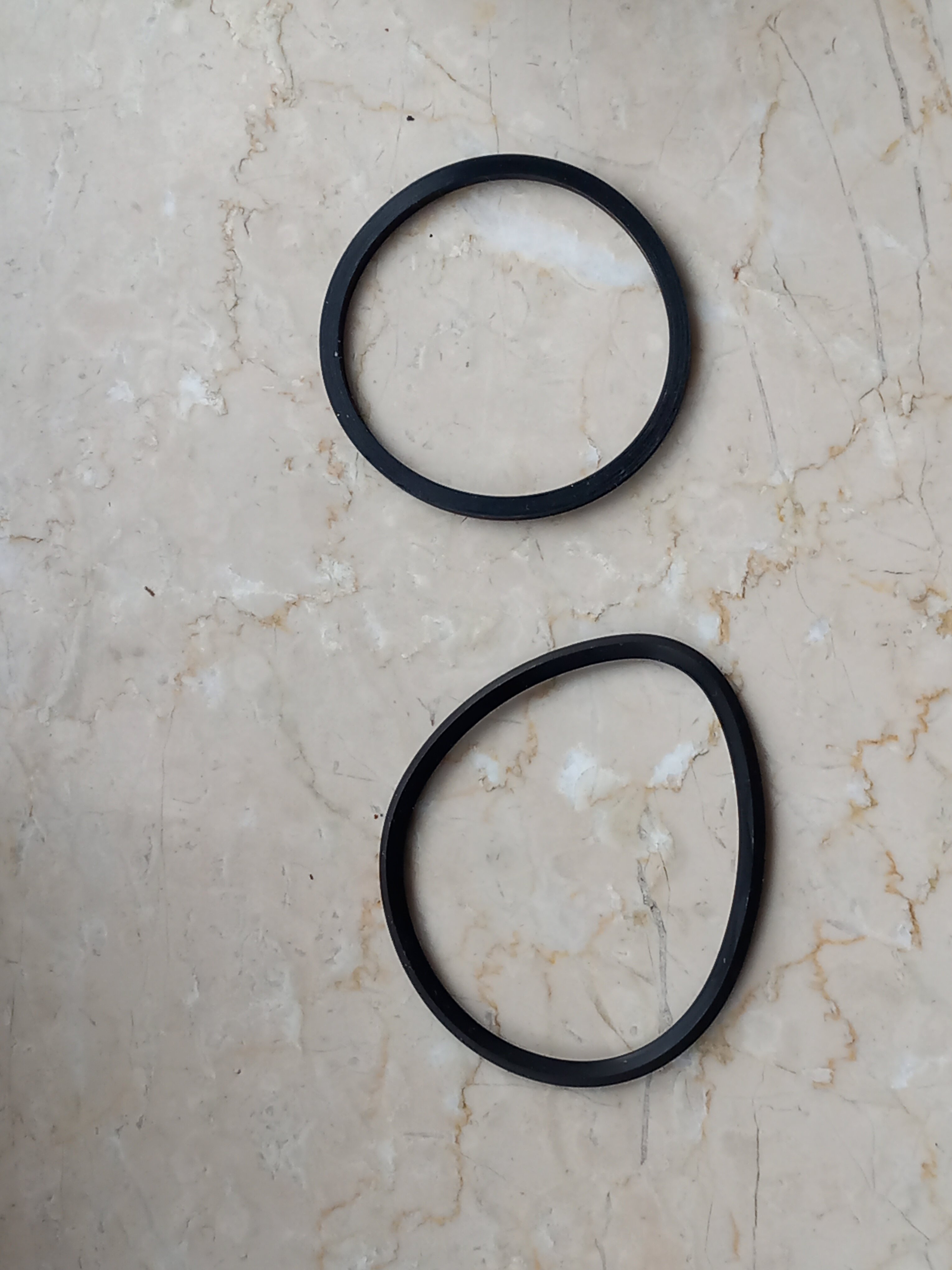

und dann war zu sehen, dass der Motor durchdrehte,  aber der Riemen sich nicht bewegte. Den von mir ausgebauten Riemen sieht man unten, oben ein Neuer.
Nachdem der Riemen entfernt war hab ich mal versucht am Spulenarm den Dorn von Hand zu drehen, das war fast nicht möglich, extrem schwergängig. Morgen berichte ich weiter mit Bildern...

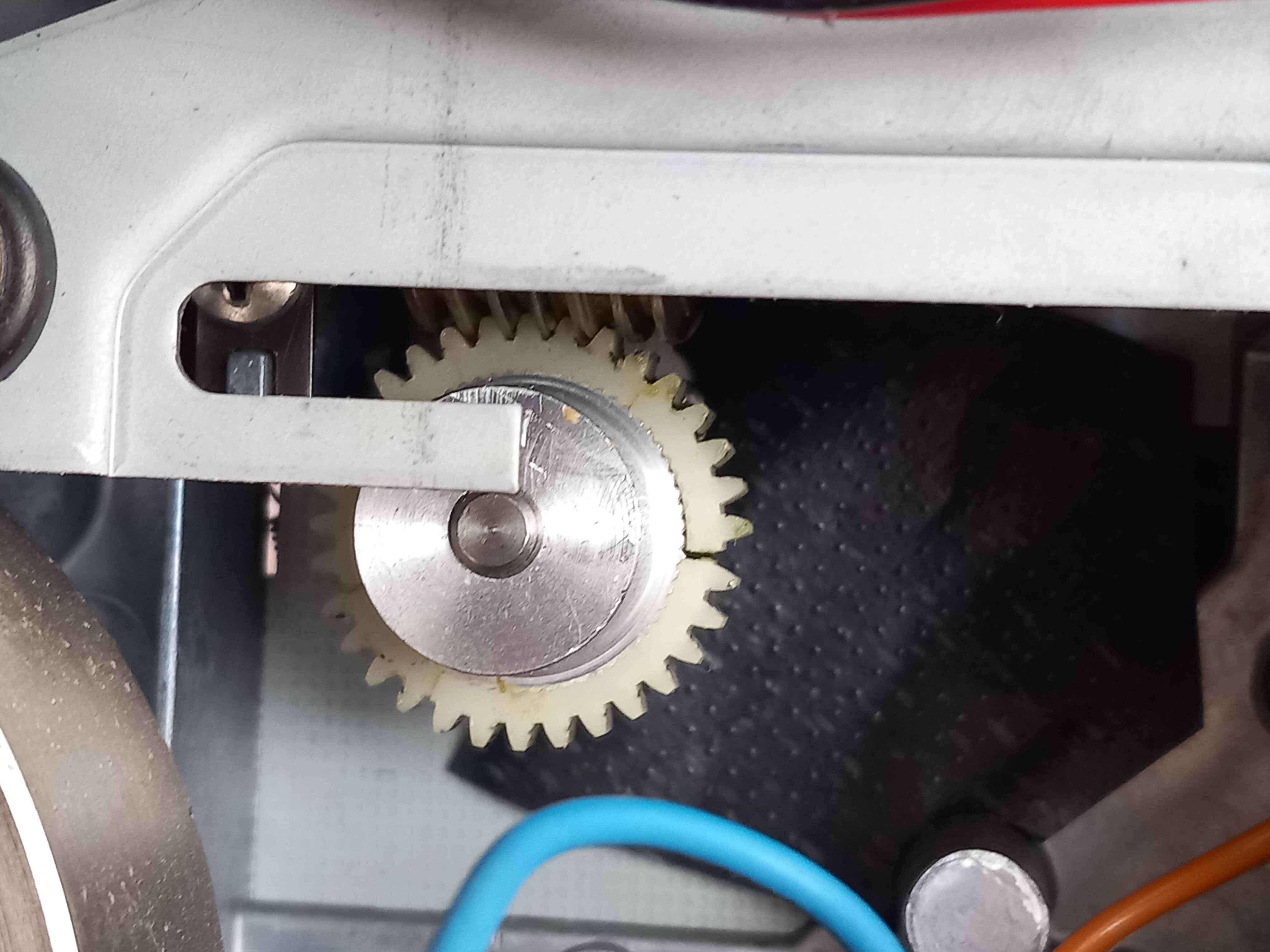

Die Abdeckung am Spulenarm lässt sich nach lösen von zwei Kreuzschlitzschrauben abnehmen. Darin liegen die Kunststoffzahnräder im Originalfett, welches inzwischen so zäh ist dass nichts mehr umgeht. Natürlich habe ich das alte Fett entfernt und neu geschmiert. Klar, jetzt musste ich an allen gefetteten Stellen so verfahren. Zum Schluss habe ich alles wieder zusammengebaut und probehalber den alten Antriebsriemen wieder eingebaut. Jetzt lief der Projektor schon ganz ordentlich, allerdings etwas unruhig. Natürlich habe ich abschliessend den neuen Riemen eingebaut und gleich einen Film eingelegt. Läuft fast wie neu, war mein Eindruck.
Jetzt die Stunde der Wahrheit: Tonfilm abspielen. Ton läuft, super. Löschen funktioniert auch. Das freut mich, hier muss noch nichts an der Elektronik repariert werden. Allerdings "nudelt" der Ton etwas. Auch hört es sich so an, als würde die Gleichlaufregelung immer wieder aktiv werden. An der Schwungmasse liegt es nicht, die dreht frei und lautlos....

Plastkzahnräder funktionieren eigentlich bestens, ausser der Hersteller kommt auf die Schnapsidee und presst sie auf einen Metallkern. Und da ist Braun nicht alleine.
Das war damals keine Schnapsidee, der Metallkern gibt die notwendige Stabilität, der Kunststoff-Trieb ist leise.
Dass diese Konstruktion am Ende deutlich über 40 Jahre zuverlässig halten soll, hat natürlich keiner geplant, keiner damals je vorgesehen und das konnte auch damals keiner wirklich testen. Der Kunststoff schrumpft, je nach Lagerung (Luftfeuchtigkeit, Temperatur) mal mehr, mal weniger und reisst auch irgendwann.
Ersatz gibt es bei Van Eck aus Kunststoff und bei Habusch (s8profis) und Wittner aus Metall.

Danke für den Tip. Habe gerade gesehen, dass die Fixierschraube (Imbus) versiegelt ist. Muss das Zahnrad nach Tausch justiert werden?

Nee, der Lack verhindert nur, daß sich die Madenschraube von alleine löst.
Danke, das erleichtert die Arbeit. Mich wundert es, dass der Projektor noch gut läuft mit dem Riss im Zahnrad. Bei Stummfilmen merkt man es kaum.
