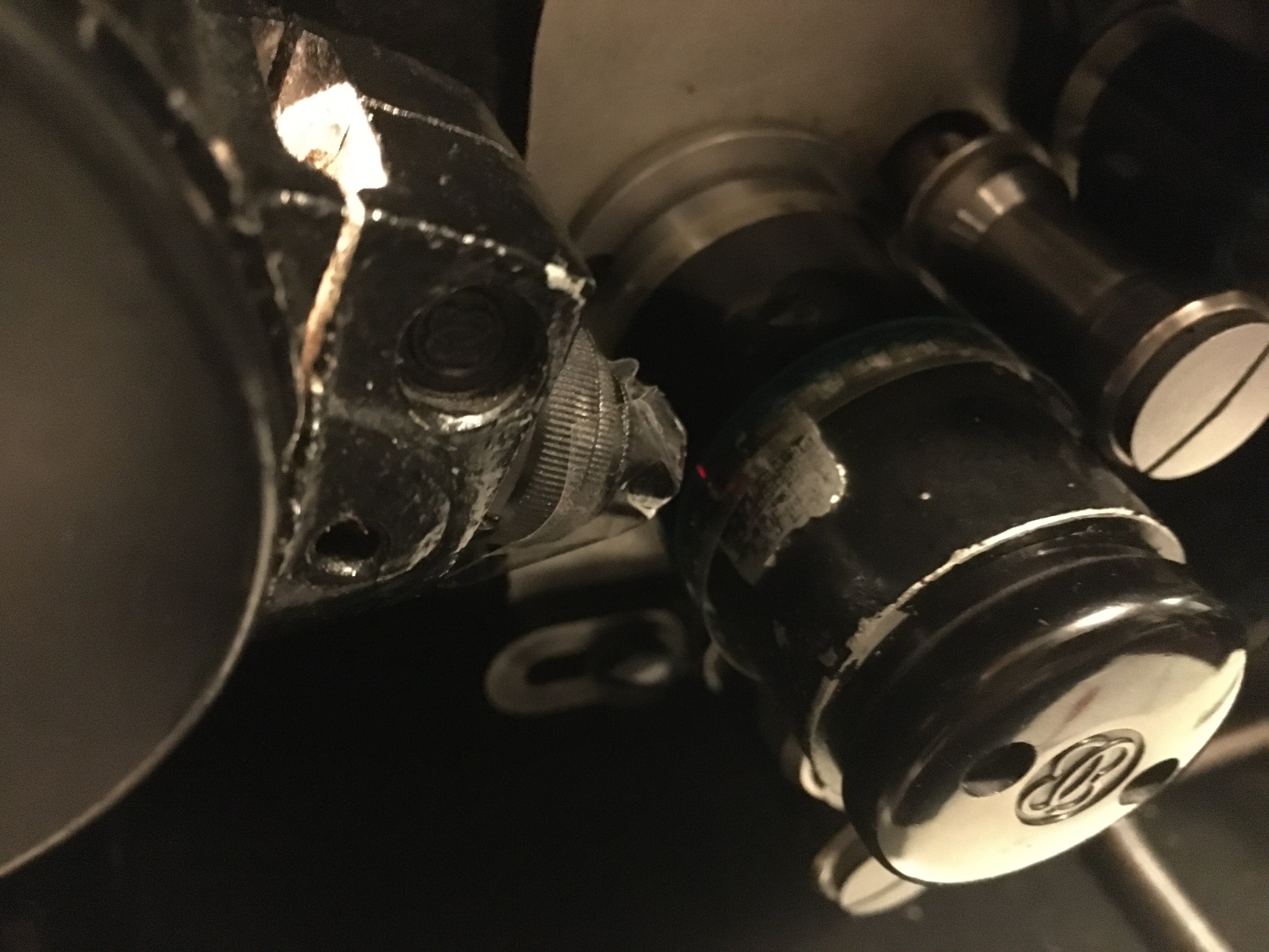

Hier einige Bilder von dem Gerät. @Thomas007 hast du evt. ein Kabel für den Audioanschluss und die biegsame Welle für die Aufwickelspule übrig?

Hab das Heimkino fast fertig, mir fehlt nur noch ein Umroller. Der Projektor ist bis auf die paar Teile
die fehlen funktionstüchtig wie es scheint und der Umbau wurde wohl professionell durchgeführt.
Etwas seltsam ist, das die Tonlampe nicht durch Rotlicht ersetzt wurde, die Cyan Tonspur
kann man damit wohl nicht abspielen.

Also die Maschine sieht sehr sauber und gepflegt aus.
Ich benutze die gleiche Maschine seit 27 Jahren und müsste sie mal wieder putzen glaube ich.
Das mit den Cyantonspuren ist kein Problem. Man kann sich da einen Adapter basteln aus einer alten Tonlampe dessen Sockel man verwenden kann. Da kommt eine 3W LED drauf mit Konstantstromquelle. Die Spannungsversorgung muß dann durch ein 9V 2A Netzteil erfolgen. Die Stereosolarzelle kann man über ein normales Chinchkabel welches direkt an die Zelle oder an deren Kabel angelötet wird mit einem Mischpult verbinden. Das Mischpult dient dann als Vorverstärker. Von da aus geht man in den Vollverstärker einer Hifi Anlage. Die Projektionslampe scheint eine 230V Hochvolthalogenlampe zu sein. Die erzeugen sehr viel Hitze und machen ein gelbliches Licht. Ich würde da eher auf 400W Niedervolthalogen gehen. Das reicht bei korrekter Einstellung des Systems für knapp 3,50m Cinemascopebild.
Anbei noch einige Bilder vom LED Rotlichtadapter für die Cyantonspuren.  Für die älteren Filme mit Silbertonspur verwende ich gerne die Originaltonlampe.  Die ist ja schnell gegen das Rotlichtmodul ausgetauscht.
