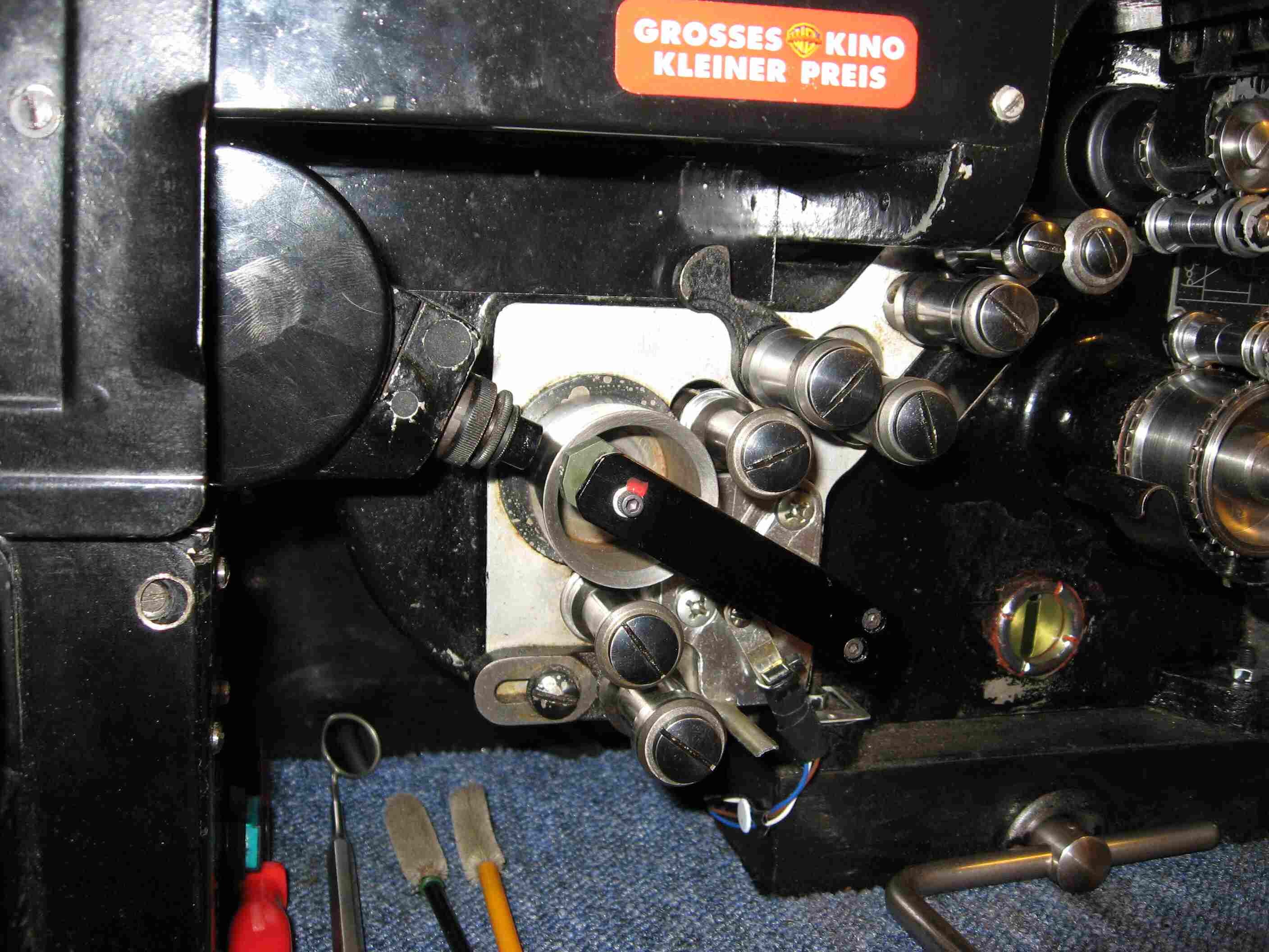

Es gibt einen Stereozellenhalter wie hier auf meinem Bild zu sehen. Da muß man nur unten den Haltefuß neu dranbasteln.
Der hat eine originale Dolbyzelle auf dem grünen Plastikschlitten. Gabs alles mal bei Wittner neu zu kaufen.
Heute wohl eher nicht mehr. Vielleicht hat ja der Jens noch sowas rumliegen.

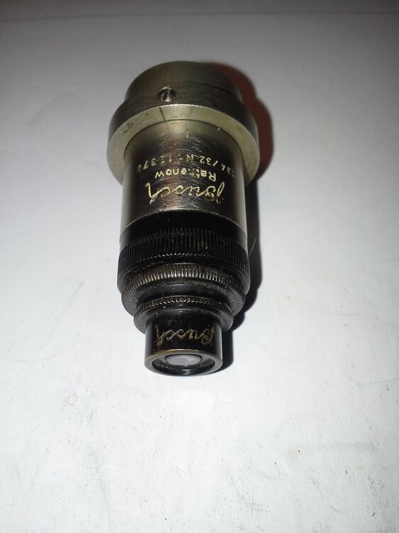

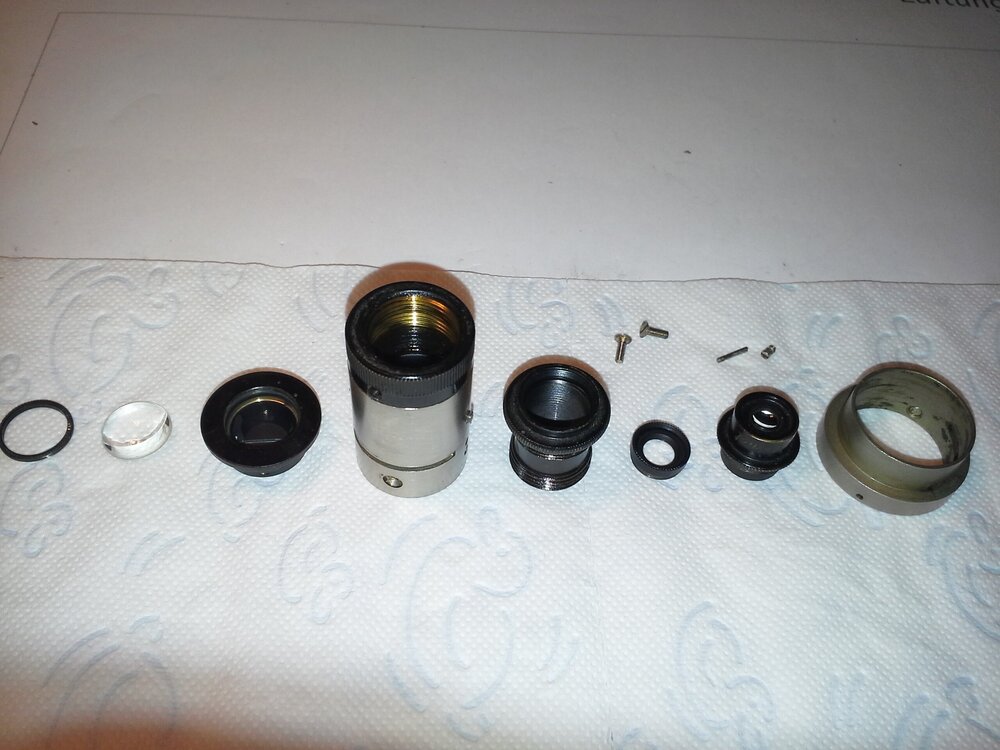

Kann es sein, das die Spaltoptik zu schmal ist? Das wäre jetzt meine erste Vermutung gewesen.
Zu schmal gibt einfach nur mehr Höhenfrequnezgang und niedrigeren Ausgangspegel. Nicht zu erwarten bei dem Baujahr. Beim Klangfilmtongerät hatte ich drei verschiedene Spalbreiten.
Bauer war nie sonderlich schmal, die legten mehr Wert auf Pegel denn auf erweiterte Höhenwiedergabe, wie mir scheint.
Ich vermute eher, dass entweder die Solarzelle die Tonspur nicht vollständig abdeckt oder vielleicht auch die Tonlampe die Spaltoptk nicht vollständig ausleuchtet.
Oder, was am wahrscheinlichsten ist, dass die Spaltoptik verdreckt ist.
Dass da was verstellt ist, wenn das Bauersiegel noch drüber ist, glaub ich kaum.
Diese alten Bush Spaltoptiken sind inzwischen an die 80 Jahre alt.
Die verstauben von innen. Dadurch werden die Linsen im inneren der Optik trübe, was eine gute Tonwiedergabe unmöglich macht.
Ich verwende exakt die gleiche Spaltoptik und hatte bei der Erstinbetriebnahme ähnliche Probleme. Ich habe die Spaltoptik komplett auseinander genommen und alle Linsen gereinigt.
Desweiteren muß die Spaltoptik neu eingestellt werden. Die heutigen Filme haben DTS Timecode direkt neben der Lichttonspur. Die Spaltbreite und vor allem die Lage des Spaltes muß da mit Sicherheit neu eingestellt werden und ebenso die Spaltschärfe um eine gute Höhenwiedergabe zu erreichen.
Ein Zweikanaloszilloskop und eine Dolby Cat69T Testschleife mit 1Khz Sinus braucht man mindestens.  Ein Buzz Track und bei Stereo ein Crosstalk sowie Rosa Rauschen wären das Optimum.   Anbei noch zwei Bilder von der Spaltoptik als sie zerlegt war.

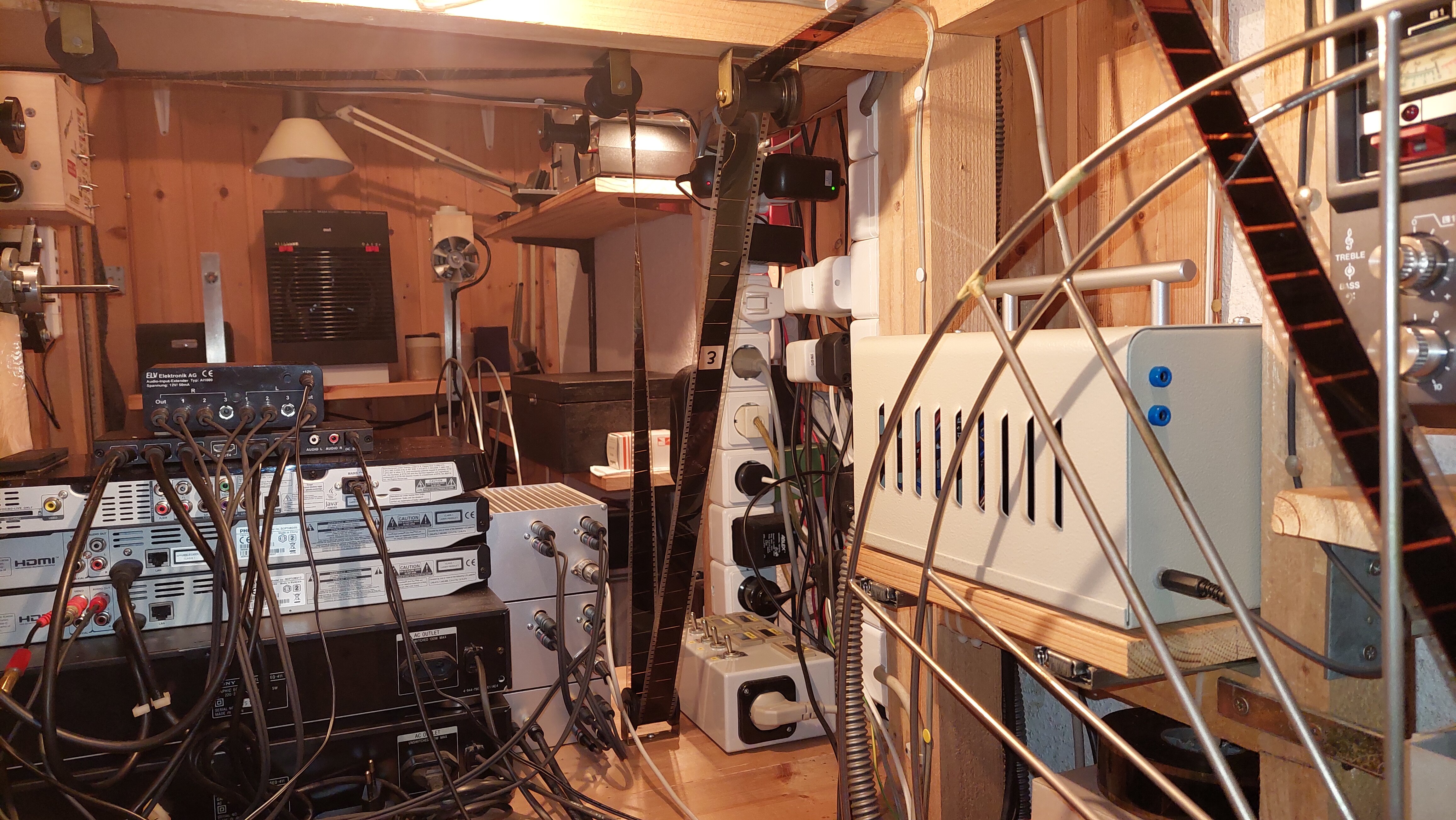

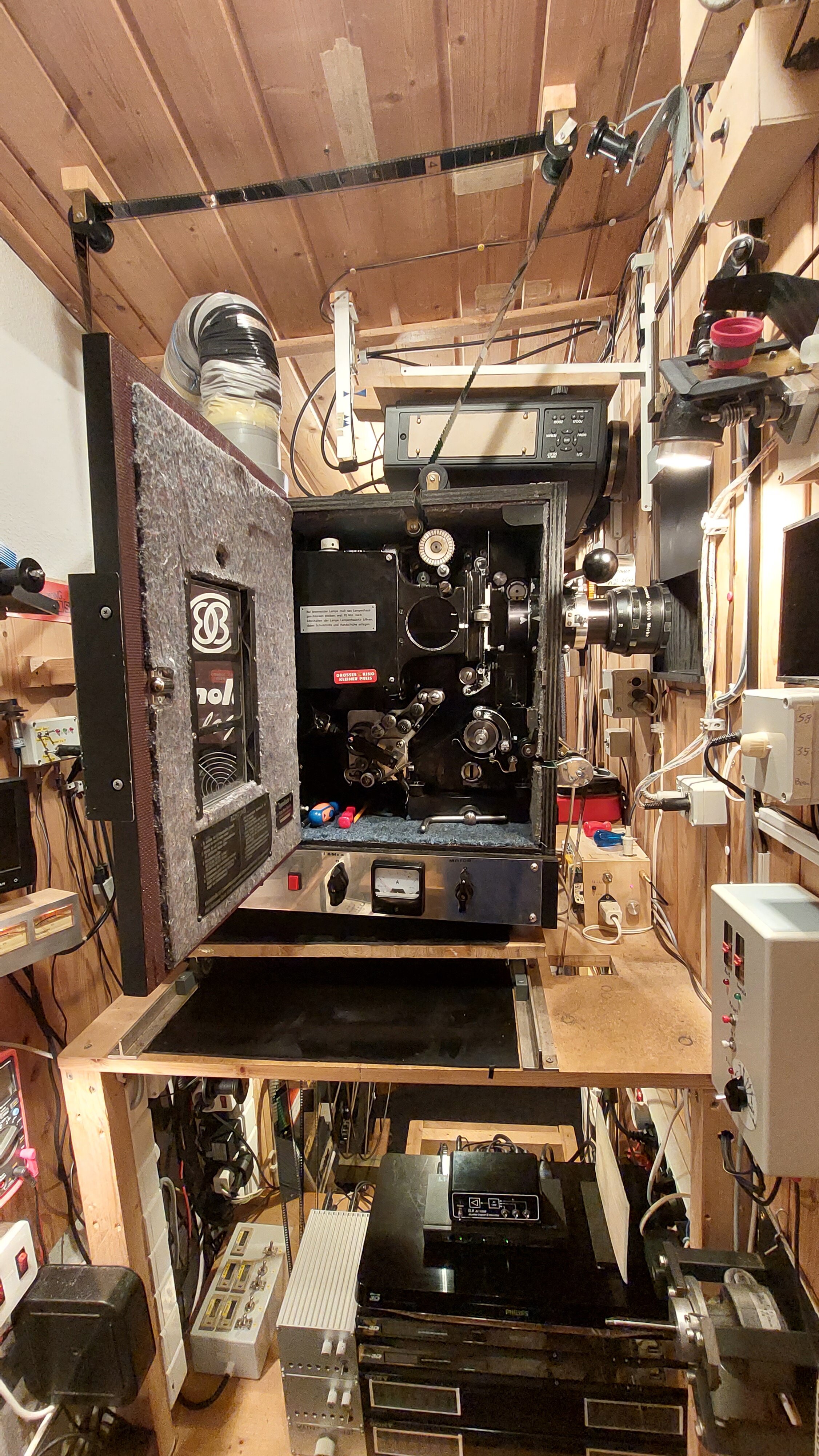

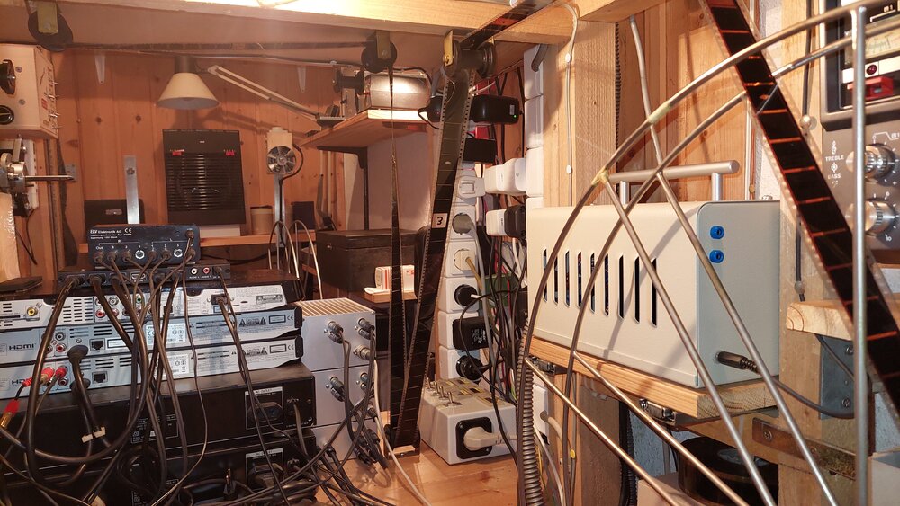

Zum Thema Langlaufeinrichtung habe ich das bei mir folgendermaßen gelöst.

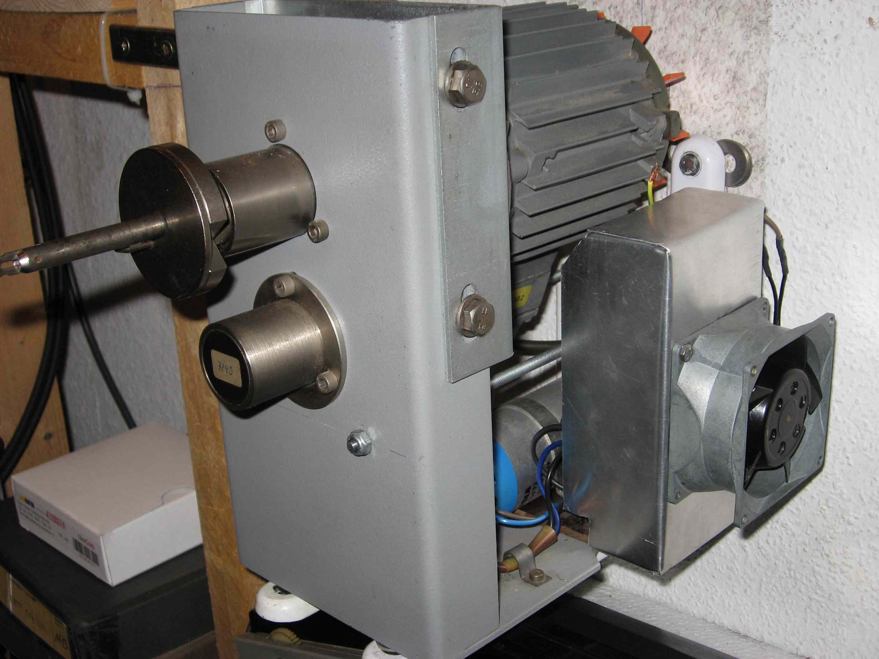

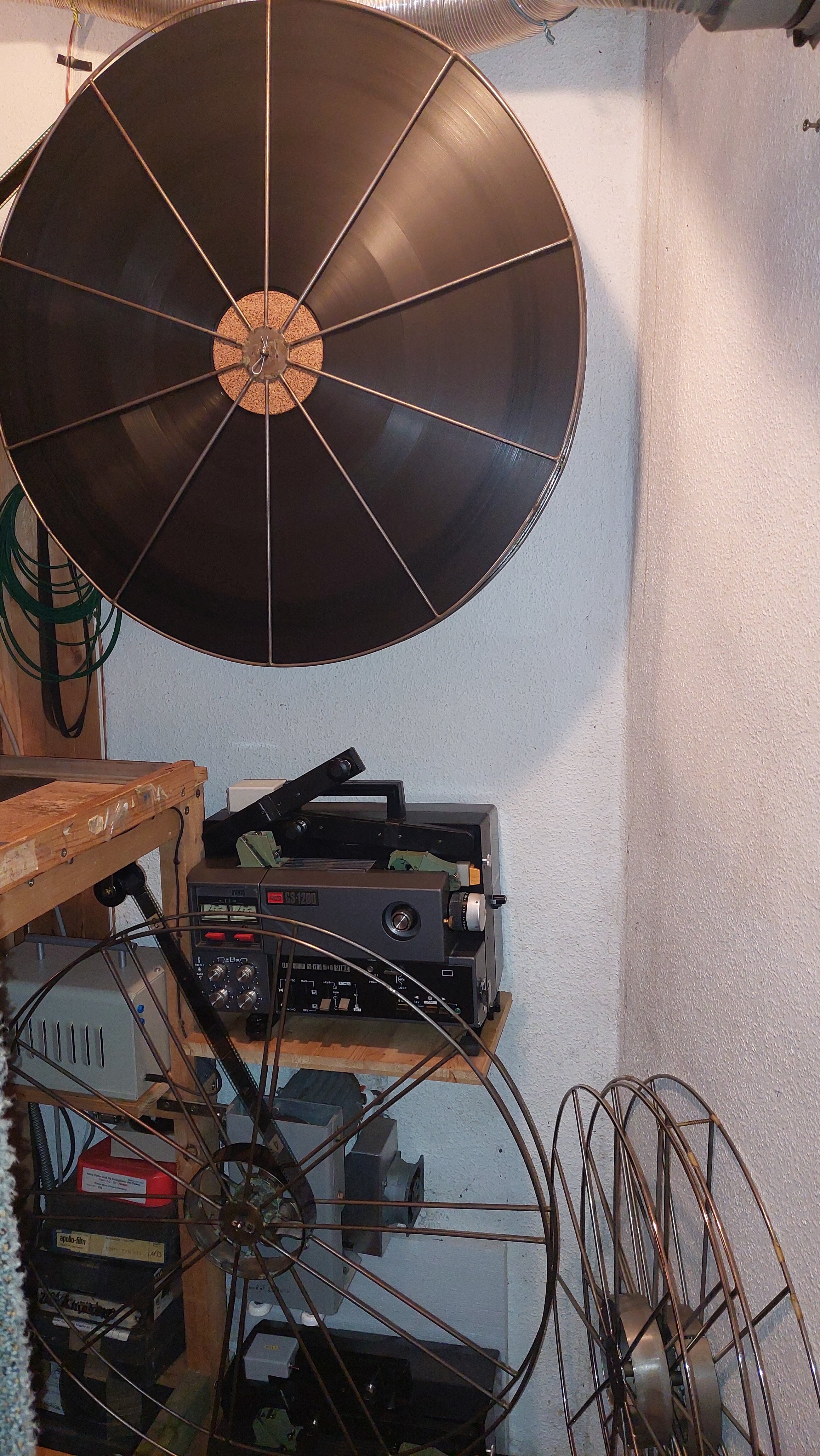

Da die Maschine bei mir fest im Heimkino installiert ist, habe ich mir ein Meo5 Wickelwerk von einer Meo5XB besorgt. Dieses habe ich in meiner Vorführkabine an die Wand gedübelt. Damit kann ich mit selbstgebastelten Spulen bis zu 3000m aufwickeln. Das sind ca. 90min Acetat und 110min Polyesterfilm.  Zum Abwickeln muß man sich selber einen leicht gebremsten Abwickeldorn basteln. Den hab ich ebenfalls an die Wand gedübelt. Über 5-6 Umlenkrollen wird der Film dann zur Maschine und zurück geleitet.
Zum Thema wie lange kann die Sonolux am Stück laufen?
Filme mit 3 Stunden Spieldauer laufen bei mir mit einer kurzen Unterbrechung zum einlegen der zweiten Rolle.
Auf den Bildern siehst du das meo Wickelwerk und Bilder wie der Film zur Maschine und zurück läuft.
Das Meo Wickelwerk läuft mit 230V Netzspannung. Der Zug wird über einen einstellbaren Wiederstand eingestellt. Ich habe diesen Wiederstand mit einem Lüfter etwas gekühlt, da er bei den großen Spulen doch recht heiß wird. Das Ganze läuft schon über 25 Jahre ohne Probleme.
