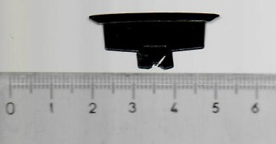

ich besitze eine Eumig Viennette 3, aber mir fehlt leider der Steckschlüssel zum Umschalten zwischen Kunstlicht und Tageslicht. Die Kamera ist standardmäßig auf Kunstlicht eingestellt, somit konnte ich zuletzt im Jahr 2008 zwei Ektachrome 64T-Kassetten belichten, und die Kamera hat trotz ihres hohen Alters immer noch tadellos funktioniert. Mit dem Ektachrome 100D müsste ich nun auf Tageslicht umschalten, durch das Einsetzen des Schlüssels wird innen der Kunstlichtfilter weggeschwenkt.
Ich habe nur den im Bild gezeigten "Dummy"-Schlüssel, der offenbar lediglich verhindern soll, dass Schmutz in den oben befindlichen Schlitz eindringt:
Der Umschalt-Steckschlüssel müsste ein wenig länger (d.h. höher) sein, sodass er den unten im Schlitz befindlichen Umschalter auslöst.
Bei manchen Viennette-Modellen war ein asymmetrischer Schlüssel dabei, der nur auf einer Seite länger war - so kann man die Kamera einstellen, je nach dem, wie man den Schlüssel eingesteckt hat.

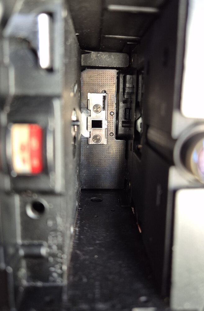

Die etwas besseren, zumeist späteren Kameras konnten erkennen, ob ein Kunstlicht- oder ein Tageslichtfilm eingelegt ist, dazu befand sich ein weiterer Fühler unterhalb des Bildfenster vorne im Kassettenfach, der eingedrückt (Tageslichtfilm) den Filter ausschwenkte.
Meine Viennette 3 hat diesen Fühler nicht, nur den oben befindlichen ASA-Fühler - siehe Foto.

Dann ist es so, wie im von Dir gefundenen Wiki Link: Umschaltschlüssel aus Hartplastik um über die Kunstlichtumschaltung den Filter auszuschwenken, dann die Blende händisch um 1/2 Blende weiter öffnen
vor 10 Stunden schrieb RobertK:
Wobei ich eine Treppe sehe. Das hieße, die Kamera kann verschiedene Empfindlichkeiten abtasten. Laut https://www.filmkorn.org/super8data/database/cameras_list/cameras_eumig/eumig_viennette3.htm kann die Kamera 100ASA Kunstlichtfilm. Zum Einstellen müsste nach meinem Verständnis die Empfindlichkeitskerbe des 100D etwas verkürzt werden und der Filter ausgeschwenkt werden.
Ja, das ist auch noch eine Idee.
Wenn die Viennette tatsächlich (wie es da steht) auch Empfindlichkeiten zwischen den damals üblichen 25/40 und 100/160 lesen kann, dann wäre das eine Möglichkeit. Erfordert zwar etwas mechanische Arbeit an jeder E100D Kassette (statt nur einem Dreh an der Belichtungskorrektur), dafür hat man hinterher noch den vollen Belichtungskorrektur-Spielraum.
Laut diesen Daten müsste man den Abstand der unteren Kante von der Kassettenmitte von 12,70 mm auf 15,24 mm erhöhen.
https://www.frag-den-neudeck.de/Archive/688
Es müssten also ca. 2,54 mm unten in der ASA-Kerbe „ausgefüttert“ werden.

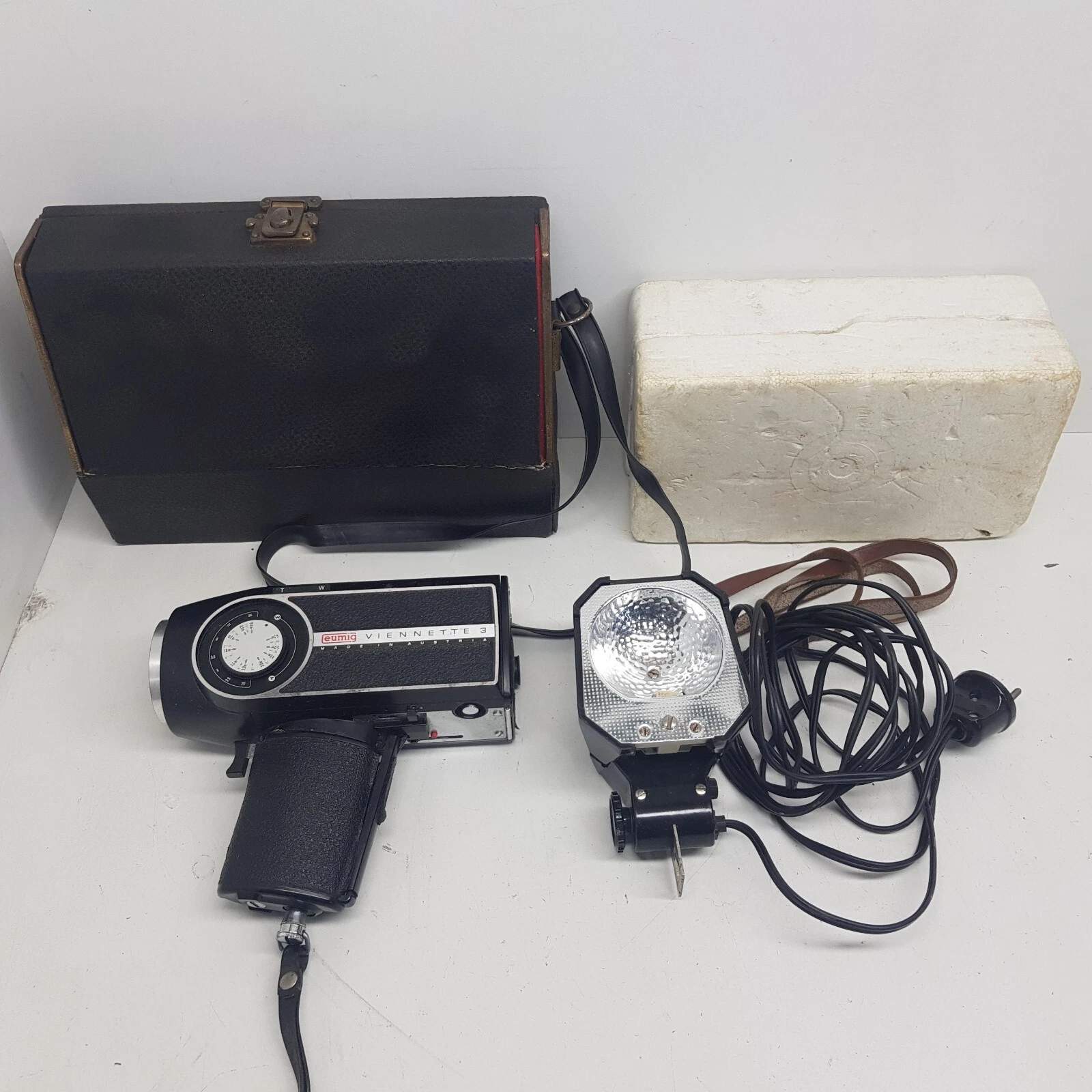

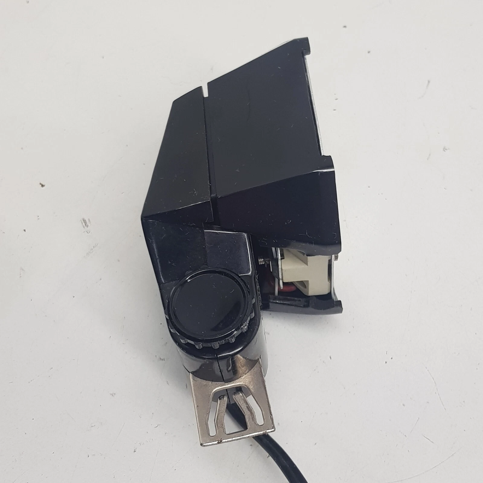

Wichtig, ist mir gerade aufgefallen: Der Schlüssel in der Mitte schwenkt das Filter NICHT aus, der rechts auch nicht. Nur der Schlüssel ganz links schwenkt das Filter aus. Viertel Kreditkarte geht natürlich weiterhin.Das mittlere Teil war wohl nur als Abdeckung ohne Funktion gedacht.

Hier sieht man einigermaßen gut, wie die Filmleuchte auf die Kamera montiert wurde und so auch gleich der Filter ausgeschwenkt wurde:
Bild 3 von 3
Am besten
Ich komme aus meiner Verwunderung kaum noch heraus: wie viele (dämliche) Automatikfunktionen
Das ist dem "you press the button, we do the rest" geschuldet. Wenn man das nicht will, braucht.an halt eine Beaulieu!
Eine Automatik kann man für sich persönlich für überflüssig halten, aber generell überflüssig war das natürlich nicht. Die Automatiken für Empfindlichkeit und Lichtsituation waren gerade zur Zeit der Einführung von Super 8 wesentliche Hilfsmittel zur Verbreitung in der Breite.
Damit wurde viel Frust verhindert, wer das für dämlich hält, setzt sich auf ein hohes Ross. Die Idee, beim Ansetzen einer Filmleuchte automatisch auf Kunstlicht umzustellen war weitverbreitet, das gab es auch bei AGFA und AFAIR bei Canon u.a.
