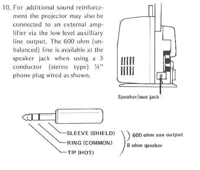

Das wurde von einem Sammlerkollegen und Elektriker geschrieben, der sich damit auskennt. Er hat recht, die meisten älteren EIKI Maschinen haben keinen "Line out" Ausgang (vor allem ST, RT & NT Projektoren). Manche Modelle haben einen, aber der befindet sich im Gehäuse am Verstaerkermodul, d.h. man muss den Deckel öffnen um ranzukommen (es ist fuer einen kleiner 3.5mm Klinkenstecker). Ich haben das vielleicht ein oder zweimal gesehen, meistens ist dieser Ausgang nicht vorhanden; kommt wohl drauf an, welches Verstaerkermodul eingebaut wurde.
Die neueren EIKI Modelle (z.B. SL, SSL, EX) haben einen "Line out" Ausgang, der ist aber in den Klinkenstecker fuer den Lautsprecher integriert. Siehe das Bild hier. Man muss einen 6.3mm Stereo-Klinkenstecker verwenden und die entsprechenden Ausgänge abgreifen. Allerdings ist das kein pures "Line out", es kann immer noch über den Lautstärke-Poti geregelt werden.
Wie schon gesagt, viele andere Projektoren, z.B. Bauer, Hokushin, u.s.w. haben eingebaute "Line out" Ausgänge. Das Internet weiss eben doch nicht alles.
