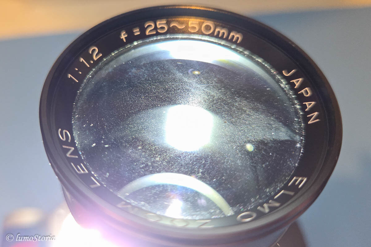

Hast du mal probiert ob der Haze die Abbildungsqualität überhaupt merkbar verschlechtert? Projektionsobjektive sind ja offenblendig...
Mittlerweile müsstest Du auch ein Bild des Befalls einstellen dürfen. 🙂
Schwer zu fotografieren. Zur realen Abbildungsleistung kann ich nichts sagen, ich besitze keinen passenden Projektor. Aber auch, wenn nur aktuell nur geringere Qualitätseinbußen auftreten sollten: Wer kauft denn ein Objektiv mit Fungus, das anscheinend niemand reparieren kann? Dann doch eher versuchen, es selbst zu reparieren und dabei zumindest was lernen, was auch anderen später nützlich sein könnte.

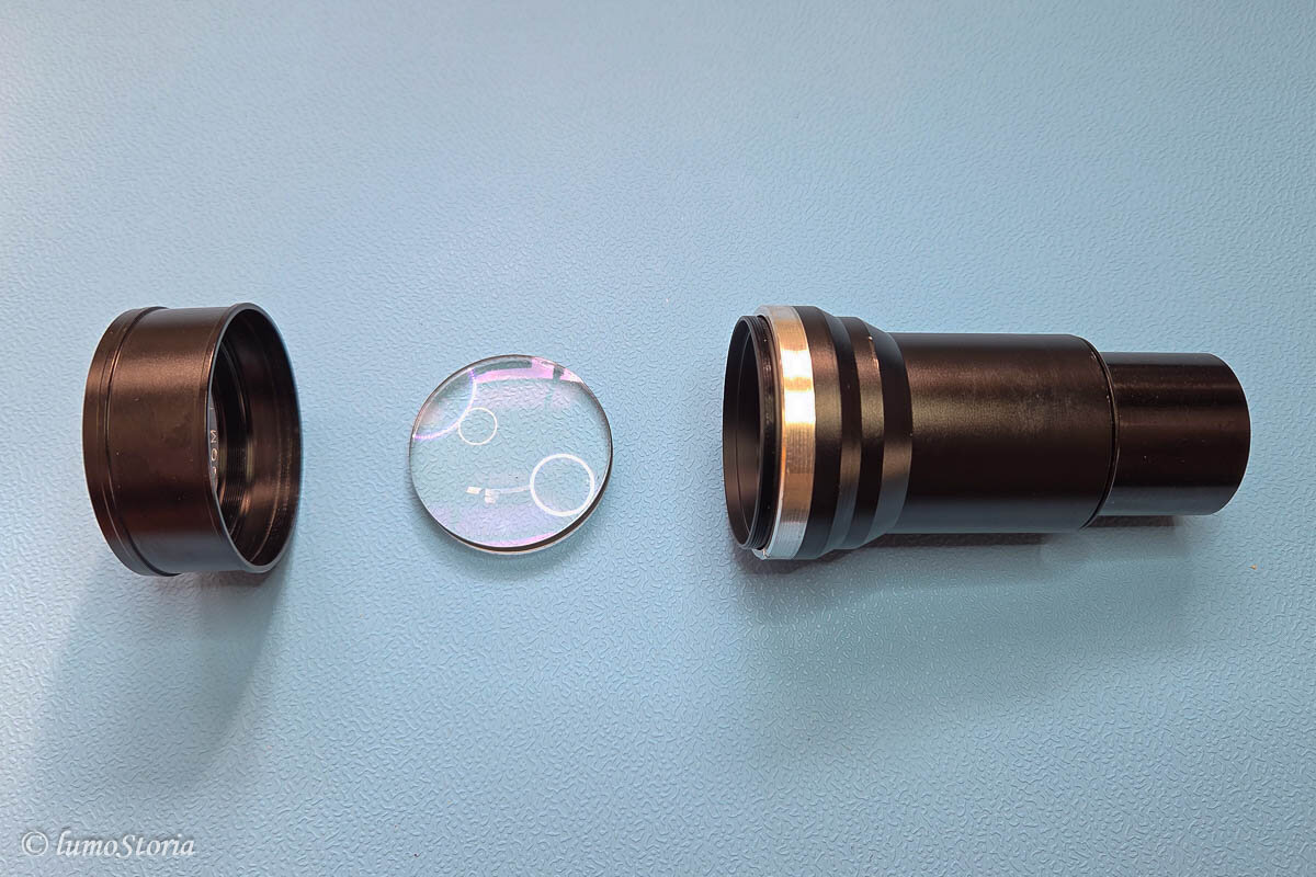

Ah, die Fronthülse ließ sich einfach von Hand abdrehen? Wenn ja, so sei beruhigt, Sven. Ich mache mir auch oft zuviele Gedanken und irgendwann ist die Lösung einfacher als gedacht.
Na, Sven?
Ja, ja, ich weiß, hattest Du mehrfach gesagt. Ich ungläubiger Thomas 😉. Vielen Dank für Deine Hartnäckigkeit 🙏. Zu meiner Verteidigung siehe unten.
vor 16 Minuten schrieb Martin Rowek:
Nie im Leben hätte man die "von Hand" abschrauben können. Hatte ich als erstes versucht - kein Erfolg. Dann erst mit Hitze (Heißluftpistole), dann mit Kälte (Kältespray) versucht - kein Erfolg. Als nächstes die Wiederholung meines Schlauchschellen-Tricks - kein Erfolg. Dann der Versuch mit zwei Ölfilter-Bandschlüsseln (diese Gummibänder mit Stielen dran) - kein Erfolg. Schließlich, weil sowieso alles egal war, eine größere Menge Isopropanol (bestimmt 5ml) in die Fronthülse laufen lassen (Objektiv mit der Front nach unten hingestellt und dann in den Spalt zwischen Fronthülse und Tubus gefüllt). Über Nacht stehen lassen. Heute morgen wieder "von Hand" probiert - kein Erfolg. Dann noch mal mit dem Bandschlüssel - und Zack, die Fronthülse ließ sich abschrauben. Die vordere Linsengruppe (2 oder 3 verkittete Linsen) kann man einfach entnehmen, die ist nur eingelegt. Hoffentlich sitzt da der Fungus nur außen. Jetzt gibt's da noch einen außen umlaufenden, silberfarbenen Ring, den man abschrauben können sollte. Dann sollte man eigentlich den Helicoid samt mittlerer Linsengruppe rausschieben können.
Was wir auf jeden Fall schon mal definitiv festhalten können: Das Elmo 1.2 25-50mm hat keinen abschraubbaren Beauty Ring, der ist stattdessen wirklich integraler Bestandteil der Fronthülse.
Unglaublich! 🙂 Ich wollte auch schon vorschlagen, dass Du Isopropanol in die Fronthülse laufen lässt, weil es ja eigentlich nichts zu verlieren gibt. Hab es dann aber vergessen.

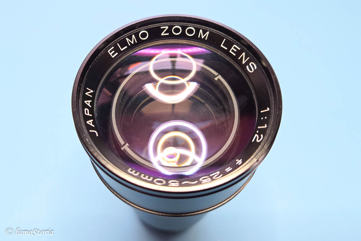

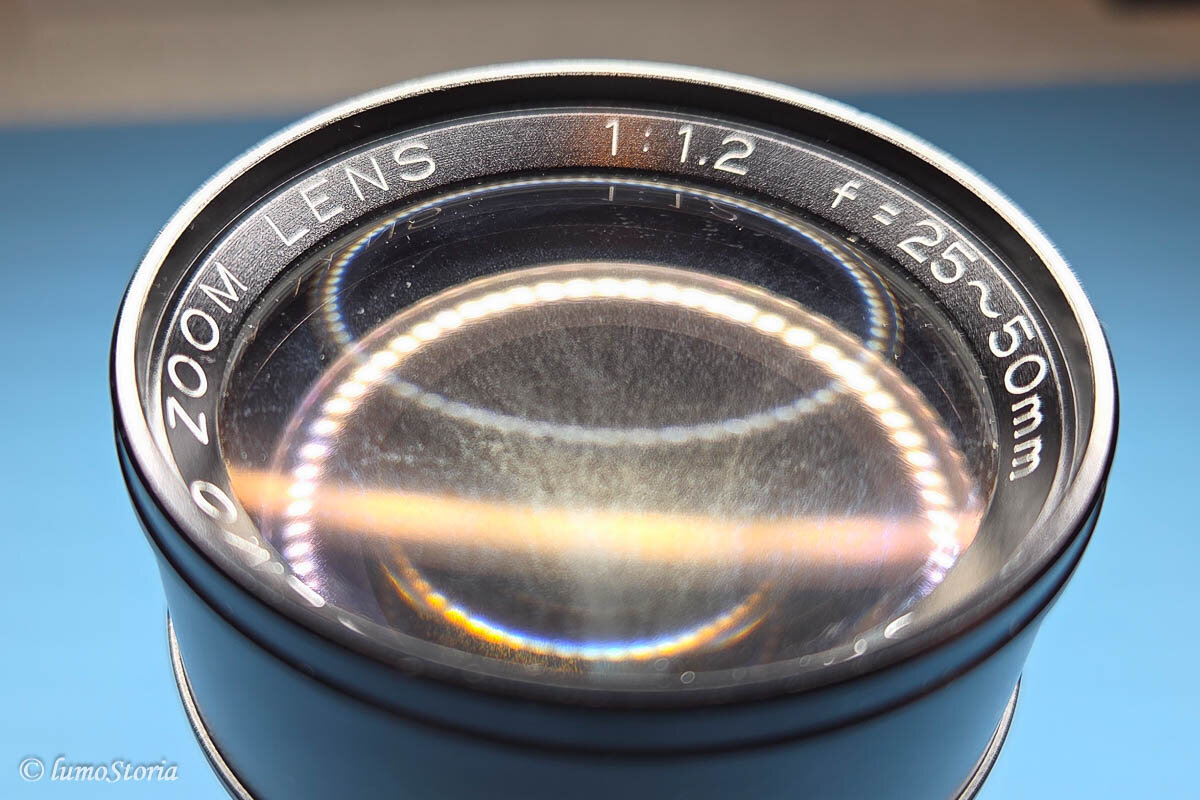

So, alle Teile des Objektivs gereinigt, den Fungus/Haze auf den Linsen beseitigt und den Tubus ganz leicht gefettet. Ist ganz gut geworden.
