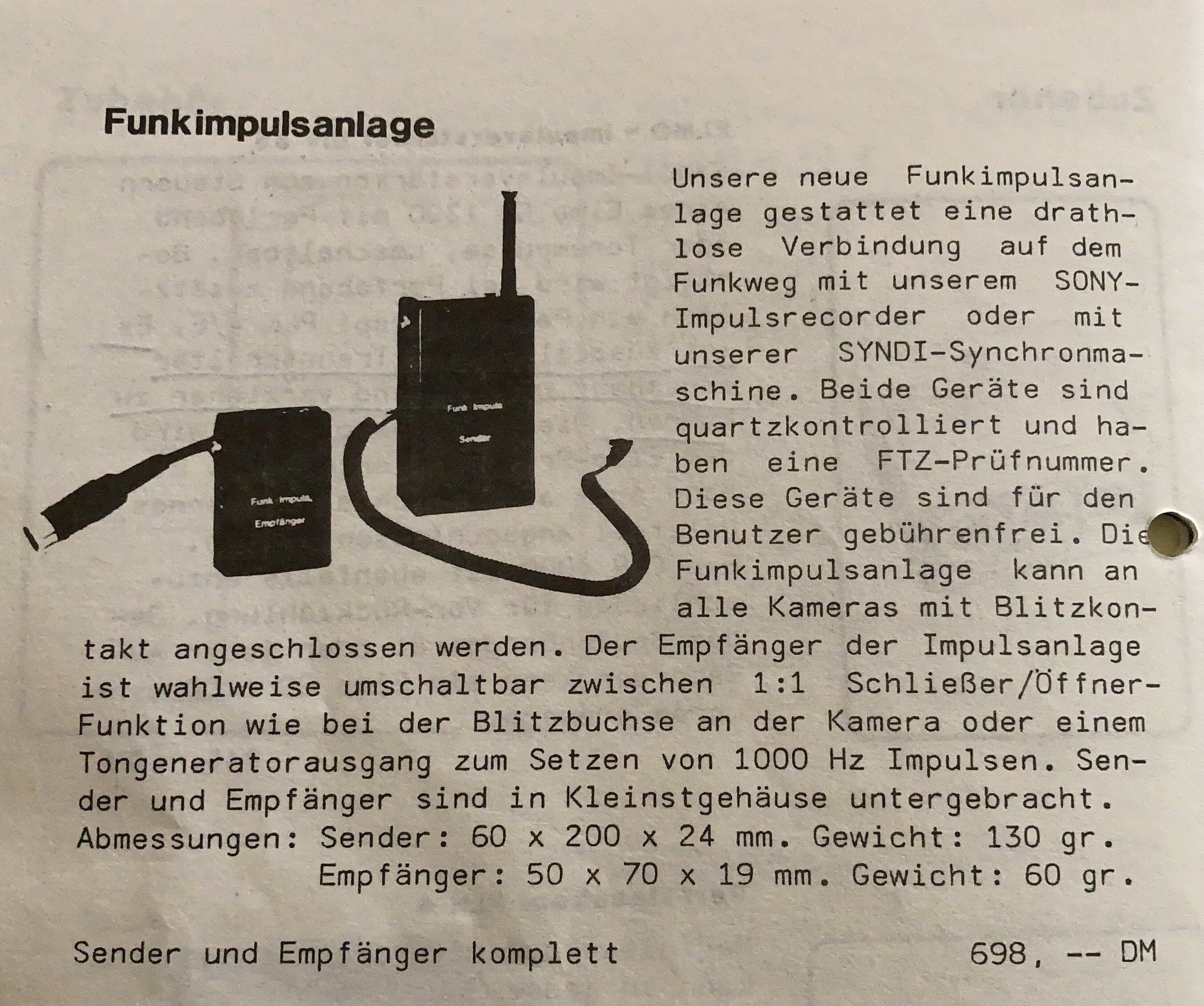

vor 16 Stunden schrieb jacquestati:
Ich habe  noch eine Funkimpulsanlage
 Du meinst wahrscheinlich diese (Beschreibung aus dem damaligen Katalog von Synchronfilm Ditgens).2026-09-30_14-55-50.thumb.jpeg.200798d469f08e638fb04998aeb05ffe.jpeg
M.E. ist die Nutzung nur sinnvoll, wenn man häufig lippensynchronen Liveton (Interview, etc. )aufzeichnen möchte, das habe ich selten bis gar nicht.
Kurze lippensynchrone Passagen lassen sich auch problemlos immer noch punktsynchron anlegen.
Der Preis dieser Einheit war damals schön üppig.
...genau diese! War mal ein Beifang, übrigens läßt sich das Syndi auch mit 18/ 24/25 Hz Recheckimpulsen aus dem Rechner ansteuern, z.B. von einer Audiosoftware, mit einer 5-Kanal Audiokarte bleiben dann noch 4 Spuren für musik, Kommentare, etc.
vor 7 Stunden schrieb jacquestati:
Ah, das war mir bisher nicht bekannt. Interessant, werde ich demnächst mal testen.
Wo hast du diese Info her ? Aus einer Bedienungsanleitung oder eigene Versuche ?
