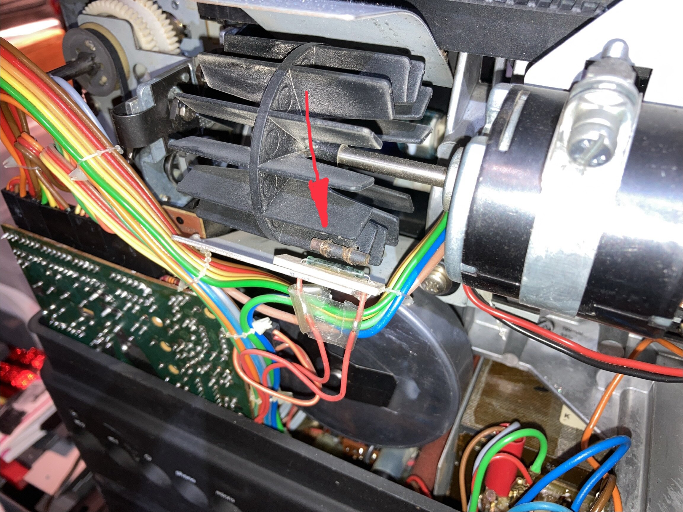

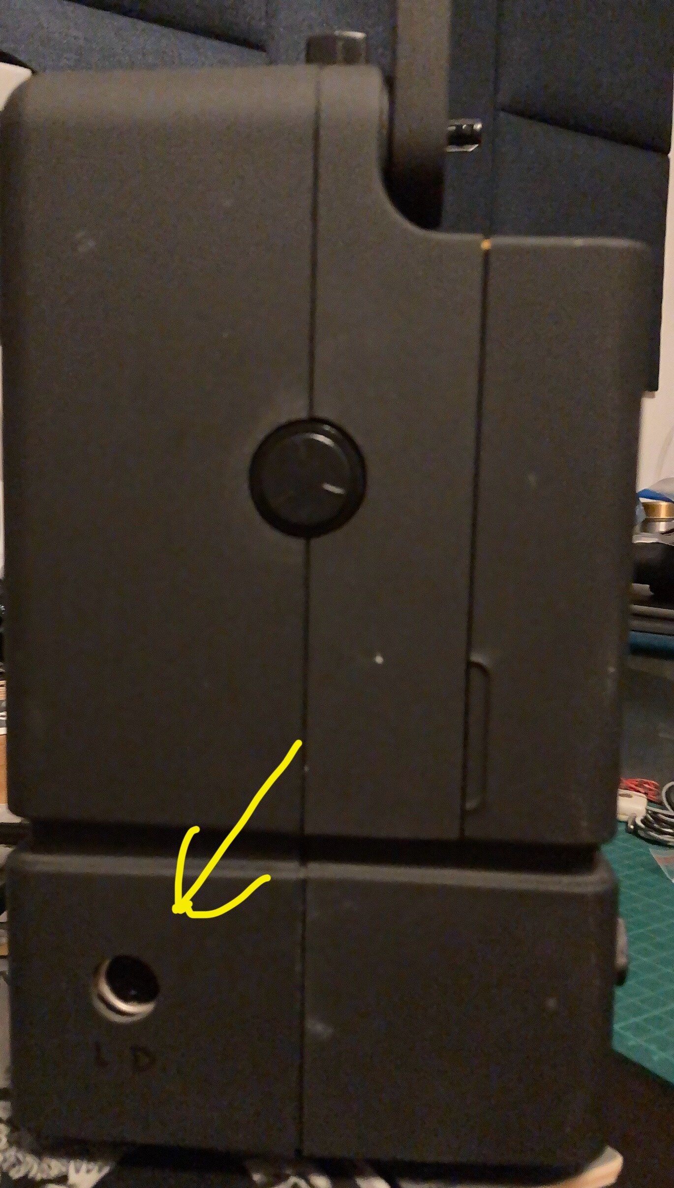

Auf der Rückseite ist eine zus. DIN-Anschlussbuchse eingebaut worden. Daran hängt ein Reedkontakt, der die Drehzahl der Lüfterrades erfassen soll.

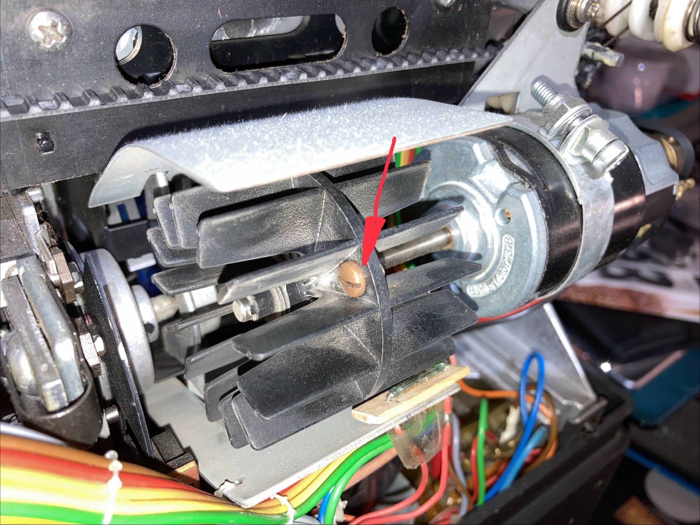

Am Lüfterrad ist zus. eine Kupferschraube angebracht. Sehr wahrscheinlich als Ausgleichsmasse zur Vermeidung einer Unwucht durch den Magneten am Lüfterrad.
Ein Reedkontakt mit Magneten an der Hauptwelle wäre ja für eine Synchronisierung zwischen Film und Ton der Klassiker. Aber ich stelle mir die Frage, wozu einer der Vorbesitzer die Lüfterdrehzahl nutzte ?
Möglicherweise für eine externe Geschwindigkeitsregelung oder -kontrolle ?
Mich würden hierzu die Einschätzungen der Elektroniker hier im Forum interessieren.
