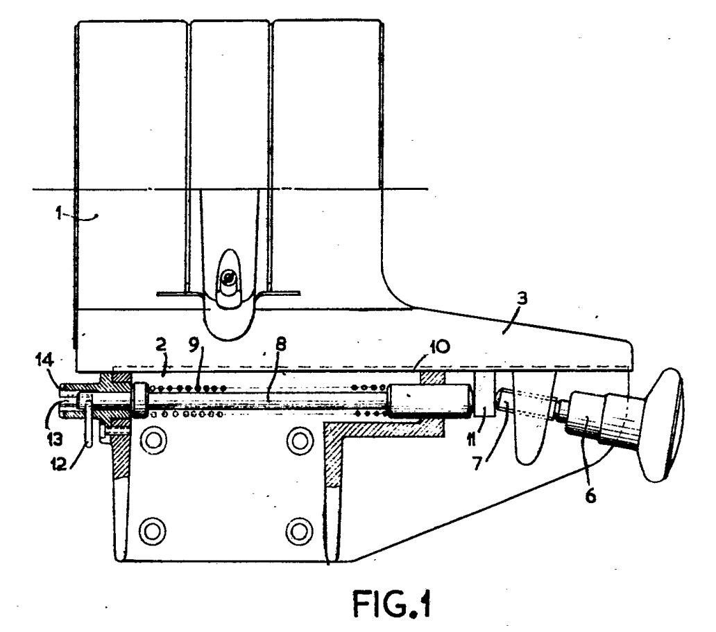

Einzelobjektivhalter FP20, Philips, Jan Kotte: Patent DE_1092689_B, 1956

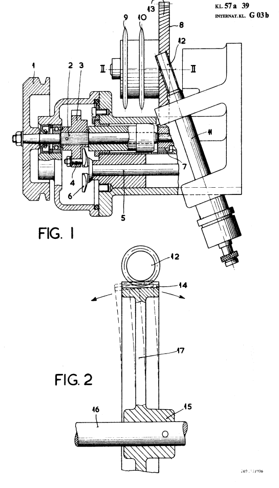

Interessant ist auch das Patent zur Blendenwelle und dem Resitex-Zahnrad:
Philips, Jan Kotte: Patent DE_1125761_B, 1959
Im Patent steht auch, warum das Resitex-Zahnrad nicht flach und aus Vollmaterial ist, sondern die Wandung verdünnt ist: das Zahnrad soll nachgiebig sein (bei 30kg Last mindestens 1mm Auslenkung), und so geräuschdämpfend wirken, indem das Ganze ein mechanisches Filter zwischen dem Getriebe und der Welle bildet. Allerdings scheint man das bei späterer Fertigung aufgebeben zu haben, zumindest ist das Zahnrad bei mir flach und aus dem Vollen, ohne die dünnere Wandung. Weiß jemand Details?

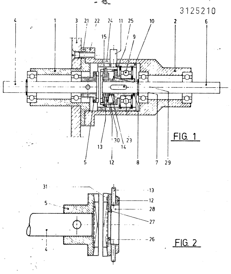

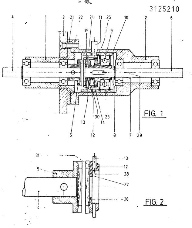

Dann habe ich noch ein Patent von Jan Kotte (Philips) gefunden, 1981, Patent DE_3125210_A1, das ich nicht richtig zuordnen kann.
Es geht um eine Wellenkupplung mit leicht kegeligen Zahnrädern, wobei die Zahnzahl der Zahnräder um Eins differiert. Der Sinn hat sich bei mir kurzem Durchlesen noch nicht erschlossen. Wurde das mal irgendwo eingesetzt in einem Projektor?

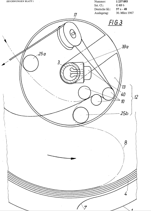

Weiter geht es mit dem Kinoton-Filmteller. Der wurde bekanntlich von Willi Burth, Ravensburg entwickelt.
Filmteller, 1964, Willi Burth, Patent DE_1237893_B
Schon unverkennbar die Funktionsweise, aber die Einsteckeinheit sieht noch etwas ungewohnt aus, sie wird offenbar auf eine Achse aufgesteckt (oder ist gar fest montiert und nicht abnehmbar, der Zeichnung nach?). Auch wie das mit dem Steuerbügel funktionieren soll, ist hier noch nicht so klar erkennbar. Muss das Patent nochmal genauer durchlesen, ob davon was erwähnt wird.

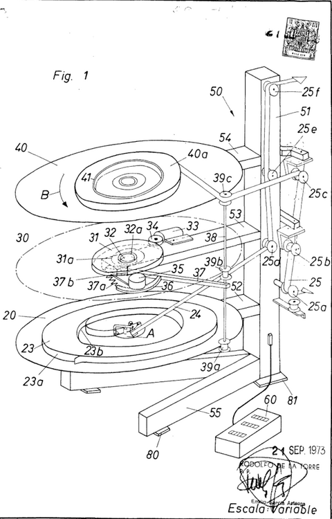

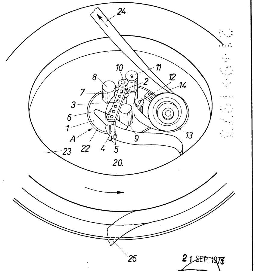

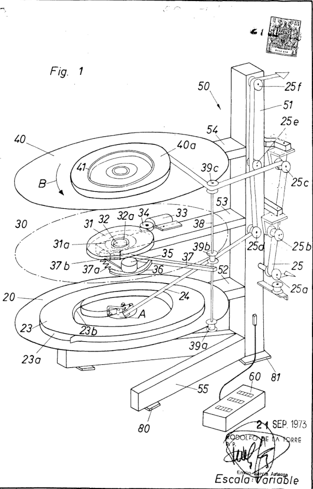

Ein weiteres Patent gabs dann für Willi Burth 1973, hier das spanische: ES_194340_U. Ich konnte kein deutsches Patent dazu finden.
Hier schon mit der frühen Drucktastensteuerung des Steuerkastens (später durch Drehschalter ersetzt), mit dem Pendel zur Filmzuführung, und dem Schutzbügel am Pendel.

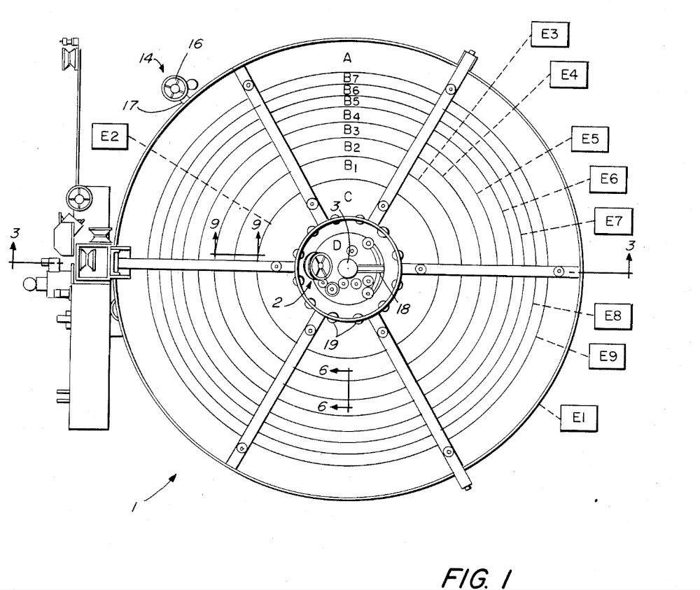

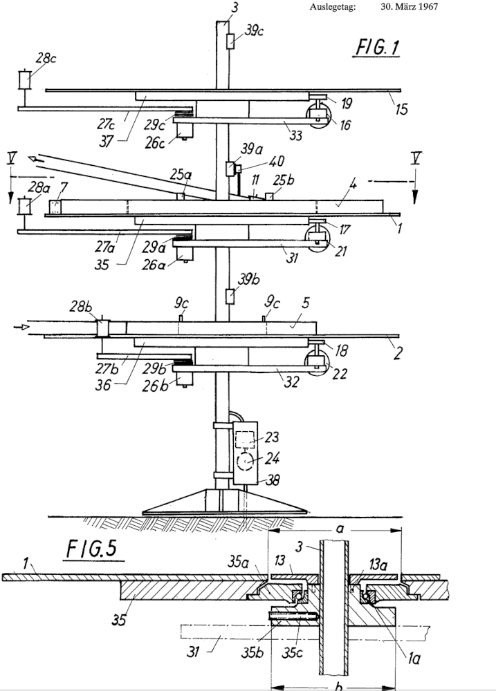

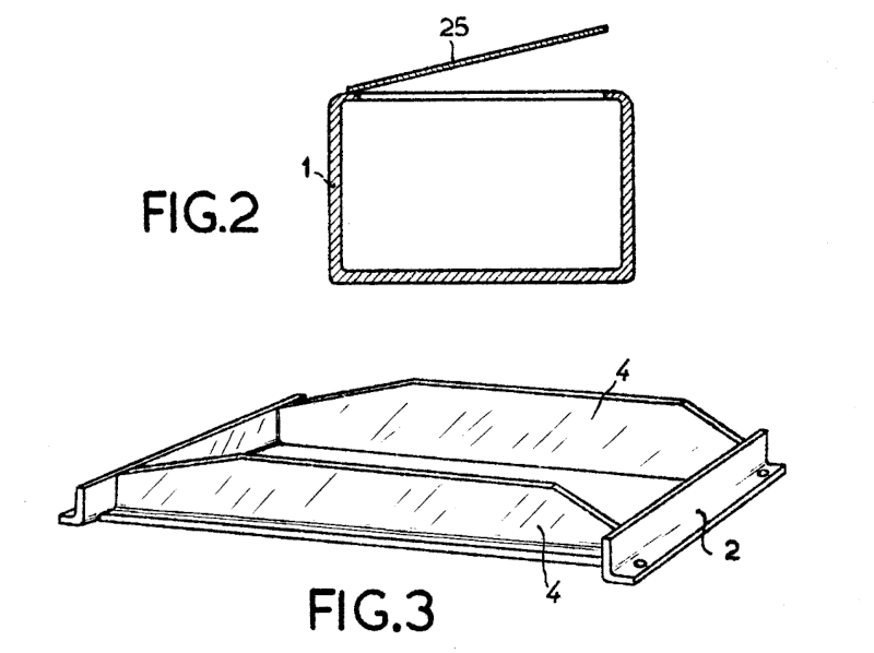

Nicht bekannt sein dürfte den meisten, dass bereits Willi Burth sich an einem Endlosteller versucht hatte.
Patent US_4671467_A, 1985, Willi Burth
Offenbar ein erster Versuch eines Endlostellers, noch ohne die Sternform, dabei sollen sich die inneren Lagen schneller drehen als die äußeren. Wie das funktionieren sollte, ist mir noch etwas unklar.

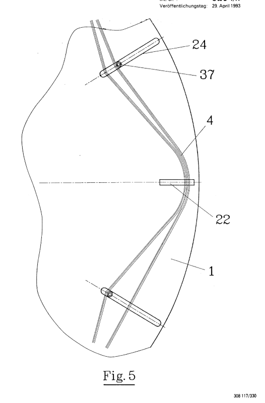

Schließlich gabs dann den Kinoton-Endlosteller:

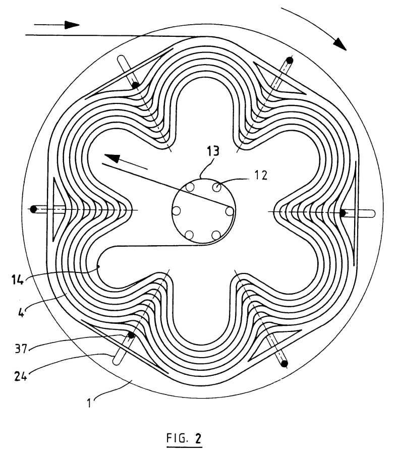

Günter Peschke, Kinoton GmbH, 1991, Patent DE_4209176_C1
Der war in einigen Installationen in Betrieb, scheint sich rein technisch auch bewährt zu haben, hat dann aber wohl vom Ablauf der in der Praxis nicht so viel gebracht wie erhofft.
Deutlich ist die Sternform des Filmwickels zu erkennen.

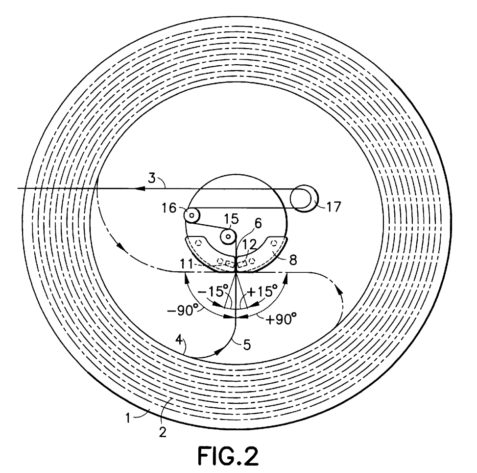

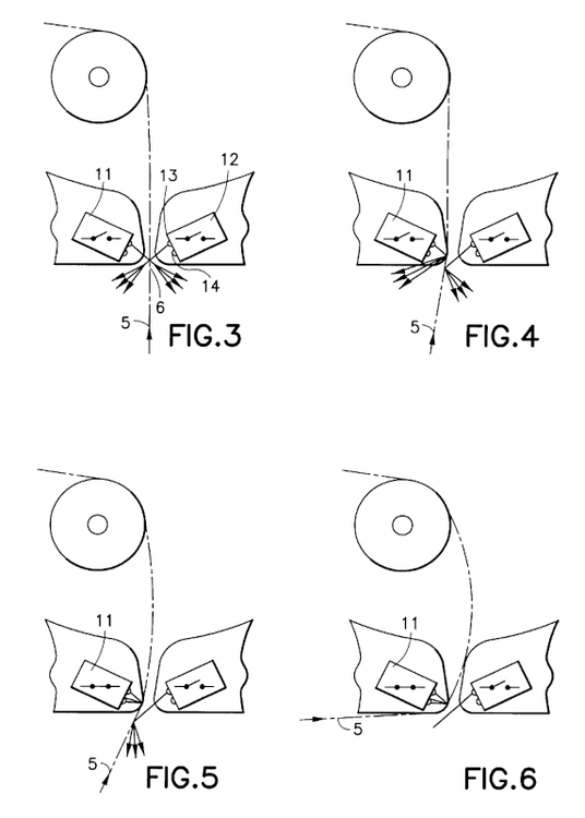

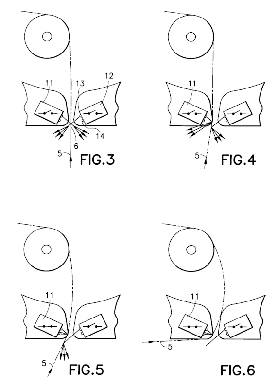

Schließlich kam dann die Kinoton-Infrarot-Einsteckeinheit der ST200E (sog. E-Teller), ohne mechanisches Pendel:
Gerald Wilke, Günter Peschke, Wolfgang Maier, Kinoton, Patent US_5992780_A, 1998
Interessant ist, dass der Film in der Extremauslenkungsposition "Beschleunigen" (Fig. 6) mechanisch so geführt wird, dass der Winkel zur IR-Lichtschranke immer genau passt, d.h. die in Auslösung bleibt, auch wenn der Film aus noch größerem Winkel einläuft (bei der "Bremsen"-Position das selbe). Das bedeutet, dass die Form des Metallstücks am Einlauf, v.a. nach hinten/innen hin, für die Funktion ganz wesentlich ist. Vermutlich spielt auch die Steifigkeit des Filmmaterials etwas hinein - hoffentlich geeignet für alle Filmmaterialien und Zustände. Hat da jemand Erfahrungen mit den E-Tellern?

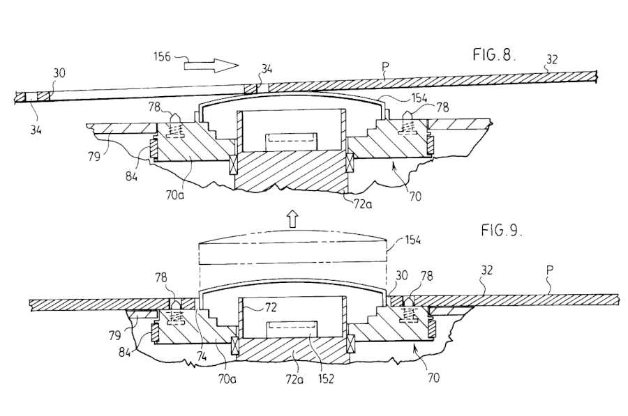

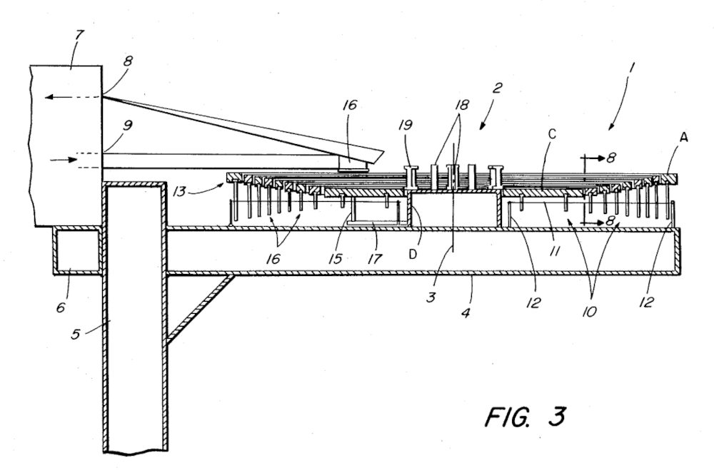

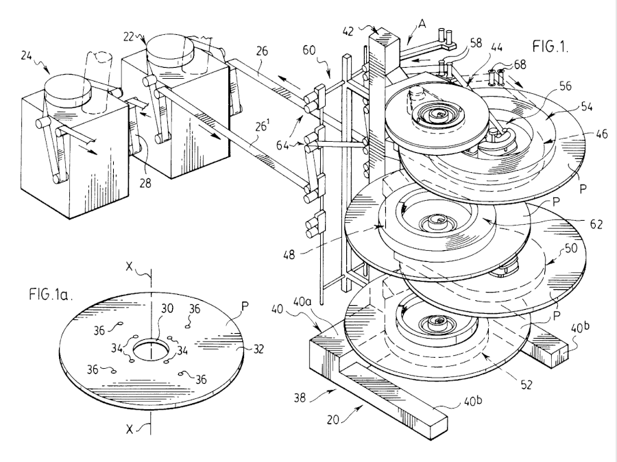

1998 gab es noch den Imax-Teller. Ich hatte mir beim Ansehen schon immer gedacht "das sieht irgendwie nach Kinoton aus". Und so ist es auch:
Ian Maxwell, IMAX; Christoph Dobler, Kinoton; Patent US_5941472_A, 1998
Christoph Dobler ist ja denke ich den meisten (manchen möglicherweise sogar durch persönliche Begegnung) bekannt, er hatte zusammen mit Renate Zoller Kinoton geführt.
Im Patent sind gut die mit Stapler transportierbaren (Holz?)Platten für den Film zu sehen, und die seitlich versetzten Teller.
Das Patent sieht auch eine Kuppelförmige Abdeckung der Einsteckeinheit-Öffnung beim Filmwechsel vor. Weiß jemand mit Imax-Erfahrung, ob das in der Praxis dann so gemacht wurde? Habe einen Filmwechsel selber nie gesehen.
Das ist ein typischer Fall von theoretischem Ingenieurtum. So wie es auf der Zeichnung dargestellt ist, verhält sich das Getriebe nicht. Bei Last verwirft ein nachgiebiges Schneckenrad sich in mehrere Richtungen, nicht einfach in eine. Es kommt zu einem Schwabbeln und dabei werden die Eingriffe der aufeinander folgenden Zähne undefiniert. Abnutzung setzt ein, wenn nicht genügend Schmiermittel für reibungsarme Abläufe sorgen.

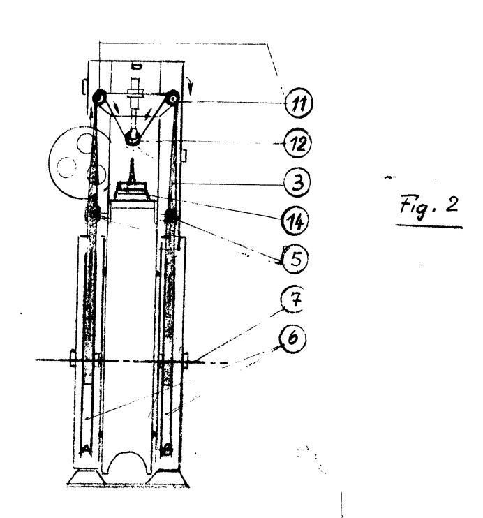

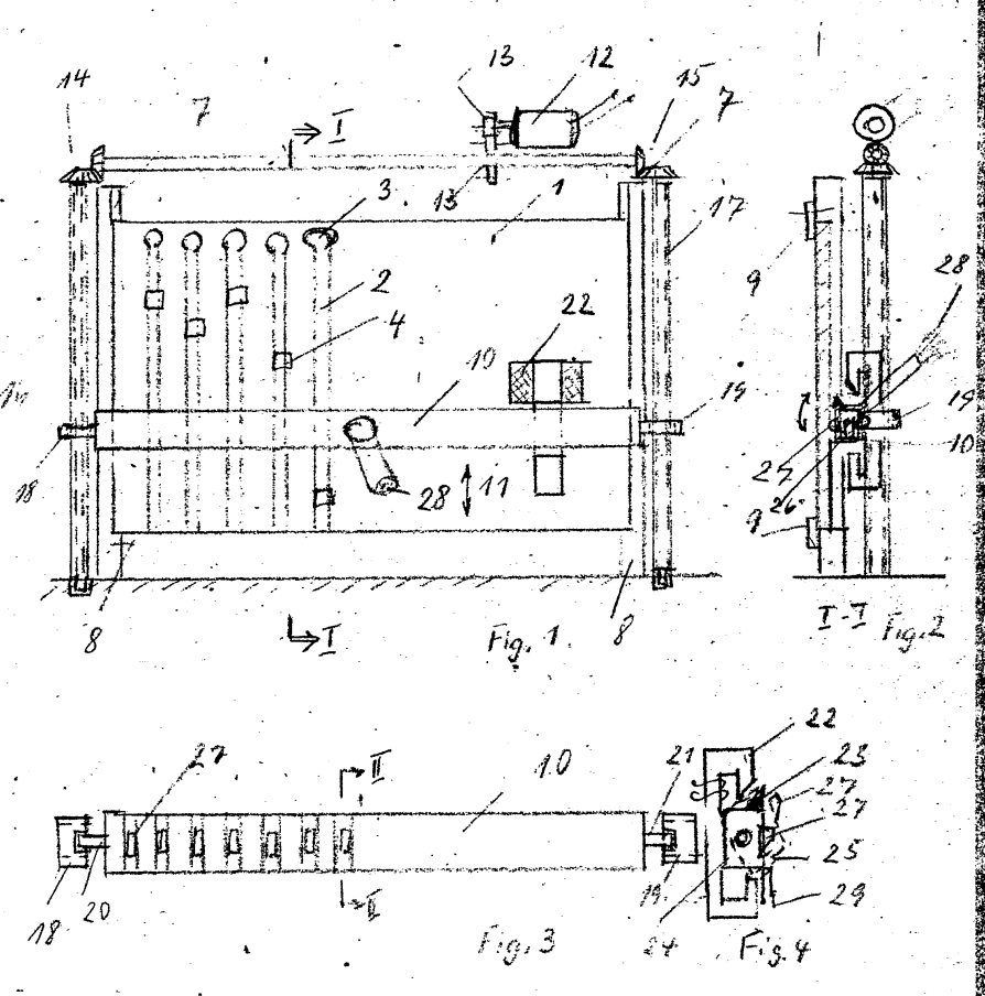

Allerdings gibt es ein frühes Patent zu einer Automatisierung vom altbekannten Willi Burth!
Willi Burth, Patent DE_1838144_U, 1961
Die Trommelform sieht mir wiederum sehr nach Zeiss-Ikon/Ernemann-Automatisierung aus: https://www.universum-berlinerallee.de/w/Ernemat
Weiß jemand, ob das ggf. von Ernemann dann lizensiert wurde?

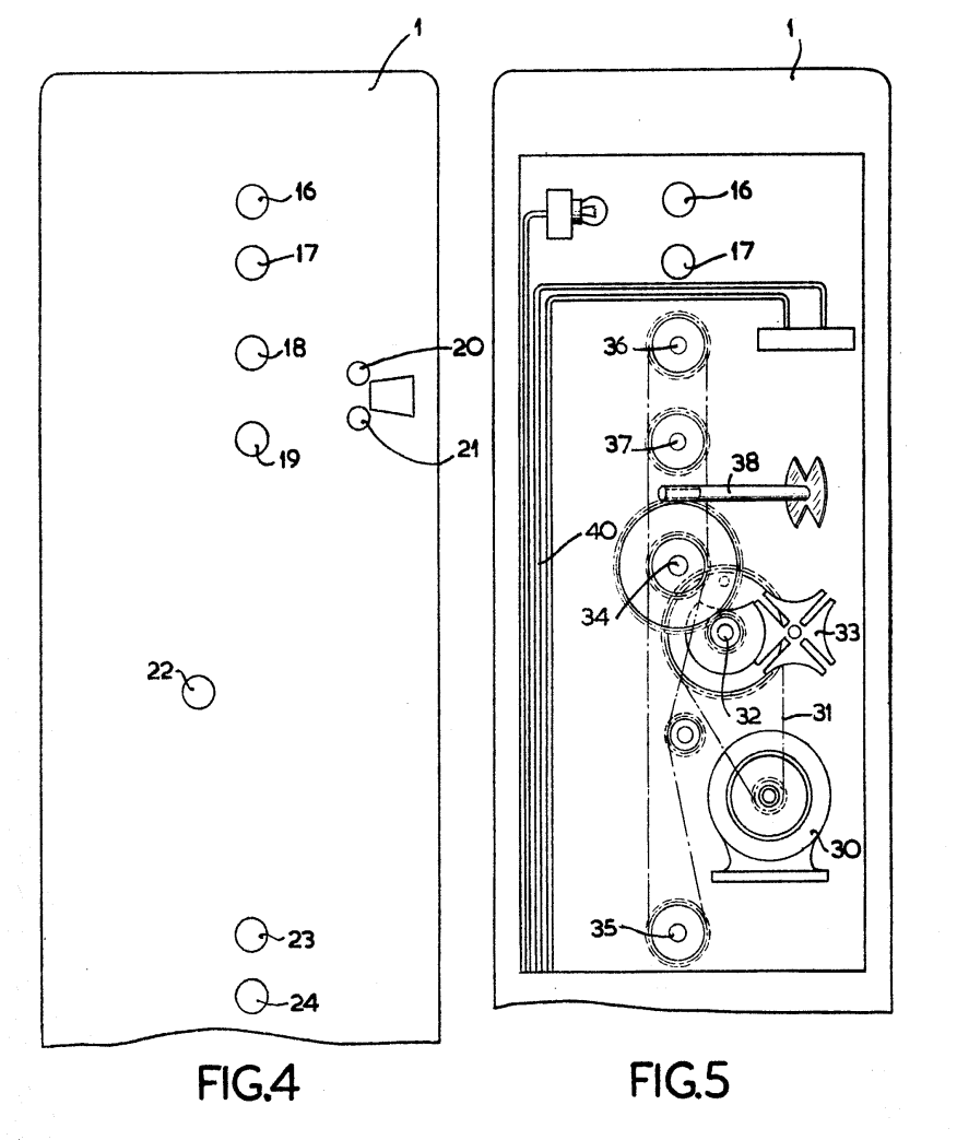

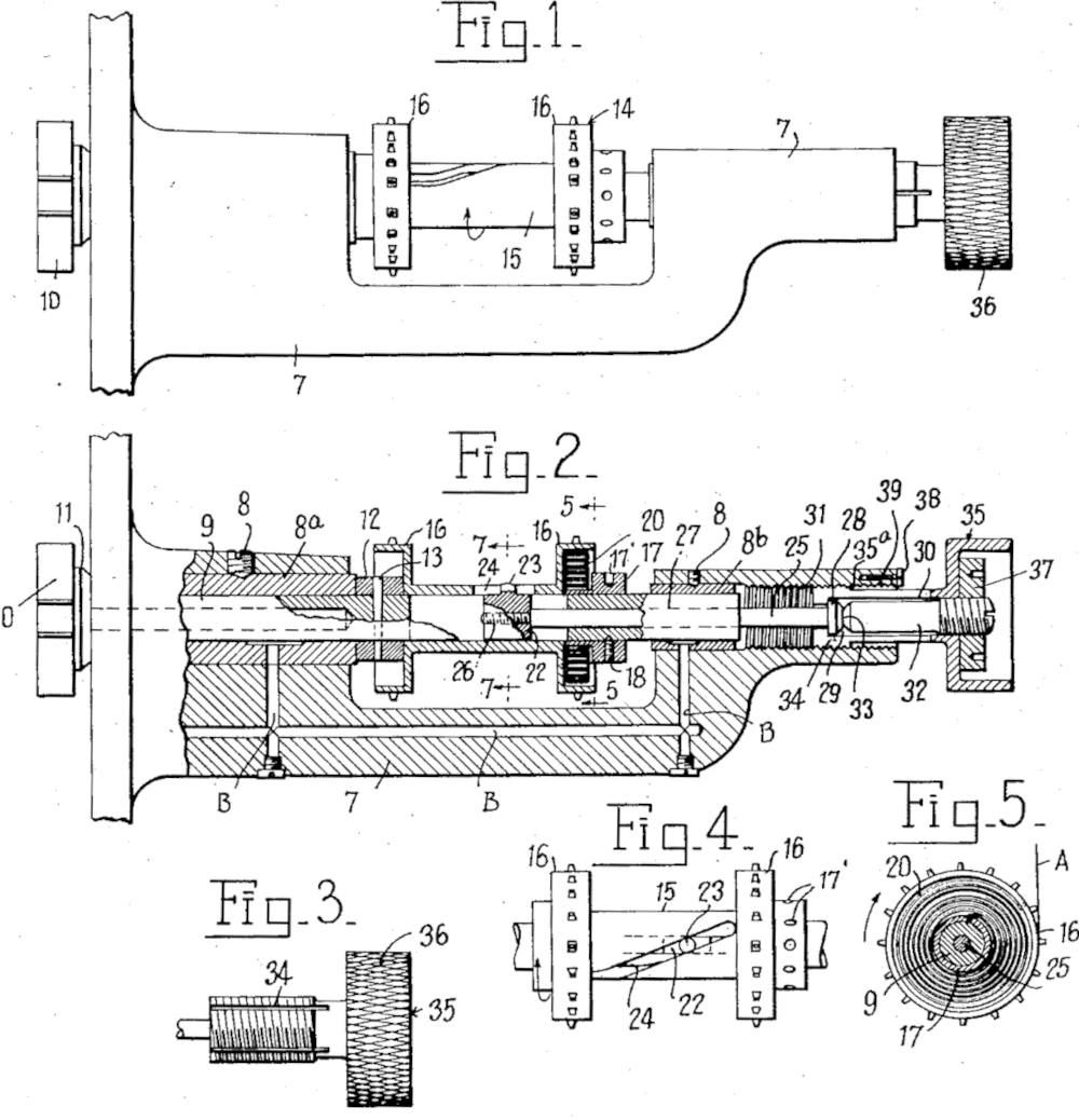

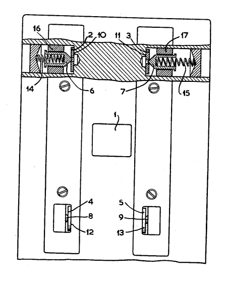

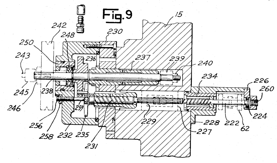

Zum Thema Bildstrichverstellbuchse habe ich nun noch ein US-Patent gefunden, die schon erwähnte Firma Ballantyne (Projektor Pro-35).
Edward J. Nelson, Ilo M. Brown, Ballantyne of Omaha Inc, US-Patent 3752569, beantragt 1971.
Die Ähnlichkeit mit dem Philips-Getriebe ist unverkennbar (siehe erster Beitrag oben). Das Getriebe ist fast identisch aufgebaut. Allerdings war Philips früher dran, denn die FP20 gab es bereits seit 1962! (1972 wurde ja dann Wiki zufolge https://de.wikipedia.org/wiki/Filmprojektor die Produktion bereits von Kinoton übernommen.)
Hatte Philips etwa versäumt, sich das Patent in den USA zu sichern? Wer hat hier von wem kopiert? Sogar die Delrin-Andruckkufe wird im Ballantyne-Patent erwähnt. Ganz schön frech, falls das kopiert ist.
Wie auch immer die zeitliche Abfolge war: die FP30D hat sich auch in den USA durchgesetzt, gegen die Pro-35, die bzgl. Bildstand im Gegensatz zur FP30 nie einen besonders guten Ruf hatte:

Es gab übrigens schon mal einen vergleichbaren Vorschlag... hier: der Schaltrollenbewegung durch Verschiebung eines Mitnehmers einen einstellbaren Phasenwinkel zu geben:
Ewald Boecking, International Projector Corporation, US-Patent 2037454, 1934.
Allerdings hier mit einer Innen-Längsrille in einer speziellen Schaltrolle - reichlich unpraktikabel, das alles. Vor allem, das Ganze Teil der (doch gelegentlich zu wechselnden) Schaltrolle zu machen, inklusive der dort zu ölenden Stellen...
War damit möglicherweise die Nylonbuchsen-Variante nicht mehr patentierbar, weil für die Patentanwälte zu nahe dran? Ich könnte leider nur spekulieren. Ich hoffe, jemand mit mehr historischer Kenntnis kann Licht ins Dunkel bringen.
