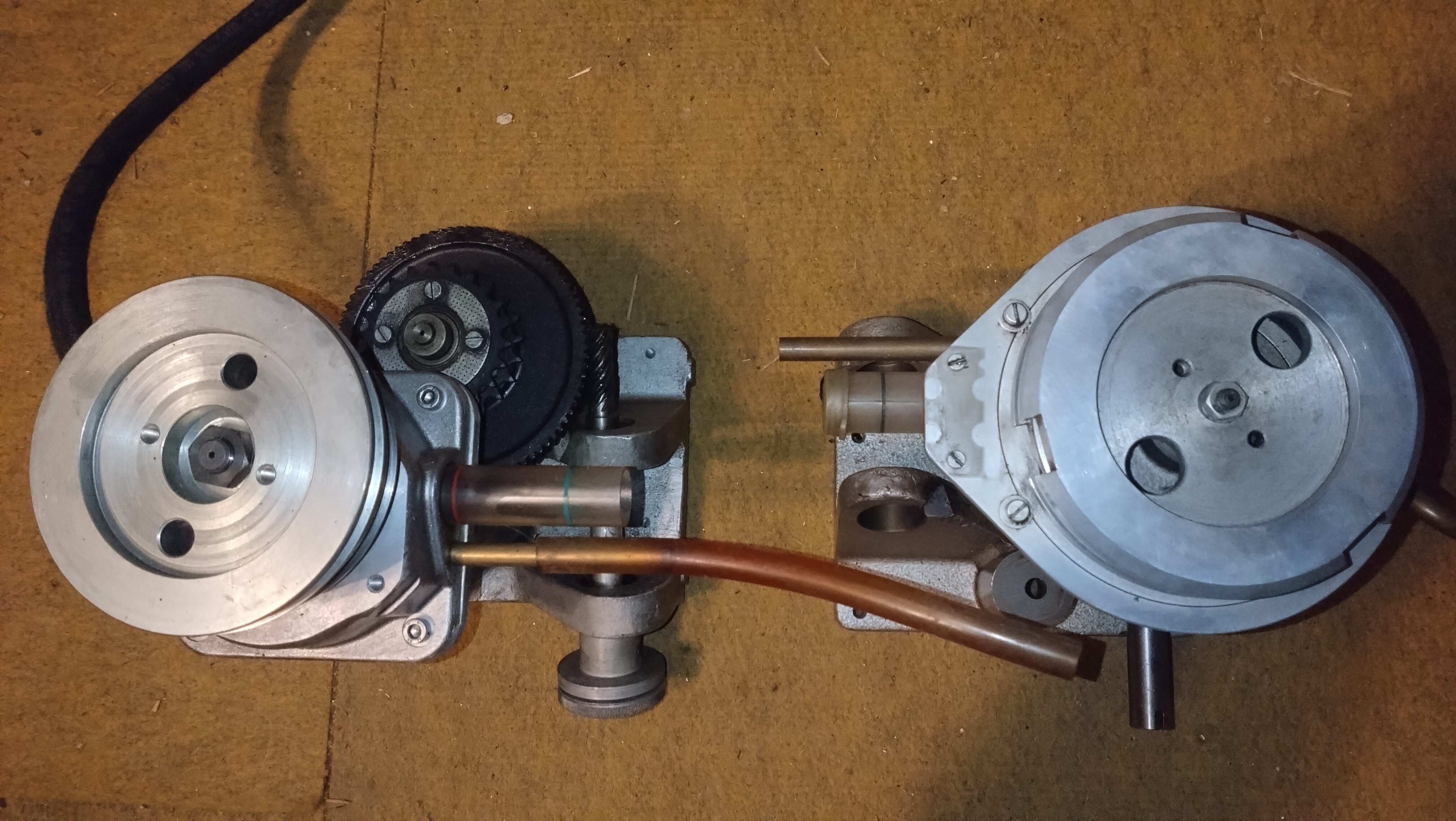

Das Getriebe, das ich habe sieht genau so aus wie die späteren FP30 Getriebe, nur mit einer dünneren Achse an der Keilriemenscheibe und ohne Blendenwelle. Stammt aus einer FP20s aus dem City in München.

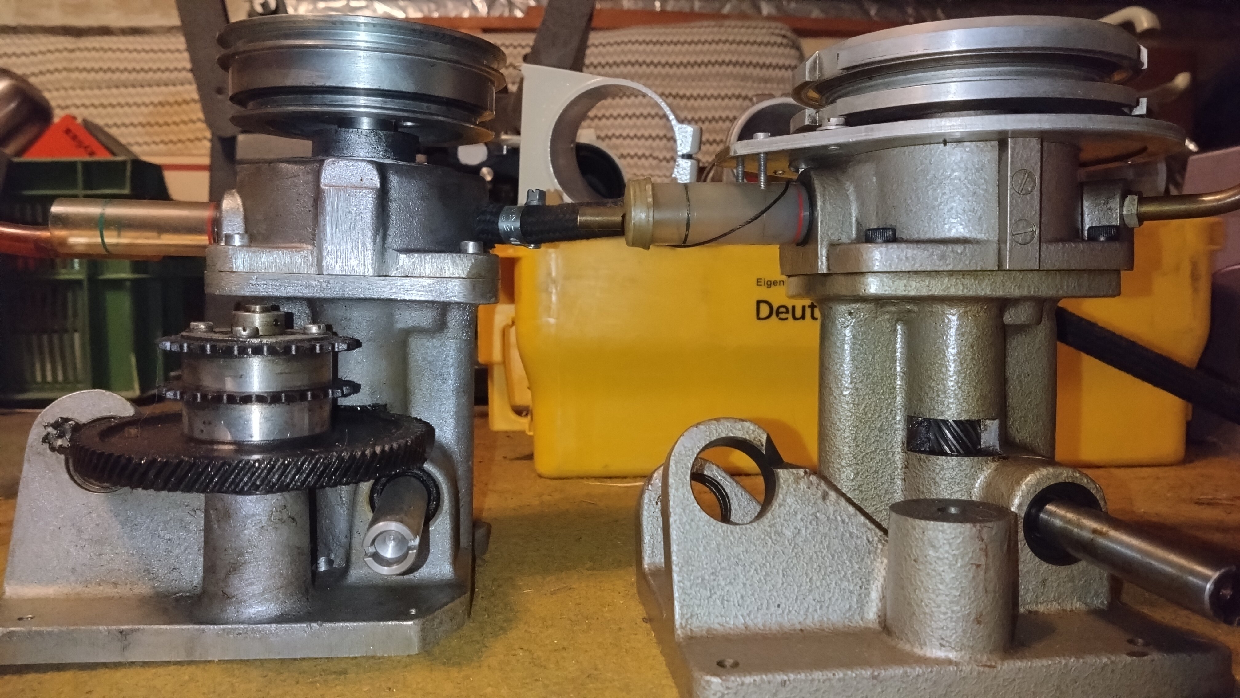

Rechts das FP20 Getriebe, links das einer FP30. Das der FP20 ist fast doppelt so schwer. Deutlich erkennbar auch die "billigere" Fertigung unter Kinoton
Vergleich der Wellendurchmesser beider Getriebe.

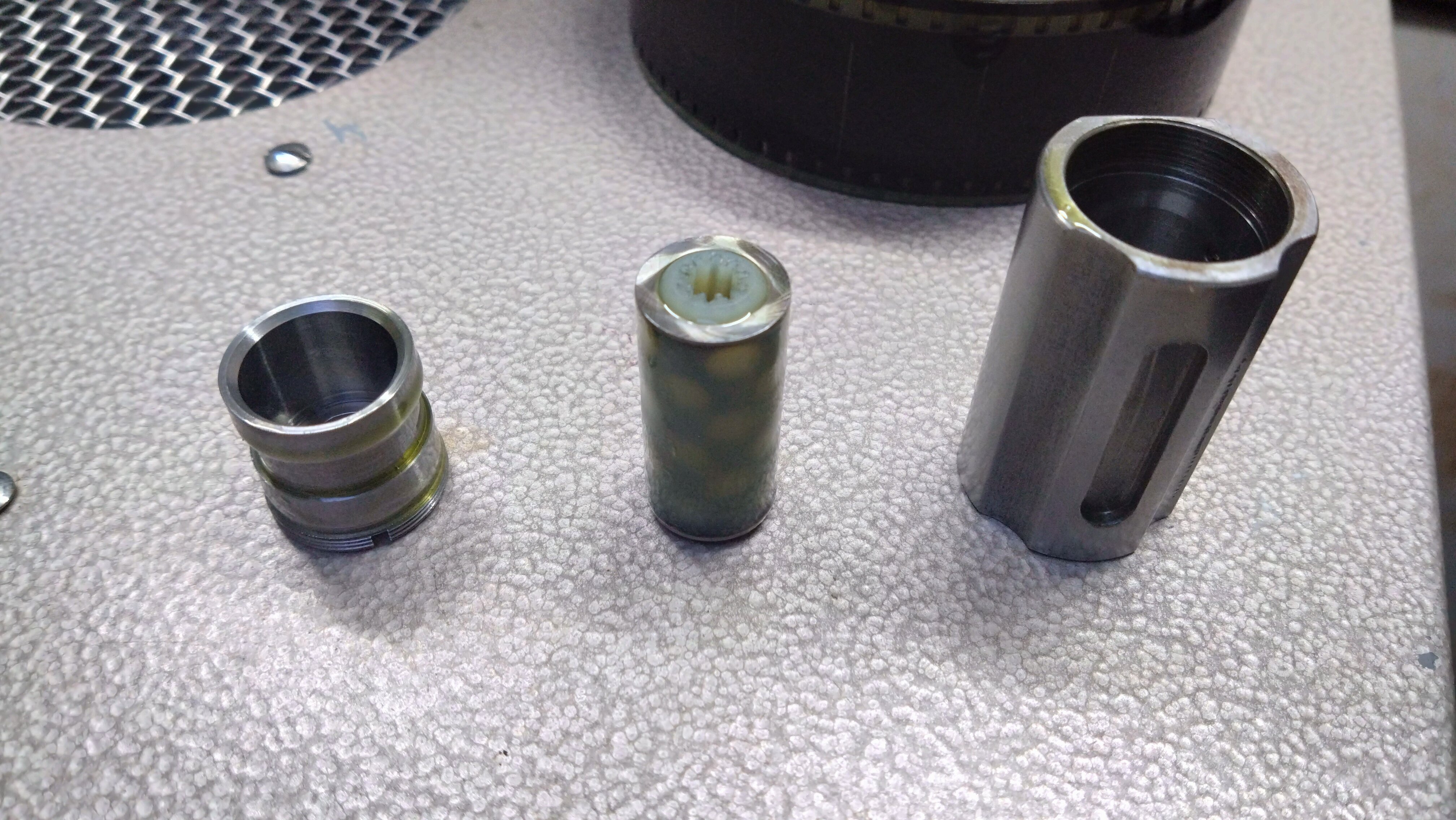

Eine zerlegte Nylonbuchse

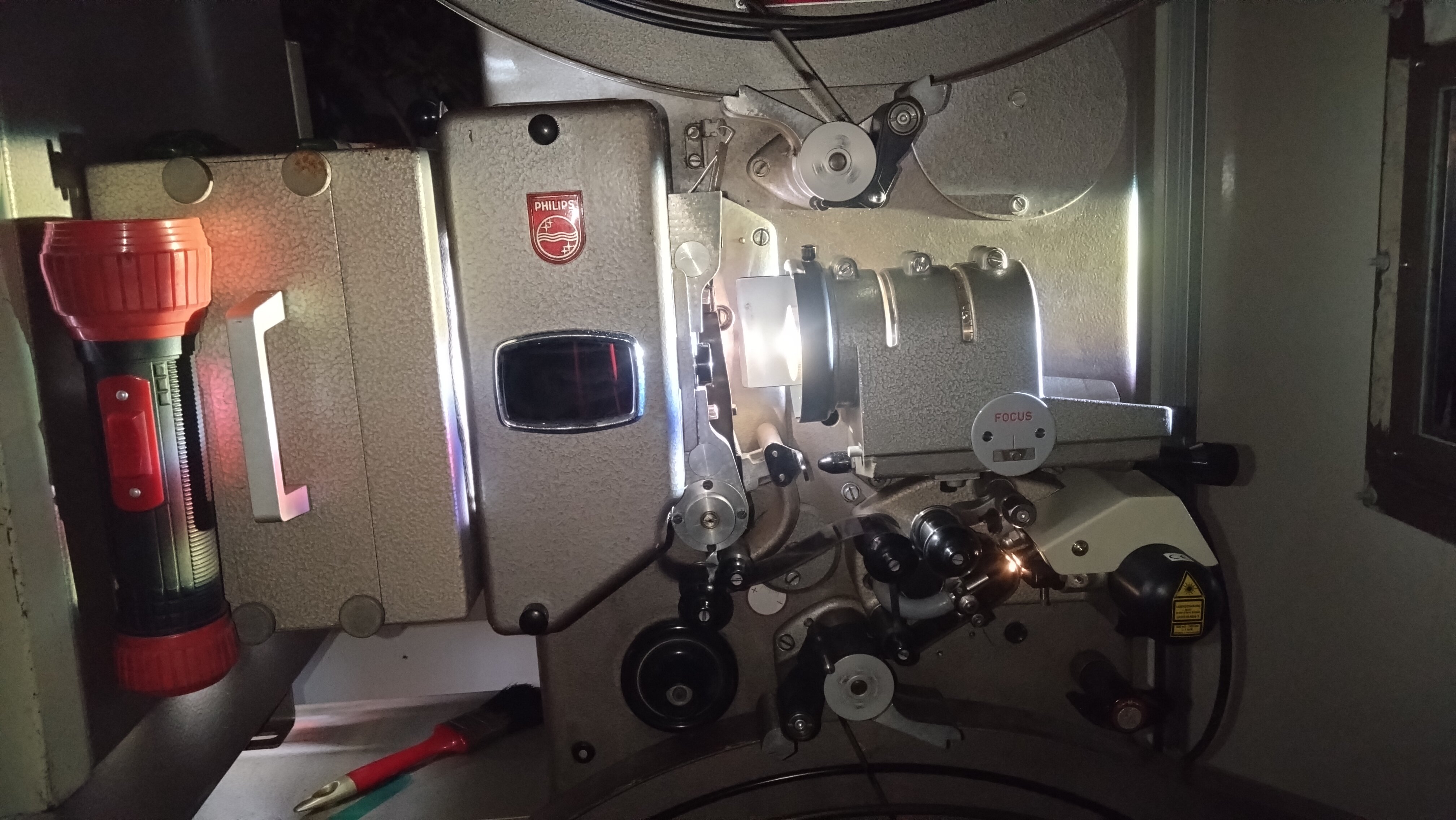

Die gezeigte FP20 ist tatsächlich alt, Blendengehäuse mit Fensterchen, und sogar noch mit dem Drehknauf zum Starten und Überblenden, diese Schaltervariante gabs m.W. nur aus holländischer Fertigung. Bisschen überholt wurde sie, neben dem TG ist auch mindestens der Kufenhebel neu. Der Hebel hatte am Anfang einen flachen, runden Griff auf Alu, dann ein flaches Aluteil mit abgerundeten Ecken, dann das ganz neue Teil von Kinoton mit dem Stab zur Bedienung (was sich aber m.E. recht unangenehm bedient).

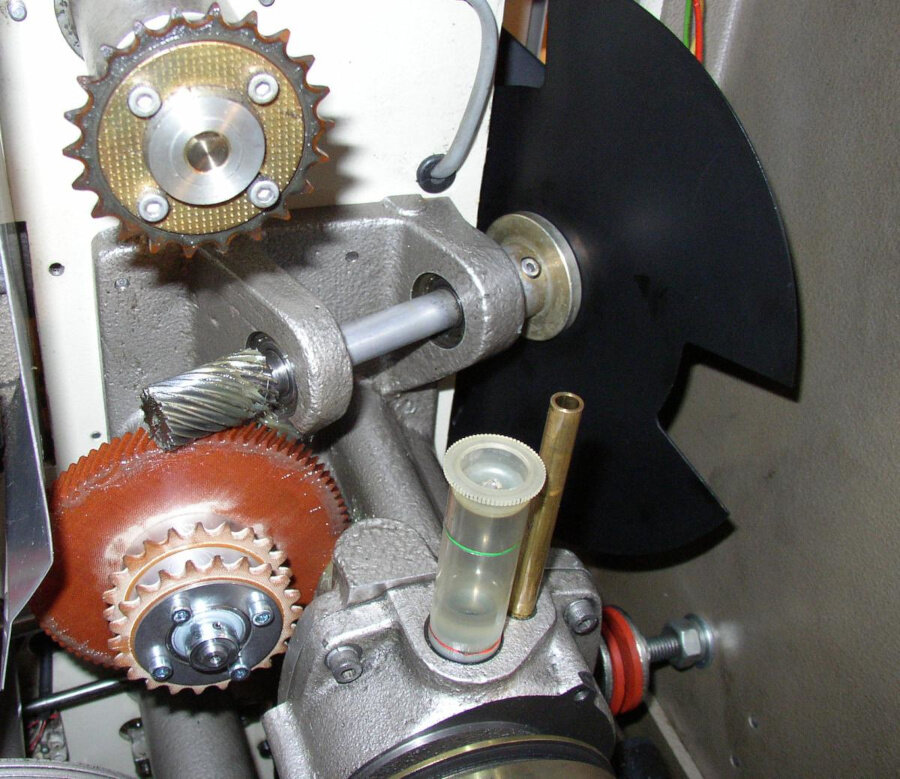

Der Ölablass hat sich auch mehrfach geändert. Erst Metallröhrchen aus Messing (FP20) mit aufgeschraubter Kappe, etwas unpraktisch. Dann kam der transparente Schlauch, oben in einen Halter geclipst. Das fand ich fast am besten, da man sofort sah ob Blasen im Schlauch waren. Zuletzt dann die Variante aus schwarzem, gewebeummanteltem Kraftstoffschlauch. Solide, aber auch wegen des Gewebes schwer ganz sauber zu halten, und die optische Kontrollmöglichkeit fehlt.

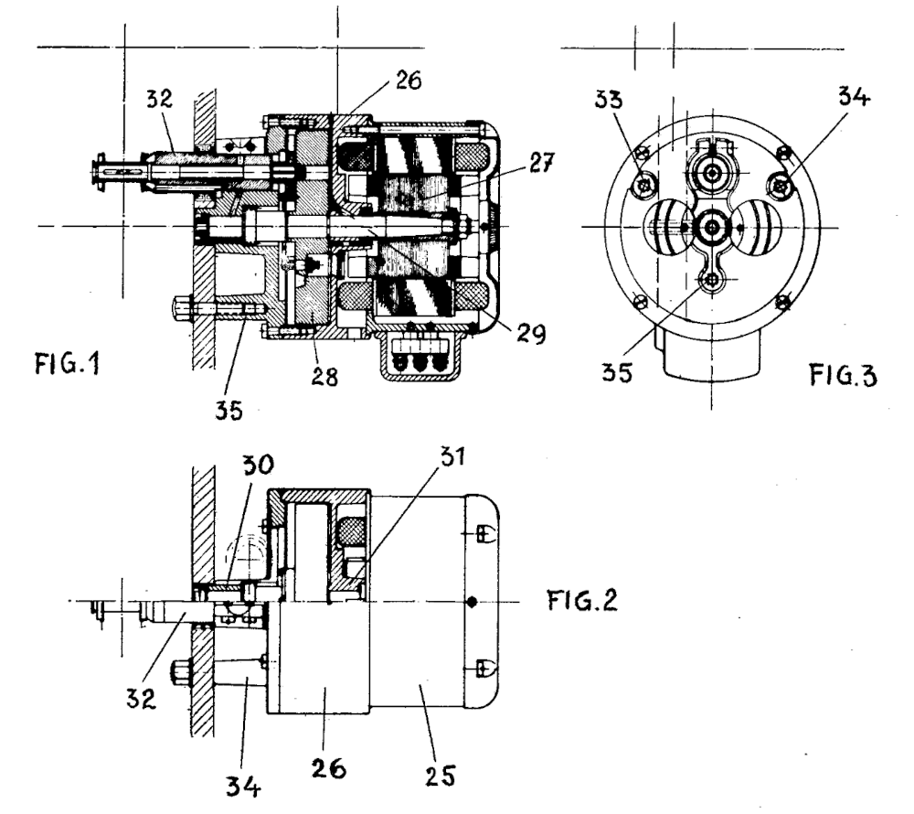

Übrigens habe ich hier noch etwas zum Direktantrieb gefunden:
Patent DE935890C, Angel Jotzoff, 1955: Malteserkreuzgetriebeblock für Kinobildwerfer
Ganz richtig erkannte Jotzoff (Frieseke & Höpfner!): das mindert Getriebegeräusche und Resonanzen.
Allerdings ist das Getriebe hier nicht als extra Motor auf die Welle montiert (mit Klauenkupplung wie bei Kinoton), sondern direkt auf der selben Achse verbaut. Bei Motorschäden schwebte dem Erfinder vor, nur die Wicklung zu tauschen, da üblicherweise nur die kaputtginge. Naaaja.
