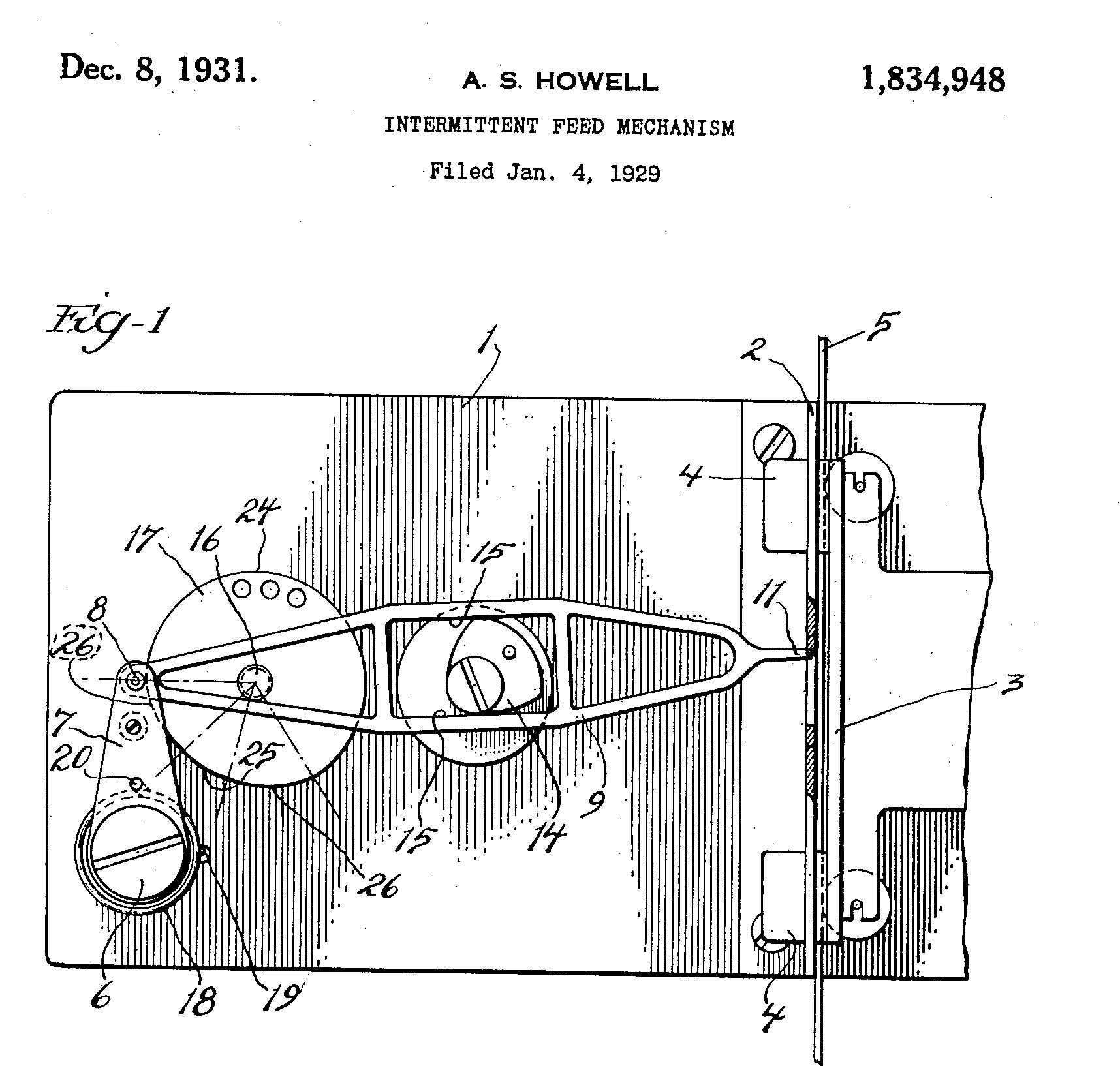

Und von der Konstruktion her vollkommen anders als der Bogendreieckgreifer der Arris, übrigens hatten die ersten Arris keinen Bogendreieckgreifer, der kam erst mit der 35II heraus, die ersten hatten eine art Schaltklaue.
