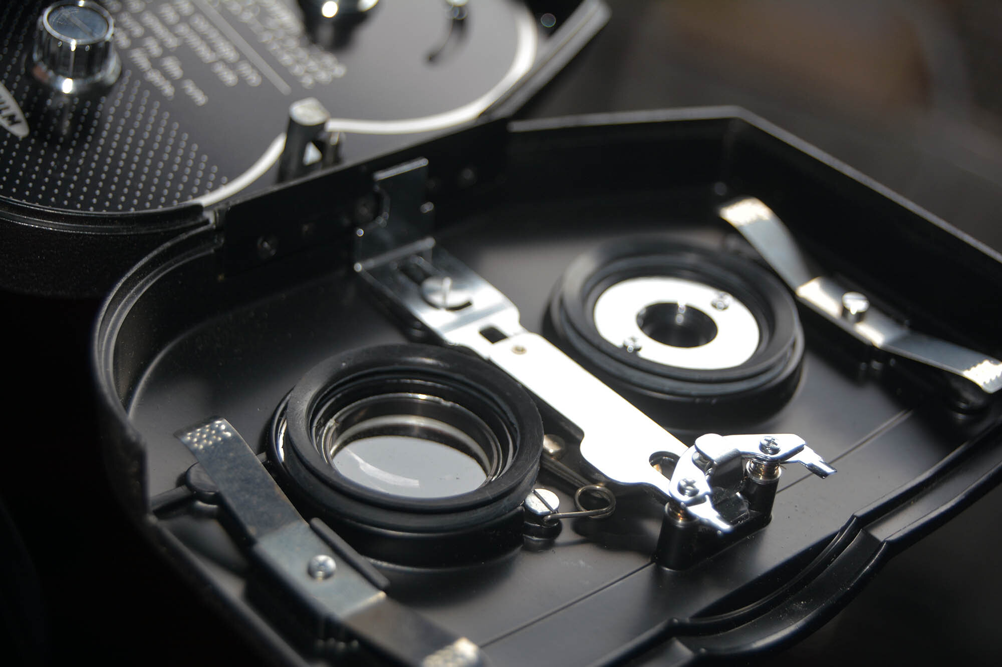

Konnte 2 Kassetten bis jetzt einfach öffnen, einfach etwas verdrehen, dann knackt es an den beiden Kleberpunkten. Jetzt muss ich nur noch für die AX100 eine Nase von 25 ASA auf 100 ASA ändern und für meine gelieferte P300 den Schlitz erweitern. Habe noch nicht die Idee womit, habe zwar eine Oberflächenfräse, die ist mir aber zu groß dafür. Hat jemand da schon erfolgreich gearbeitet?

Gibt es einen einfachen Ersatz für diesen über Jahre zusammengedrückten Lichtdicht-Schaumstoff? Bei der FUTJI P300 sind das richtige Gummilippen, könnte man(n) evtl. DIY Drucken.

vor 1 Stunde schrieb ruessel:
War bei allen Single8-Kameras die ich hatte bröselig - habe ich immer entfernt und das Fenster mit schwarzem Tape lichtdicht abgeklebt.
War auch mein erster Gedanke aber dann sieht man nicht mehr ob eine Kassette sich noch dreht oder überhaupt eingelegt ist. Ich finde mit Fenster besser.
Die Kauffilze haben ja einen stolzen Preis, da musste ich schmunzeln, man muss nicht jedes Angebot annehmen.
Ja, Locheisen wäre eine Möglichkeit. Ich finde die Lösung an der P300 als richtigen Luxus, mal schauen ob ich solche Gummiteile herbekomme, dachte sogar an O-Ringe. Ich habe nun 5 Single 8 Kameras wo der Filzring ausgetauscht werden muss.
