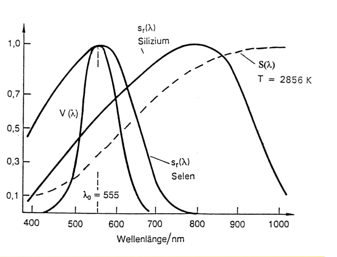

Im Originalzustand haben CdS und Selen eine spektrale Empfindlichkeit, die der des Auges (Tagessehen) entspricht.
Silizium-Fotodioden hingegen benötigen einen Blaufilter, um die übermäßige Empfindlichkeit im Rotbereich „auszusperren“😉
Diese Kombination (Fotodiode + Filter) findet sich auch gerne unter der Bezeichnung SBC (silicon blue cell).
Hier noch Selen im Vergleich (V(lambda) ist die Kurve für das Auge):

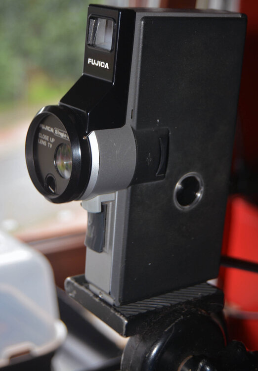

Oben Bild ADC_3643: Mit Original Fujica AX 100 Single 8 Close up lens TV
Mitte Bild ADC_3642a: Sucherdurchblick ohne "Close up lens TV"
Unten Bild ADC_3642b: Sucherdurchblick mit "Close up lens TV"
man(n) sieht gut wie die Ansicht nach unten verschoben wird (parallaxe)

vor 1 Stunde schrieb ruessel:
Bei einem Objekt im Nahbereich macht sich das dann noch viel entscheidender bemerkbar....das altbekannte Problem der "abgeschnittenen Köpfe"....
Wenn ich bei der Aufnahme durch den Sucher nicht etwas verschoben habe (Kamera stand auf Dreibein) wird nicht nur nach unten korrigiert, sondern auch einen hauch nach links. Optik und Sucherfenster sind auch tatsächlich einige Millimeter an der Kamera versetzt.

vor 22 Minuten schrieb ruessel:
Deswegen braucht jede Sucherkamera im wesentlichen im Nahbereich einen Parallaxenausgleich, entweder durch so einen Vorsatz, oder durch Markierungen im Sucher (da steht oft eine bestimmte, nahe Entfernung drauf). Für die Ferne natürlich unbrauchbar bzw. unnötig.
Für Deine Nizo Trifo heißt das Ding „Proxirect“ und ist einstellbar.
