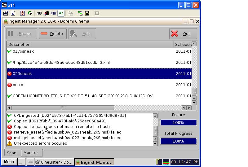

Hallo, habe seit einiger zeit das Problem, dass ich nach dem Ingest diese Fehlermeldung bekomme.
Copied file hash does not match remote file hash.
kann mir da jemand weiterhelfen?
mfg PAT
Mhh das sollte eigendlich nicht sein, steht auch da von welcher File der Hash nicht passt?
Japp, wollte nen bild als anhang machen geht aber ned!
retrieved_asset(/media/usb0/v_023sneak.J12KS.mxf)failed
mxf_get_asset(/media/usb0/v_023sneak.J12KS.mxf)failed
LG PAT

hat Vorher alles gepasst, wenn ich es nochmal mache und das alte gelöscht hab, dann geht es meistens, hab mir auch die recovery und die anderen 2 txt datein gespeichert, aber das geht auch nicht!
hab mir auch die asset und die pkl, cpl angeschaut, von einem was ging und was nicht ging, finde leider kein unterschied, ausser die hash codes sind anders, aber das ist ja normal, da es 2 verschiedene files sind!
mfg pat
Ja der alte hat rumgesponnen, wurde oft ned erkannt!
problem war weiterhin, aber etz ned mehr, keine ahnung was des war, wollte nur fragen ob des manchmal normal ist, habe jetzt 3 dcp´s gemacht ohne fehler!
Danke an alle, oder es lag doch am usb stick, !!
MFG PAT
