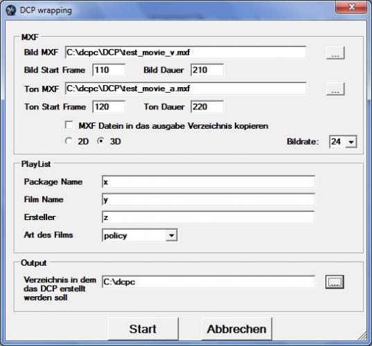

hi,
renaming is not a problem, you can do this with the current version.
Delete the Metadata, only keep the two mxf files, than rename the files as you wish.
Now you can do a "DCP Wraping" (File/DCP Wraping).
Do you need to fill in the start frame for sound and image?
Or can you leave those fields empty?
You can leave this fields empty, this is only then you want to "cut" some time at the end or beginning out of the DCP.
Then you leave this empty the whole mxf file running time is used.
Habe gerade ein DCP erstellt und musste feststellen, das Ton und Bild ein paar Sekunden auseinander liegen. Gibt es eine Möglichkeit - nachträglich - Ton und Bild zu synchronieren (zB mit Hilfe der CPL)? Oder muss eine komplett neue Tonspur dafür erstellt werden?
Dann war das aber schon beim Quellmaterial so.
Ja die Möglichkeit gibt es, mit dem DCP "re"wraping.... da kannst du Startframes für Bild und Ton speparat einstellen.
Es läuft am Ende aber immer darauf hinaus, das ich das Delay noch vor die Ursprungstonspur schneiden muss? Ich vermute mal das, wenn ich einen negativen Startbereich angebe, der Dolby Server nicht einfach nur Stille abspielt, oder?
Na negativ gehts nicht :)... da must dann dann was vom Bild abschneiden wenns so rum verschoben werden soll :)
