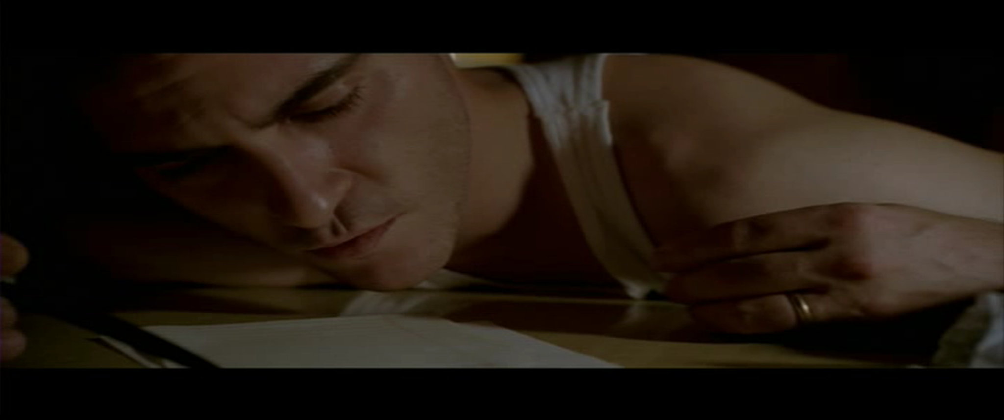

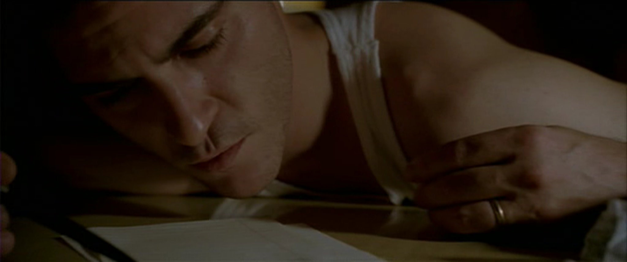

Ich habe soweit alles ausprobiert. wenn ich die Bilder selber erstelle und dabei die Formate BW (1998 x 1080 Pix) und CS (2048 x 858 Pix) benutze klappt alles bei 2D einwanfrei - mit 3D habe ich noch nicht angefangen. Nur habe ich bei den Frames die von einem DVD-Trailer stammen, keine Möglichkeit gefunden die Bildgröße richtig zu konvertieren. Muss ich hier tatsächlich mit einem Bildbearbeitungsprogramm die einzelnen Frames bearbeiten? Bei 4 min. sind das etwa 7000 Frames... Ich verwende folgende Programme: XMedia Recode, FoxTab AVI Converter, Cinema Package Creator, VirtualDub.
Hier das Originalbild:
Und hier das geänderte Format:
Das gefällt mir so nicht. Gibt es ein Programm das die beiden schwarzen Balken aus den Frames entfernt?

Ich musste mich durch VirtuelDup erst durch kämpen - meine Englischkentnisse sind nicht die besten.
Das war das Originalframe aus der DVD-Datei:
und hier das fertige Bild im CS-Format.
Ich bin der Meinung, das man hier den Unterschied zwischen 16:9 und CS kaum noch erkennen kann. Ich werde Morgen nach der Vorstellung mal einen Probelauf mit dem fertigen Trailer machen.
