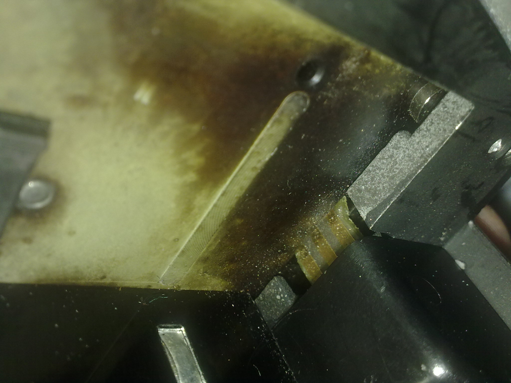

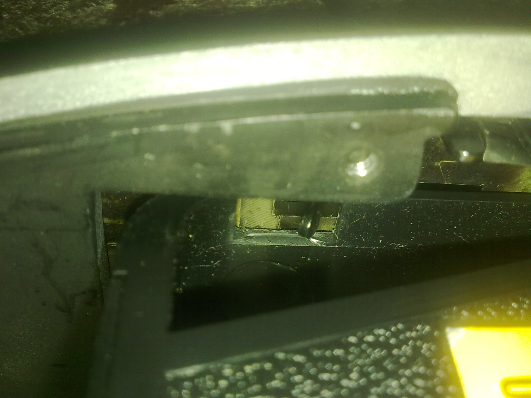

Ich Plane jetzt auch schon die Belichtung der Kassette. Mir sind aber zwei Sachen aufgefallen als ich mir das Kassettenfach näher angeschaut habe.
1. Der Stift welcher die Filmempfindlichkeit abließt lässt sich kaum bewegen
2. Wo zu dienen diese drei Kontakte auf dem zweiten Foto?
Share this post
Das Fach sieht ja ziemlich vergammelt aus -soll da wirklich noch ein guter Film rein ? Das Blech mit den drei Spuren ähnelt einem Tonkopf -kann es aber nicht sein.
Da die Kassette selbst keinen Elektrokontakt enthält, die Kamera üblicherweise auch ohne Kassette läuft, kann ich mir nur vorstellen, dass die Kassette dieses Metallteil uU an einen anderen Kontakt -verdeckt- drückt -uU für Belimesser oder Rückspulfunktion für Überblendung ... oder sonst was ...
Ernst
Share this post
So wie das auf den Bildern aussieht würde ich mich auch nach einer anderen Kamera umsehen.
