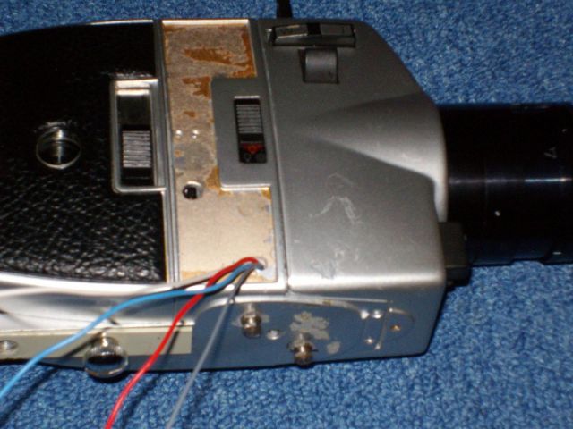

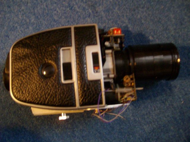

Ich habe die Kamera jetzt etwas Modifiziert damit ich sie auf einem Stativ benutzen kann. Außerdem ist vorne noch das Gehäuse weggebrochen. Die Kabel hängen jetzt an der Seite raus, da kommt dann ein 4 Poliger XLR- Stecker dran.
