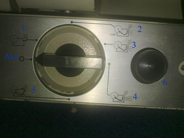

Die letzte frage ist noch was bedeuten die ganzen Stufen bei dem Projektor? Ich habe mal ein Foto gemacht und nummeriert.
Hallo anulutk,
Du stellst dich irgendwie ein bisschen "holprig" an... was nicht böse gemeint sein soll, sondern blossein bisschen ironisch...
Lass den Projektor doch einfach mal laufen, ohne Film, und schau genau hin, was er bei all den Schalterstellungen macht. Dann lösen sich deine Fragen ziemlich sicher in Luft auf.
Also, ich interpretiere die Stellungen des Schalters folgendermassen:
Aus: muss man das erklären...?
1 Einfädeln. In dieser Stellung wird vermutlich nur der Motor geschaltet, und es brennt kein Licht.
2 SM dürfte Sado-Maso heissen (weil da eben der Filmsalat produziert wird)... *lach
Spass beiseite: Slow Motion könnte es auch sein... Mit Licht, wie aus dem Piktogramm ersichtlich.
3 Normale Vorwärtsprojektion mit normaler Helligkeit.
4 Normale Vorwärtsprojektion mit voller Helligkeit. (könnte auch umgekehrt sein, dass hier die Helligkeit reduziert ist...)
5 Rückwärtsprojektion ohne Licht und Rückspulen
6 Der Knopf rechts kann vieles sein, da hilft nur ausprobieren. Der Projektor wird kaum explodieren, wenn du da während des Laufes mal dran drehst... denke ich mal... *lach
Könnte die Bildstrichverstellung sein, oder aber eine variable Geschwindigkeit, oder aber sonst was...
7 Gibt es nicht...
Probiers doch einfach aus, sooooo kompliziert ist das doch nicht.... hm...
Rudolf
He, Junge, das erklärt sich doch von selbst, du als mit Symbolen und Intuitivanleitung Aufwachsender solltest nicht solche Fragen stellen.
Ich bin mit 49 in der Lehre zusammen mit 16- bis 20jährigen. Da fragt keiner so scheu.
Trotzdem,
  1. Einfädeln
  2. Projektion mit Licht, SM = Spar-Modus
  3. Projektion Volllicht
  4. Projektion Volllicht, Tonkontakt Ein
  5. Rückspulen
Frag nur nicht, was mit dem Tonkontakt los ist. Das findest du selber heraus.
Ist doch wahr!
SM könnte auch Silent Movie heissen. Für mich sieht es nämlich so aus, als würde die Unterscheidung zwischen Halb-Licht und Voll-Licht zwischen 3 und 4 gefällt, da bei 4 die Strahlen länger sind. Würde aber bedeuten, dass man Silent nur in Halb-Licht projizieren kann. Wäre es umgekehrt - wie Filmtechniker sagt - könnte man Tonfilm nicht im Sparmodus projizieren. Irgendwie verliert man immer was.
Vielleicht hat auch Rudolf recht und es bedeutet tatsächlich Slow Motion. Zumindest was das Licht betrifft (Schalterstellung 2 nur mit Halb-Licht), ergäbe das Sinn, weil man bei langsamen Geschwindigkeiten tatsächlich besser das Licht drosselt, damit der Film nicht gegrillt wird. Einfach mal ohne Film laufen lassen und beobachten und hören, wie sich das Laufgeräusch anhhört und wie sich die Lichtleistung verändert!

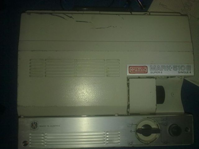

Ich hoffe der Typ ist auf dem Foto zu erkennen. Weitere Bilder sind in der Gallerie zu sehen.
Hallo anulutk,
bei dem abgebildeten Eumig Mark – 510 E handelt es sich vermutlich um einen Super 8 Kassettenprojektor. Irrtum meinerseits nicht ausgeschlossen. Diese benötigen die Bell & Howell Auto 8 Kassetten
s. Abb. Diese gab es in den Längen von 120 m bis 15 m. Dafür spricht Deine Abbildung vom 09.01.2011. Die dortige Schalterstellung ``5´´ dient der Filmrückspulung die durch den Projektor auf die Kassette zurückspult. Das ist auch der Grund weshalb Du nicht die Einfädelstelle finden konntest u. die von Dir vermisste Aufwickelspule ist im Inneren des Projektors integriert. Ob es evtl. ein Zubehörteil zu dem Projektor gab mit dem normale Super 8 Spulen statt der Bell & Howell Filmspulen zur Vorführung verwendet konnten, ist mir nicht bekannt u. wenn, dürfte es sehr schwer werden dieses zu bekommen.
:grin: Gruß
Joachim
