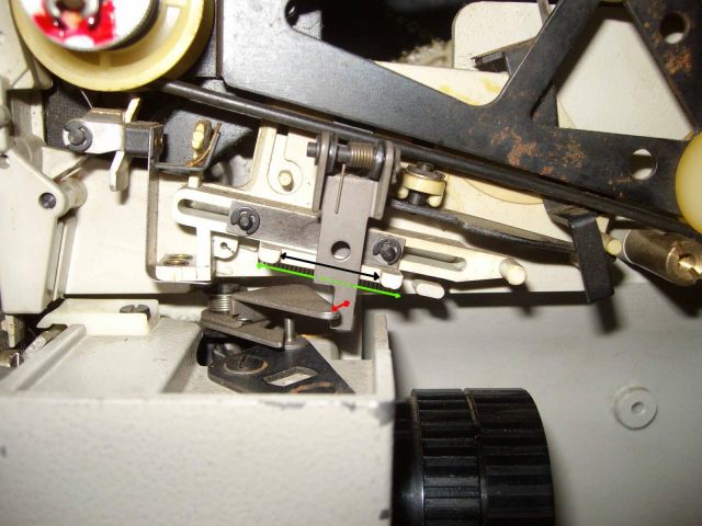

Das weiße Teil über dem grünen Pfeil viebriert immer hin und her. Dadurch stoßen die beiden ecken (schwarzer Pfeil) an das Metalblech an dieses stößt das andere Blech (roter Pfeil). Deshalb wird der Objektivhalter samt Objektiv und Andruckplatte abgestossen und die Projektion hält an. Ich denke die Federüber dem grünen Pfeil ist daran schuld.
Kann man da was am Projektor verändern.
Wenn der Projektor 'ne Zoomlinse hat, dann vermutlich ja. Andernfalls ein anderes Objektiv einsetzen oder mit einem "Konverter" (z.B. http://wittner-cinetec.com/katalog/07_vorfu/a_allgem.php#4091 ) arbeiten. (Achtung: Solch ein "Konverter" hat einige Nachteile, u.a. schluckt er Licht.)
