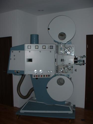

Ich geb auch mal meinen Senf dazu:
Ich hatte bisher eine E7b für zu Hause.
Im Moment stelle ich um auf 2x Bauer B8 links und rechts im Überblendbetrieb mit 600 Meter Trommeln, Roxy-Tongeräten mit Austauschsätzen Halogentonlampe und Rotlicht, sowie den kleinen Hufeisenlampenhäusern von Bauer umgerüstet auf 400 Watt Halogen.
Sicher, die Größe ist ein Problem, aber es geht wirklich nichts über eine solide stationäre Maschine (oder 2; bzw. 3, wenn man den Selecton II O dazu nimmt) ;-) Wenn schon Kino, dann richtig.
Halogen ist für zu Hause optimal. Xenon ist auch sehr schön, aber für eine Leinwand von 3 Metern vielleicht doch etwas übertrieben? Überdies wird ein Gleichrichter bzw. die kleinere Variante - Inverter - dann nötig. ... Sicher, die Lichtfarbe bei Halogen, aber da nehme ich einen kleinen Abstrich hin.
Gut ist auch auch ein Selbst - / Umbau mit Teilen von stationären Maschinen, die meist weniger Platz brauchen. Der Vorteil besteht darin, dass man die Vorzüge des Projektorwerks der stationären Maschine nutzen kann. Allerdings erfordert das, genau wie die Restaurierung Kenntnisse und Zeit. Und dann stellt sich die Frage, ob man vielleicht doch gleich einen Sonolux nimmt? Thomas007 hat da ein sehr hübsches Exemplar. :rolleyes:
Das eigentliche Platzproblem ist ein ganz anderes: Das Filmmaterial. Da geht ganz schön ganz viel Platz drauf!!! Wirklich!

Das schränkt die Zielgruppe dieser Gerät für mich auf Liebhaber sowie Leute mit hohem technischem Geschick (oder solche die es erwerben wollen) ein.
Zu dem zeitlichem Aufwand, den es mit bringt ein solches Gerät spielfertig zu machen, kommt der finanzielle.
Für das, was du da unter Umständen an Geld reinstecken musst, ist es durchaus möglich einen modernen portablen Projektor zu erwerben, der dann direkt spielfertig ist, eine Aufnahme für große Filmspulen ermöglicht, usw. usf.
Irgendwo weiter unten hab ich schon mal geantwortet, aber die Technik, die Technik...
FP6 an der Steckdose? Toll! Wer könnte das denn umbauen?
Portabel innerhalb der Wohnung wäre ja auch schon mal was...
Laufruhe wäre dann hier das Hauptproblem...
Richtig, ewig basteln wäre nix ...Sowas wie "meine" FP 6, die superzuverlässig läuft und kaum Wartung braucht ... nur in kleiner und leiser. Das wärs.... Also ein Projektor der mobil oder für den Heimgebrauch konzipiert wurde...
Moderner portabler Projektor wie der Kinoton FP 10 A meinst du?
Schon 1987 sind im Bezirk Rostock 82% der portablen Anlagen als verschlissen gelistet, der Rest wird von den Vorführern nicht akzeptiert.
Gemeint sind damit TK 35, die sämtlichst offiziell verschlissen und ohne ERsatzteilversorgung darstehen, und als neue Alternative die sowj. Krücken.
Soviel die offizielle Statistik.
Gegen TK spricht eigentlich alles, von der Filmschonung bis zur Modernität. Gut, die Liebhaber der Geräte wissen damit umzugehen, haben in viel Kleinarbeit liebevoll brauchbares erzielt. Anerkennung will ich da nicht absprechen. Dennoch, es bleibt ein altmodisches, heute winig taugliches Gerät, mit sehr Pflege und Renovierungsaufwand.
Nur, richtig leise sind die auch nicht. Und einfach veraltet.
Als Bastelbasis bietet sich eigentlich FP 30 an, in einer der Varianten ab 1998 sicher einfach bei Multiplexkinoumstellungen zu bekommen. Dürfte nicht richtig teuer sein, und hat alles von hause aus, was ein moderner Bildwerfer bieten muß. Einphasenbetrieb, sehr leise laufend, nicht lauter, als ein Schmalfilmgerät. Rotlicht und SRD Tonabtastung. Und einfach kompaktierbar durch Ausbau der Getriebetragplatte und Umsetzen in ein kleineres Rackgehäuse.
Die übrigen portablen Maschinen, wie Marin, Victoria-Portacine, Microcine, Wassmann, First August Machine Factury, usw werden hierzulande leider viel zu teuer gehandelt, ich habe sie verschenkt. Sie sind dann auch nicht richtig gut, zwar moderner, doch die Ersatzteillage oft noch schlechter, als bei der TK 35. Zumindest, wenn man nicht italienisch oder spanisch oder chinesisch schreiben und verstehen kann. Und leise wie eine FP sind die nicht, sondern auch Rasselkästen.
Ernemann 15 ist sicher ein weiterer Kanditat des Multiplexsektors, hier muß man ein bisschen schauen, wie gut die Getriebe noch sind, aber auch der kann "kompaktiert" werden und leistet wenn in Ordnung, sicher gute Dienste. Wäre da nicht das lästige Blendenflimmern, das bei dieser Marke extrem auffällig ist, zumindest für mich.
Victoria 5, gibts manchmal auch zum Abfahren, ist in der Konsolenversion zwar mit sehr gutem Lampenhaus geliefert, aber Größen- und Geräuschmäßig nichts für die Stube. Von den Bildergebnissen kein schlechtes Gerät.
FP 3 ein leiser und schöner Bildwerfer, halt veraltet, mit schlechter Lichtleistung, die nur schwer wesentlich zu verbessern ist. Aber grundsolide und langlebig. In jedem Fall sozialistischer Ware vorzuziehen.
Es ist schwer, für diesen Zweck, Wohnraumkino, Maschinen zu finden. Dafür waren diese Maschinen, auch die portablen, nie gebaut.
Ein ital. Hersteller hatte in den 60ern eine Wohnraummaschine im Programm: Ein auf einer runden Metallplatte eingebautes Miniprojektorwerk ähnlich einem FP 2 Werk mit Glühlampe war in einer Art "Grundig Musikschrank" Möbel eingebaut, mit Radioapparat als Tonverstärker und dahinter im Schrank eingebauten Filmtrommeln. Vor das Werk konnte eine Tür geschoben werden, und dann war das ganze relativ wohnraumgeeignet.
Vielleicht erinnert sich noch jemand daran, und kann mir mit Hersteller und Type des Gerätes weiterhelfen.
Alles klar, also TK 35 nur, wenn sie schon renoviert wurde und bestens funktioniert...
Richtig leise muss sie nicht sein, aber etwas leiser als ein normaler Projektor im Kinobetrieb.
Die neueste Fp 30, die wir haben ist von 1992... und basteln will und kann ich nicht. Wenn jemand Spaß dran hat und für kleines Geld aktiv werden möchte... Gerne!
FP 3: Also wenn es gelänge, an ein paar Reserve-Verschleißteile zu kommen und das Ding in brauchbarem Zustand ist, eine gute Wahl, da leise, solide und langlebig...
Die Lichtleistung reicht bestimmt ...
Danke für die ausführliche und kompetente Antwort!
wenns leise sein soll, dann TK 35, da kann man auch direkt daneben einen Film geniesen.
aber ohne große umbauten auf 2000 Meter Spulen,Xenon,Stereo kann man die TK nicht gebrauchen.
ansonsten alles an portabelen Projektoren, die Stefan schon aufgezählt hat.
aber dann eher Modelle mit 500 Watt Xenon, sonst ist der Lüfter lauter als alles andere.
Du hast einen Filmbestand, aber keinen 35mm Projektor ? das wirft fragen auf ?
Hm, an der TK 35 scheiden sich offensichtlich die Geister ... Leise scheint sie zu sein, aber ein bastelintensives Biest... Also nur vom Daniel Düsentrieb kaufen... Danke, weiß ich mehr...
Zum Bestand: Ja was für Fragen denn :rolleyes:? Wie gesagt, ich arbeite seit langem im Kino und konnte bis jetzt immer in bzw nach der Arbeit kucken. Das sind jetzt auch weniger ganze Filme, sondern eher Die tönende Wochenschau, Disneys, Kulturfilme der 60er etc
