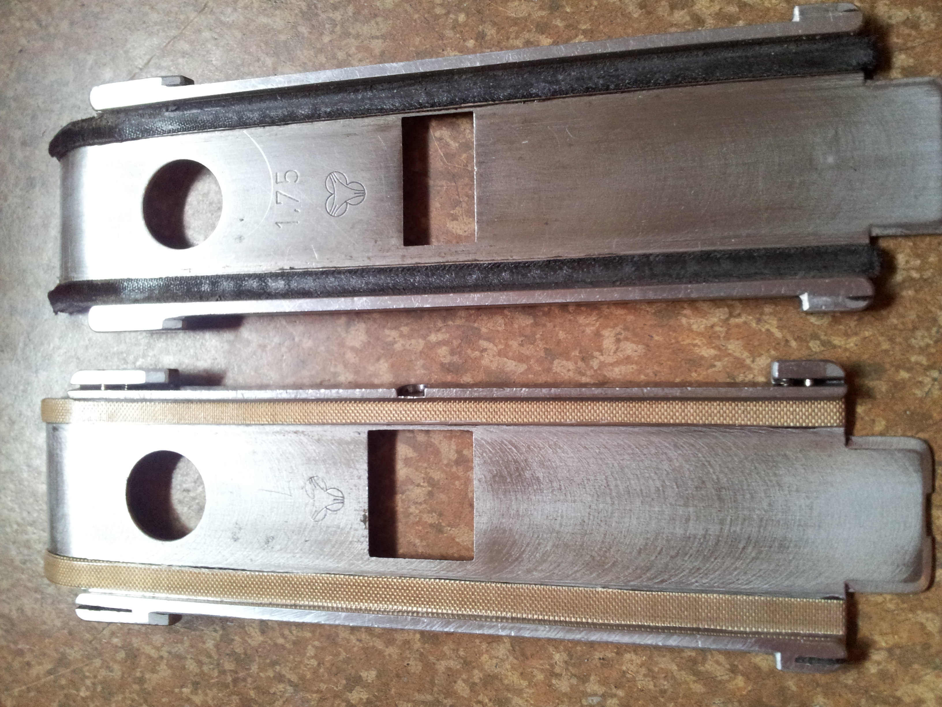

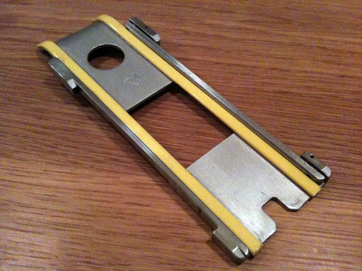

Kommt die Bildbühne zufällig aus Dortmund oder Umgebung? Dann hab ich die beklebt. Das sind die gelben Kabelbinder von Hellermann. Beste wo gibt! Conrad, 100 Stück so knapp 4 Euro. Laufen bei mir zu Hause seit Jahren perfekt. Habe die Kabelbinder aber zum probieren auch an andere Leute mal gegeben...
Von Ernemann gabs tatsächlich mal originale Kunststoffstreifen für die Bildbühne. Haben wir auf unserer Openair 8b drauf. Die sind so grau \ umbrafarben.

die kabelbinder hatte ich auch mal selber gekauft.
Der Hersteller ist Hellermann Tyton.
Müster dieser hier sein:
http://www.conrad.de/ce/de/product/540266/Standard-Kabelbinder-innenverzahnt-L-x-B-100-mm-x-25-mm-T18R-PA66-YE-C1-Gelb-100-St-HellermannTyton/SHOP_AREA_110530&promotionareaSearchDetail=005
Mir gefiel die gelbe Farbe bei Martin so gut da habe ich's einfach nachgemacht.
