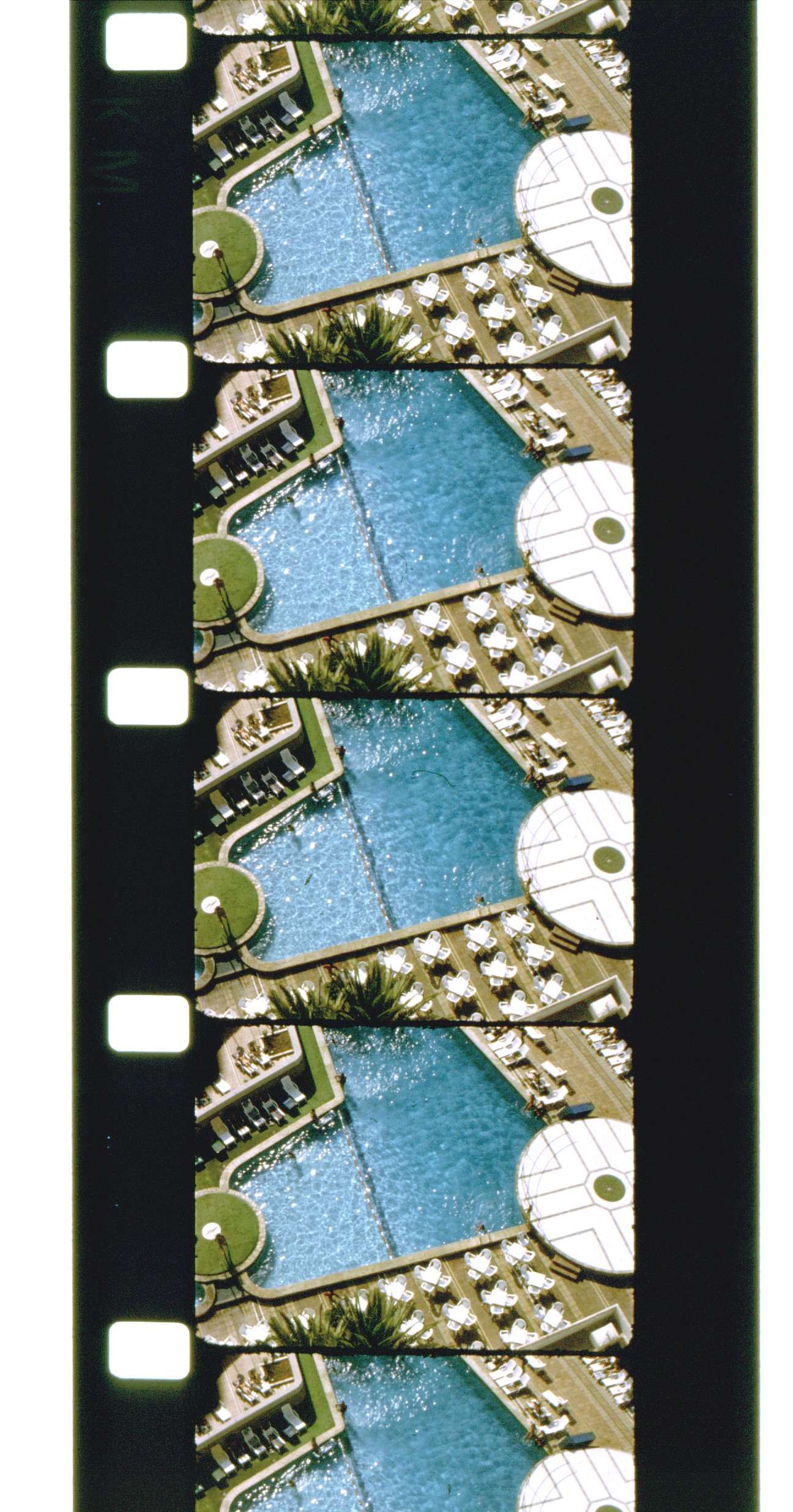

Übrigens kann ein mit dem Handy gekipstes Bild so aussehen:
Danke TK-Chris für dein Beispiel muß sagen sieht ganz gut aus,hätte ich nicht gedacht das es so gut wird.

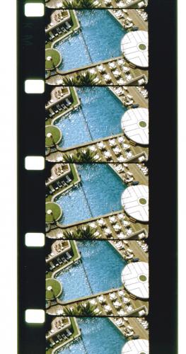

Bunte Streifen von ausgefallenen, oder ungleich empfindlichen Pixeln im Scansensor hatte ich zwar nicht, aber das Ding kam weder mit besonders kontrastreichen Motiven zurecht, noch mit sehr dunklen Filmen. Hat Helles und Dunkles sehr schnell geclippt. In etwa so als würde man in einem Bildbearbeitungsprogramm im Histogramm die Pfeilspitzen für Lichter und Schatten Richtung Mitte drehen. An sehr hohen Ansprüchen gemessen, war das Ergebnis nicht so dolle. Für reine "so ist der Zustand des Films" Bilder auf ebay dürfte es aber reichen. Ich hab zwar keine besonders aussagekräftigen Motive, aber nur mal so:
16mm Film

Das war aber nur ein Schnappschuss,
wenn man mehr als eine Minute investiert, sieht es richtig gut aus, geht auch bestens bei 16mm, habs eben gerade ausprobiert. Auf jeden Fall ohne integrierte Blinkfunzel und das Handy gut festhalten oder an einen gegenstand anlehnen, dann wirds auch was :)
