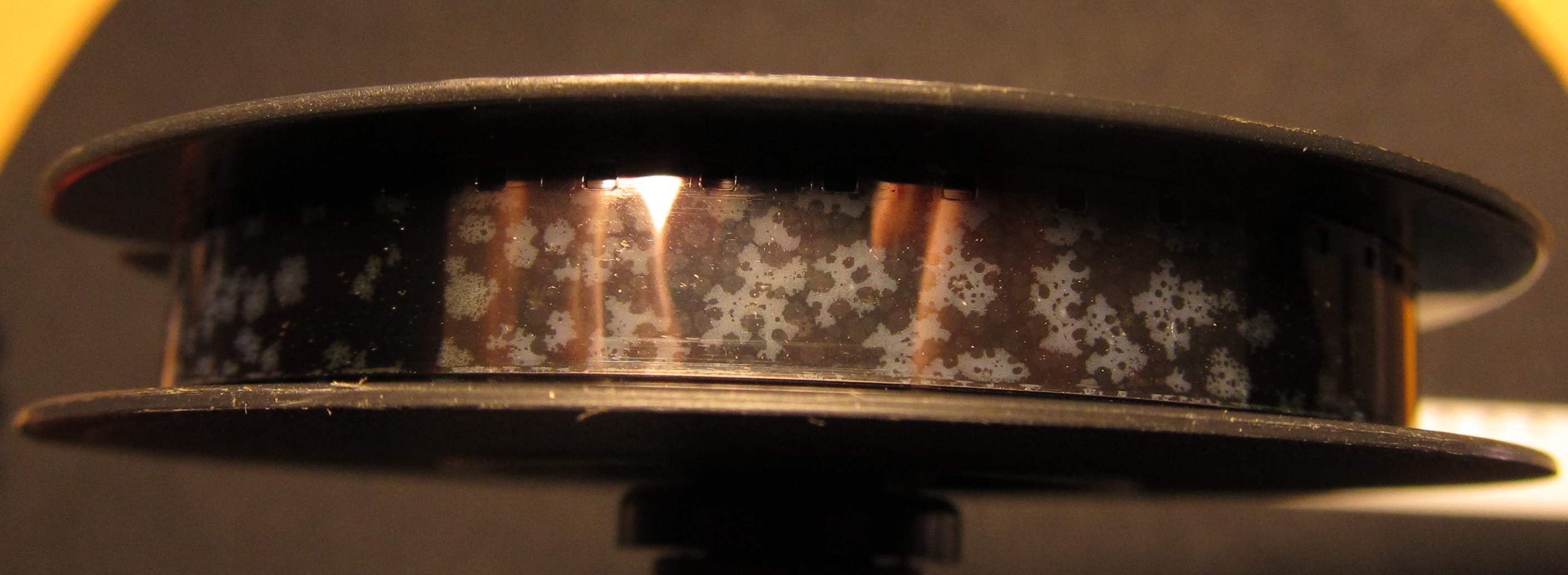

Gestern ist mir ein Malheur passiert: Da hab ich grad mein neues Xenovaron 1,1 im Bauer-Projektor ausprobiert und möchte mir nach aktuellen Filmen auch mal alte aus der Sammlung meiner Eltern ansehen, und stelle fest:
1. Meine heutigen Resultate sehen deutlich besser aus, die damals verwendete Kamera war wohl nicht so doll.
2. Ein Film hat deutliche Flecken, etliche andere Filme (ca. die Hälfte) haben auch zumindest leichte Schäden!

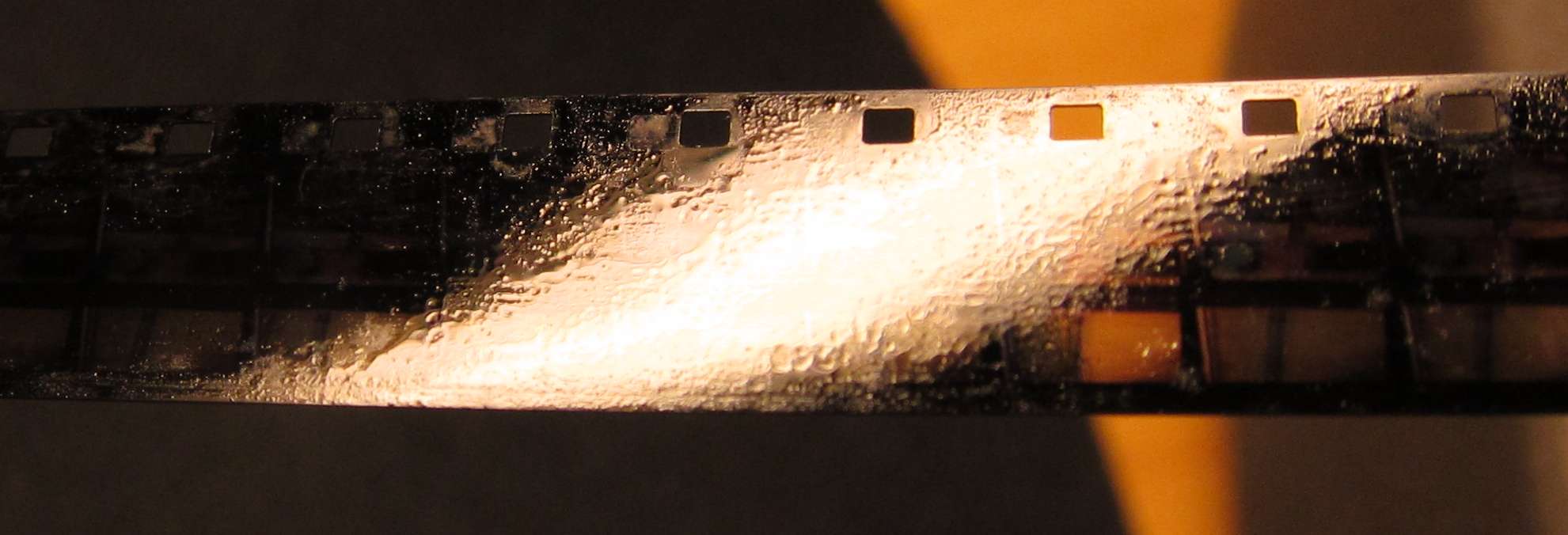

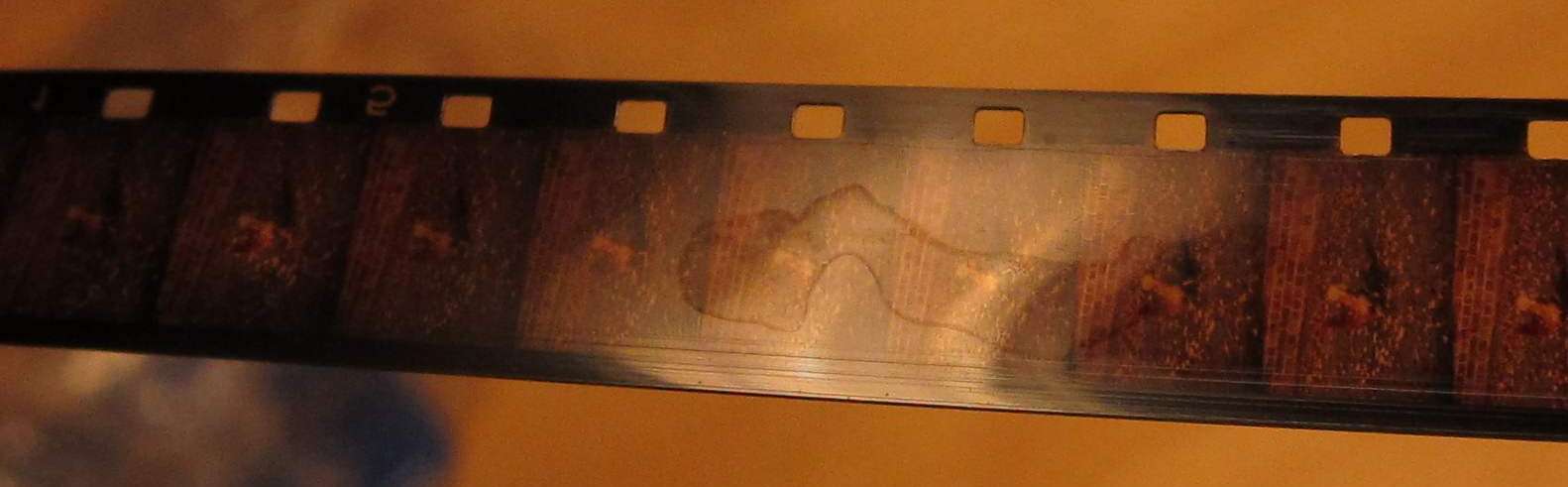

  • 10 x Agfachrome mit einzelnen, unregelmäßigen Flecken (Bild 1 und Bild 2)

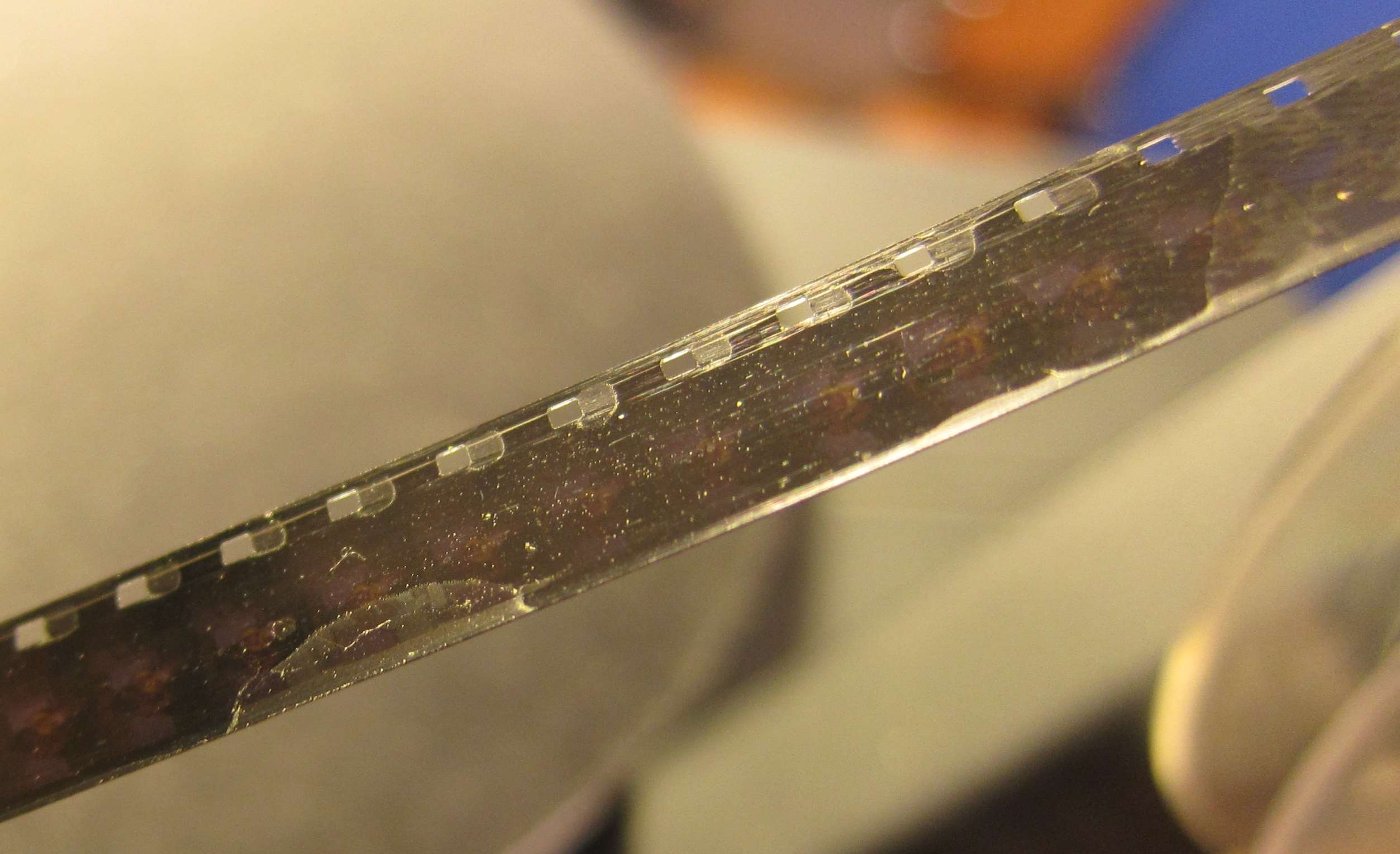

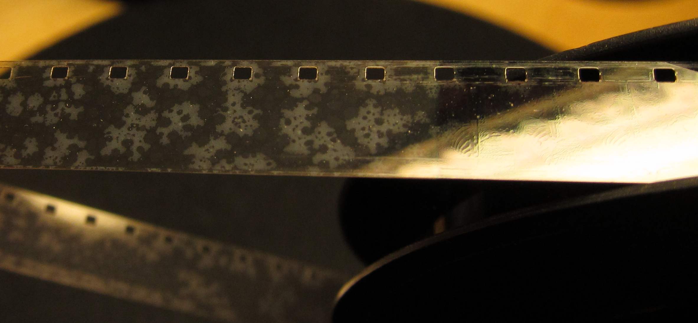

  • 4 x Moviechrome 40 von 1988 mit vielen Flecken / Muster (in der Projektion bräunlich, Bild 3 und Bild 4)

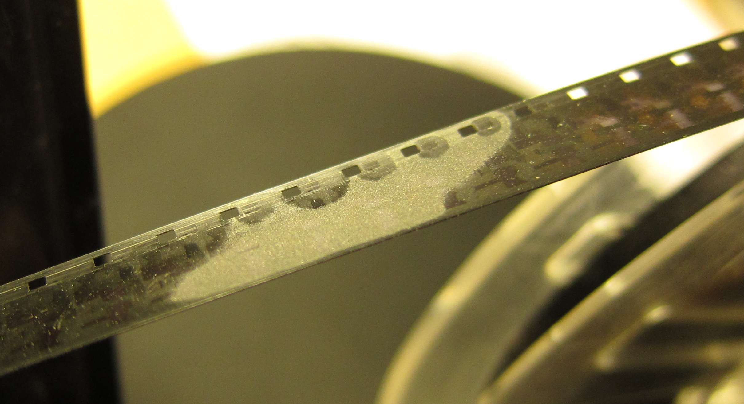

  • 1 x Kodachrome II von 1974 mit einzelnen, unregelmäßigen Flecken (Bild 5)

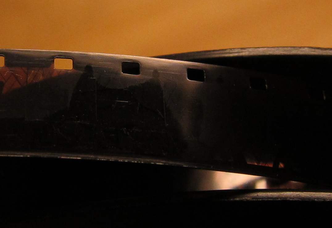

  • 1 x Kodachrome II von 1974 mit feuchter, schmieriger Oberfläche (Bild 6)

Zum Moviechrome findet man hier ja schon zwei Threads (
und
), die aussagen, dass es wohl kein Schimmel ist (solche Flecken (
Bild 3, Bild 4
) sind auch nur auf den Moviechromes, alle Filme wurden im gleichen Karton, wild durcheinander gelagert), zur Abhilfe wird die Firma

Die Flecken auf den Agfachrome-Filmen (
Bild 1, Bild 2
) hab ich nicht wegbekommen, auch nicht auf dem einzelnen Kodachrome. Normalerweise sieht man beim Kodachrome auf der Schichtseite ja das Bild etwas reliefartig, wenn man nicht durch-, sondern von der Seite schaut. An den fleckigen Stellen (
Bild 5
), ist dieses Relief weg, bei der Projektion sieht man kaum was davon. Ich habe erst gedacht, dass da vielleicht etwas von der nächsten Lage der Spule dranklebt, an entsprechender Stelle fehlt aber nichts. Teilweise ist wohl auch die Perforation der nächsten Lage zu erkennen.

Der schmierige Kodachrome II (
Bild 6
) sieht durchgehend so aus. Ich kann nicht direkt sagen, dass er nach Essig riecht, aber etwas streng riecht er schon, einige andere (vermeintlich gute) Filme aber auch leicht. Kann es sich dabei um das Essigssäuresyndrom handeln? Ich weiß, es gab hier schon viele Diskussionen drüber, auch, dass das wohl bei "privaten" Mengen kaum vorkommt. Wenn ich mal Zeit (und Geld) habe, werde ich mal die A-D-Strips bestellen, blöd nur, dass die Packung nach Öffnen angeblich nicht so lang haltbar ist.

Bild 3 - Moviechrome 40
Bild 4 - Moviechrome 40

wie Du richtig bemerkt hast wurde zum Thema schon einiges geschrieben. Ich sag das deswegen weil ich nicht glaube daß viel mehr für Dich herauskommt. Wenn ich mir die Bilder anschaue kapituliere ich vor dem Thema als Nichtfachmann sofort. Von gewähnt, gemutmaßt und vermutet hast Du nichts und stochern im Nebel ist nicht mein Ding. Der Chef von Fipra macht Restaurierungen wie ich hörte nicht mehr, ist aber der Einzige der für sowas zuständig wäre. Ich würde den anrufen und um ein Attest bitten. Warum? Damit Du mit Deinen Geräten weiterarbeiten kannst falls die kontaminiert wären. Das Weitere hätte Zeit. Es wäre zu überlegen das Material digital zu retten. Deiner Bemerkung mit dem Essigsäuretest entnehme ich daß Du nicht Riesensummen investieren willst.
K12 Filme (Kodachrome II von 1974) liefen durch die sogenannte "Super-8 Schmierung". Das war Stearat gelöst in Methylchloroform. Agfa wachste zumindest zeitweise (festgestellt an Agfa Material von 1967). Keine Ahnung ob sowas Mikroben schmeckt. Bild 6 sieht gar nicht gut aus.

Für mich sieht es auf allen Bildern nach Feuchte/Nässe aus.
Abhilfe: Man sollte die Filme waschen, d. h. sie durchlaufen eine Wässerung und werden danach abgestreift und staubfrei getrocknet. Wer entwickelt, sollte das machen können.
Die Gelatine ist an einzelnen Stellen aufgequollen, da muß man aufpassen. Um eventuelle Ölspuren zu lösen, geht dem Wasser ein Bad von Reinbenzin voraus oder man gibt dem Wasser Spüli bei. Wenn du es selber machen willst, brauchst du hauptsächlich eine Trockentrommel.
Wichtiger noch ist jedoch, daß die Filme in Zukunft trocken lagern.
an das dachte ich bei Bild 6. Sollte der Filmtechniker mit seiner Meinung recht haben käme als Möglichkeit Schimmel in Betracht. Und da wäre eine belastbare Schadensdefinition wichtig wegen der möglicherweise kontaminierten Geräte. Die ist aber nicht mehr möglich wenn jetzt hektisch agiert wird. Also überlegen, dann handeln.

Sieht aufgequollene Gelatine tatsächlich wie in Bild 6 aus? Hätt ich mir anders vorgestellt (hab aber keine Ahnung davon). Das ganze ist recht flüssig und lässt sich leicht wegwischen, darunter ist der Film dann glaub ich relativ klar.
Mach doch mal einen Schnipsel Kodachrome zur Hälfte nass (einfach eine Minute in handwarmes Wasser legen), dann sihst Du, wie er aufgequollen aussieht.
Bild 3 und 4 wage ich als harmlos zu bezeichnen. Die Agfa-Filme meiner Großmutter waren zwar weniger betroffen, aber die Flecken sahen genau so aus und ich habe das problemlos entfernt bekommen. Ich kann allerdings nicht mehr mit Sicherheit sagen ob durch Filmreiniger oder Wässerung, sachte Abstreifung und Trocknung. Ich glaube, es war letztres. Statt Spüli würde ich allerdings echtes Netzmittel nehmen (Mirasol Antistatic von Tetenal). Spüli hat mir zu viel Zeugs drin.

Ich hatte auch versucht, den "Schimmel" (der keiner ist) irgendwie abzureiben, bei mir hatte es aber nicht funktioniert, es wurde dadurch eher noch deutlicher. Da ich mir dabei recht unsicher war und ich auch keine geeigneten Materialien für größere Reinigungsaktionen habe, hatte ich mich dann letztendlich an fipra in Berlin gewandt.
Dort konnten zwar einige kleinere Schäden nicht mehr behoben werden, die gravierendsten jedoch vollständig (Moviechrome 40 (Bilder 3+4) und der Kodachrome II (Bild 6)). Insgesamt bin ich also sehr zufrieden, nicht nur mit dem Ergebnis, sondern auch allgemein mit dem ganzen Ablauf.

Also nun habe ich mal einen kleinen Test gewagt . . .
Auf ca. 30cm getestet mit Filmreiniger (uralt) nicht aufschreien !
Für Klebestellen reinigen funktioniert der noch prima aber hier keine Wirkung
Danach mit sehr feinem Microfasertuch, getränkt mit normalem Leitungswasser
Gleichmässig vorsichtig 2 mal rübergewischt und weg waren die üblen Auswüchse ?
