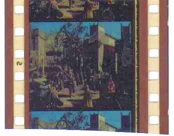

Was für ein schreckliches Teil! Wir wissen ja aber nun alle, dass BEN HUR irgendwann in den siebzigern nochmal mit Vierkanal-Magnet und Normal-Perfo herausgebracht wurde. Zwanzig Jahre zuvor, als die Fox-Perfo gerade eingeführt worden war, sah eine Mag/opt-Kopie so aus (Obacht: seitenverkehrt):
Sieht ja aber auch irgendwie ulkig aus - oder täusche ich mich? Die drei Hauptspuren müssten doch eigentlich gleich breit sein ...

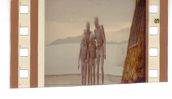

Dies hier auch aus der Spätzeit, aber immer noch mit Fox-Perfo (erkennt irgendjemand den Titel?)
Roegs DER MANN DER VOM HIMMEL FIEL (mit D. Bowie)

Die Dünne Spur ist übrigens immer der Surround, da waren die Spuraufteilungen etwas anders.
Ich hatte kollege Cinerama vor Jahren einen 35mm Film vermacht, so eine art Demonstrationsrolle über Cinemascope, 12 KHz waren selbst auf der "mickrigen" Surround-Spur drin :)

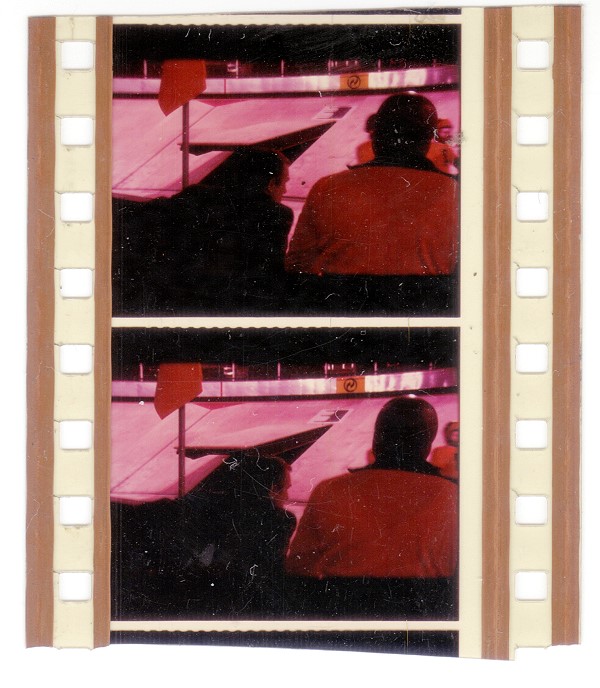

Hier noch ein Scan: Foxperfo, aber sphärische Breitwand. Irgendjemand eine Idee, woraus das sein könnte?
HALLO SAM,
könnte aus ROLLERBALL (1975), war in 4-track-mag im Verleih, sein. Bin mir eigentlich ziemlich sicher.

ROLLERBALL war nicht im Verleih der 20 CENTURY FOX sondern im Verleih der UNITED ARTISTS
Dieses Verleihzeichen war vor dem Hauptfilm.
Der Mann der vom Himmel viel war in den USA im Verleih der COLUMBIA PICTURES und in Germany im Verleih der CONSTANTIN FILM
