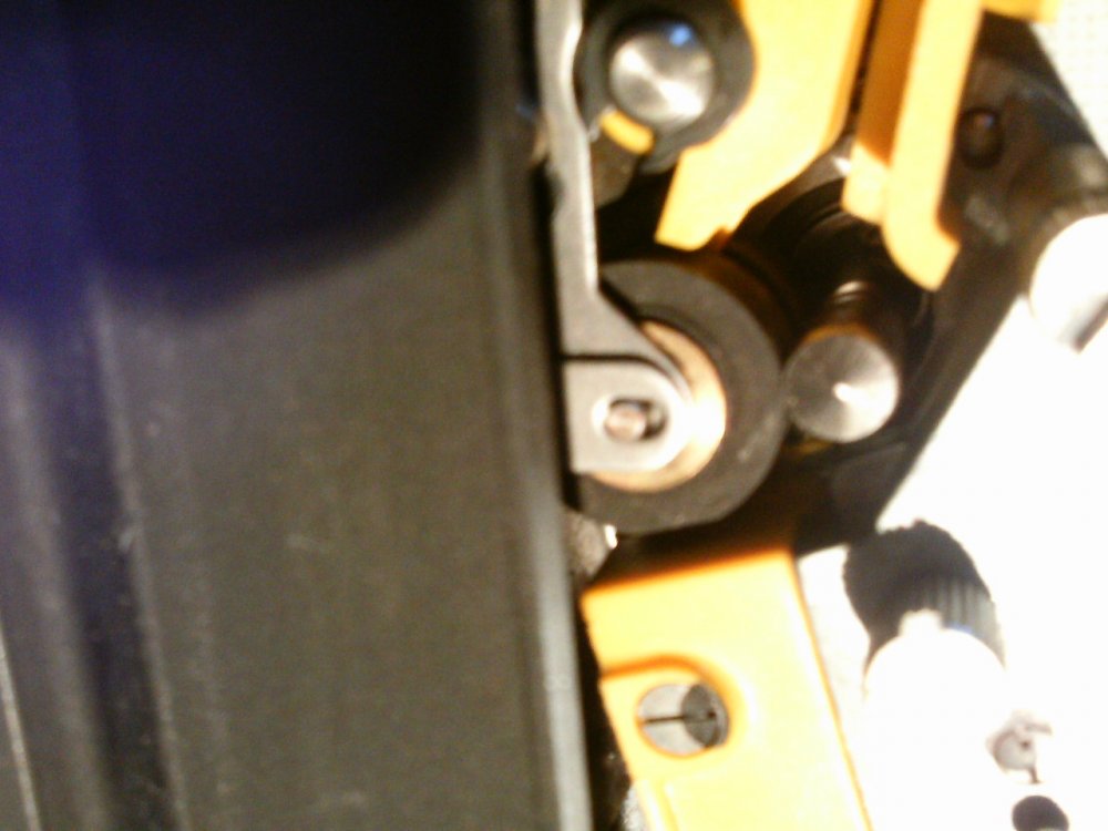

Das Einfädeln funktioniert, Spulenarme drehen sich vernünftig, beim einschalten Ruckelt er leicht und beim schalten auf Ton bleibt das große Antriebszahnrad stehen .
Die Gummirollen und die Stahlachse drehen sich gar nicht.
Beide sowohl Zahnrad als auch Achse und Gummis lassen sich relativ einfach per Hand  drehen scheint nix festgebacken.

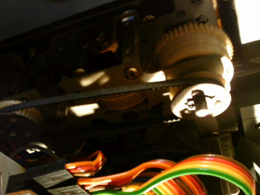

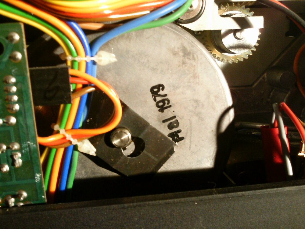

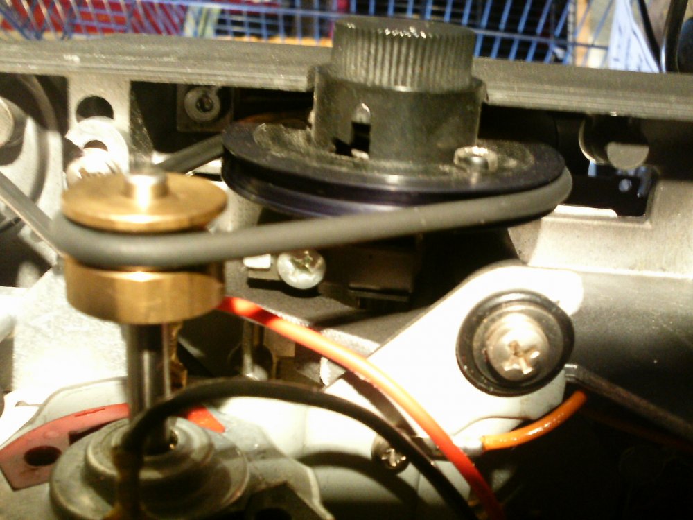

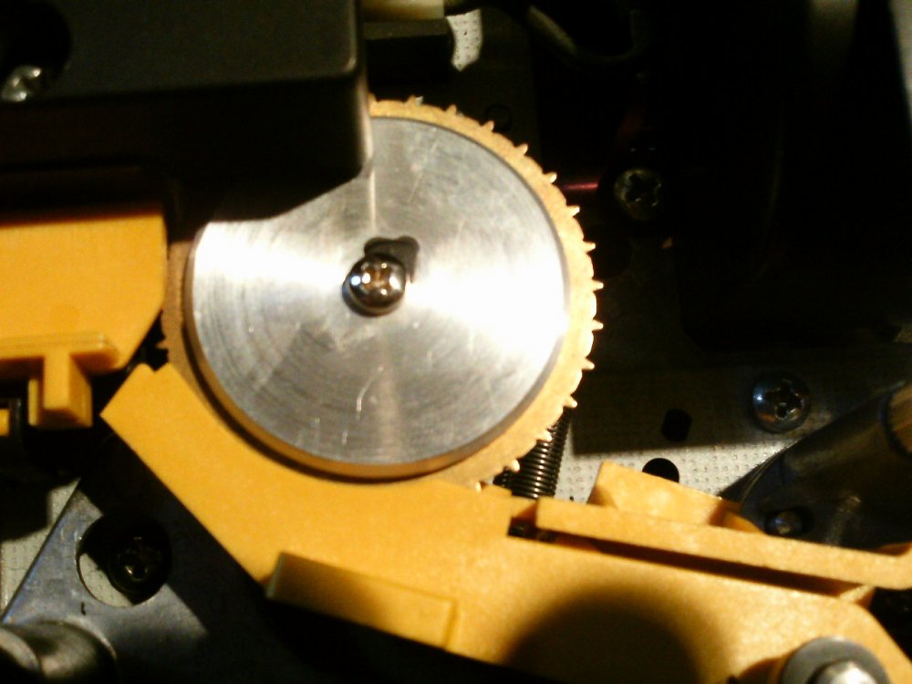

Hier noch die Fotos der Stellen die sich nicht richtig drehen.

Die Riemen sehen gut aus auch das besagte Zahnrad an der Schnecke sieht gut aus alles dreht sich außer der große Triebteller, mit Stempel 1979, heißt der so?
Der dreht sich nicht ist aber auch nicht verklemmt er scheint die Achse an den Gummirolle zu bewegen nur wie wird der angetrieben ich sehe da im Moment nix .

Hallo Stefan,
ist der große graue "Teller"  mit Zeichnung 1979 nicht die Schwungmasse der Tonwelle ?? Jene wird normalerweise nicht getrennt angetrieben sondern -so meine ich- von dem Film, der an den Kapstan der Schwungmasse angedrückt wird, im Betrieb mit bewegt ... also von dem angeschalteten Projektor während des  Filmtransports.
Ernst
ah dann komme ich der Sache näher das Problem ist dann das die Nachwickelzahnrolle (erstes Foto) nicht richtig mitläuft sie scheint mit der Achse des Zahnrades oberhalb der Schwungmasse verbunden während das Zahnrad augenscheinlich sich sehr gut dreht scheint die Achse  der Nachwickelzahnrolle hier nicht richtig mitgenommen zu werden man sieht sie im Zahnrad durchdrehen. oder sich gar nicht mit drehen..
Wie ist die Achse befestigt gibt es im Zahnrad eine Madenschraube die evtl. rausgefallen ist ?
Ich denke das Problem sollte jetzt ja zu lösen sein zumindest lokalisiert zu sein.
Vielen Dank.
Nachtrag es scheint eine kleine Madenschraube im besagten Problemzahnrad zu geben ziehe ich diese etwas feste dreht die Nachwickelzahnrolle nicht mehr durch leider habe ich nicht das geeignete Werkzeug um vernünftig an die Schraube zu kommen so das sie sich schnell wieder löst evtl. bei Wittner ein komplettes Zahnrad bestellen und einbauen lassen obwohl das Zahnrad selber ja gut aussieht ? . Deshalb läuft der Projektor ohne Ton gut schalte ich den Ton ein wird der Druck auf dem Film größer und die Nachwickelrolle dreht nicht mehr mit so das es vor den Tonköpfen zu Filmsalat kommt..
Habe die Schraube jetzt sehr fest versucht anzuziehen und was sagt man jetzt läuft er wieder sauber und ordentlich.
Nur warum löst sich die Madenschraube´? und bringt ein neues Zahnrad da auch eine Besserung ?
Aber im Moment ist das Problem gelöst.
