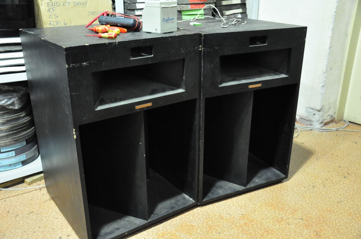

Noch mal zur Erinnerung: Ein Kinolautsprecher, den EINE Person tragen kann, ist definitiv selbst im kleinsten Saal oder Studio zu klein. Die Scalas können so bis zu 10 m Saallänge hingegen sogar mit digitalen Tonverfahren eingesetzt werden. Der größte Vorteil der Hörner ist, mit Normalperfowand gibt sich genau jene Verbreiterung des Abstrahlwinkels, der für Normtheater mit 90/ 36° Sichtwinkel gebraucht wird. Damit kann die Bedämpfung der Seitenwände und Decke fast vollständig entfallen, und an der Rückwand reichen wenige cm Dämmwolle. Wände, die nicht "beleuchtet werden", brauchen nicht entdämpft werden. Durch die Vollhornkonstruktion gilt das nämlich auch im Baßbereich.

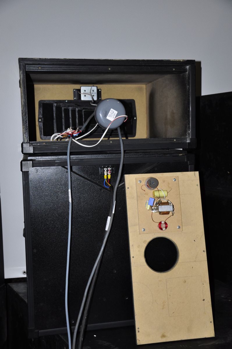

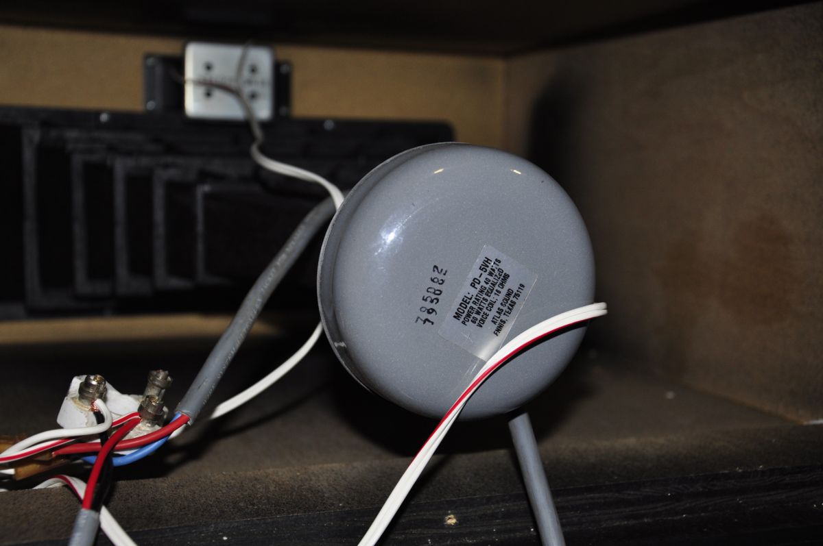

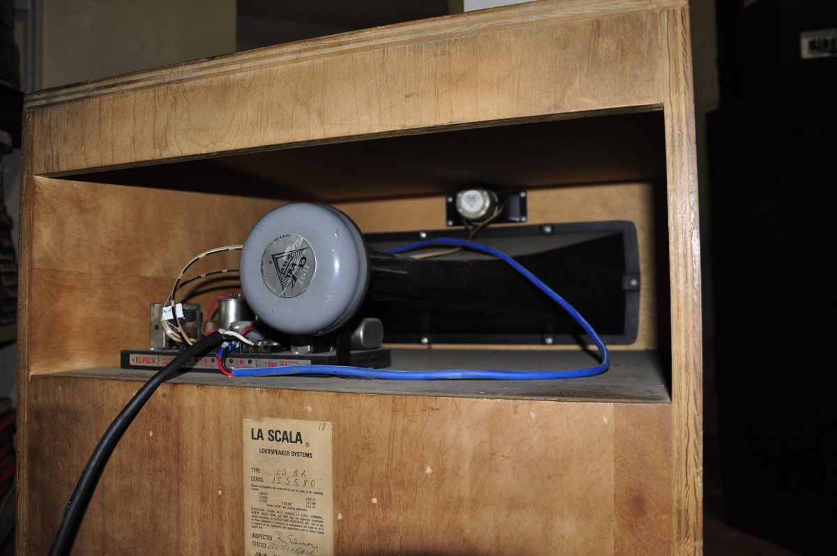

Bühnentheater am letzten Wochenende ermöglichte dann auch mal, die alten La Scala wieder freizulegen, und beim Wiederaufbau die neuen einzubauen(525).
Somit können diese wieder in die Wohnstube.
Klipsch La Scala, 106 dB/1W/m

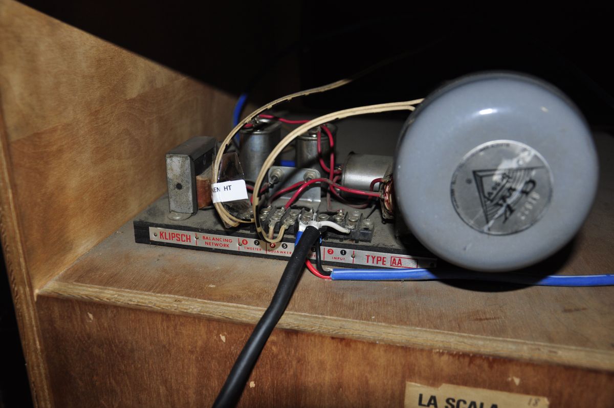

Das Grauen: Die 1960er Weiche, das ganze wird besser, wenn bei 3 Weg aktiv Betrieb.
Und die ach-so-beliebten AlNiCo Treiber, nicht etwa die Ferritmagnettreiber von heute.
Die neuere Version hat einen wesentlich leistungsstärkeren Baßtreiber, Geht tiefer und fundamentaler runter, als der alte EV. AlNiCo, just another urban ledgend.
