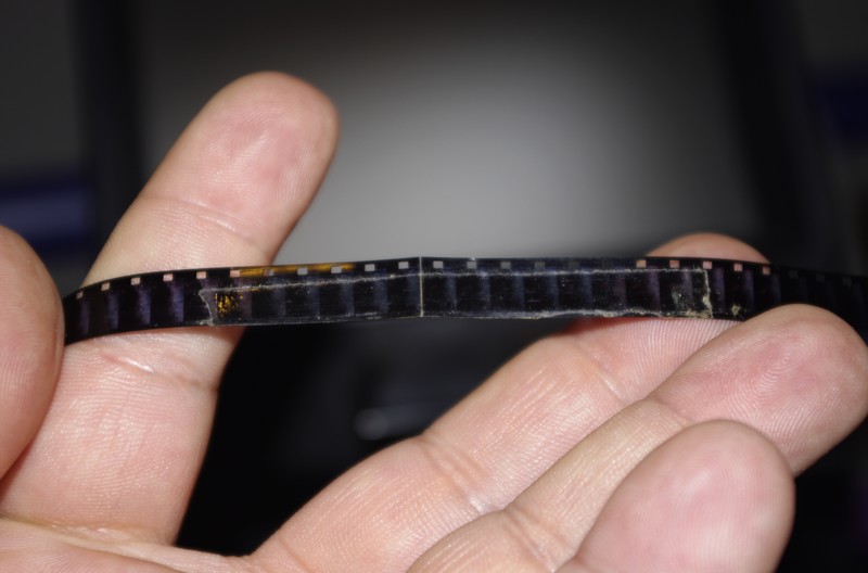

Die *Zweckform-Klebestelle*
Da sträuben sich dem wahren Filmer die Haare. Eine mit der Schere per Hand zugeschnittene opake Papieretikette. Diese markiert wohl die Krönung meiner unmöglichen Klebestellen. Ich habe diese Papieretikettenklebestelle vor etwa 30 Jahren selbst verbrochen, nachdem ich die Kinderfilme auf größere Spulen umgerollt und umgeschnitten habe. Damals hatte ich einfach gerade keine Würker/Hama/Revue/Agfa Klebefolien da und kein Geld für neue und kein schlechtes Gewissen Papieretiketten als Ersatz zu nehmen.
Das Unfassbare an dieser Geschichte: diese Klebestelle sorgte beim Projizieren zwar für ca. 1/4 Sekunde Dunkelheit, lief aber durch den einen oder anderen Projektor nicht lauter durch als normale Folienklebestellen... und was noch viel unglaublicher ist: der Film ist seitdem gut 100 mal vorgeführt worden und wurde sogar zwei mal nass abgetastet und die Zweckformklebestelle ist bis jetzt nicht aufgegangen.
Ein Wunder - bedenkt man wie lausig der Kleber solcher Papieretiketten oft ist.

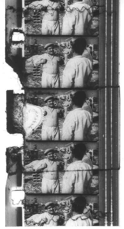

Wenn es erlaubt ist, auch Beispiele aus dem doppelt so breiten Format zu zeigen: Eine der gruseligsten Klebestellen, die mir jemals untergekommen ist. Genaugenommen gar keine Klebestelle, sondern die Ausbesserung der angerissenen Perforation mit Klebeband - so dilettantisch ausgeführt, dass die Perfo nun erst richtig ausriss und die Kopie irgendwo im heißen Filmkanal hängenblieb - die schwarzen Flecken im Perfobereich sind Schmor- und Schmauchspuren:

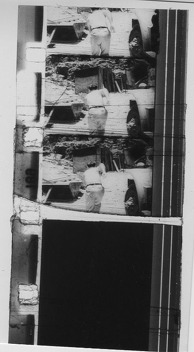

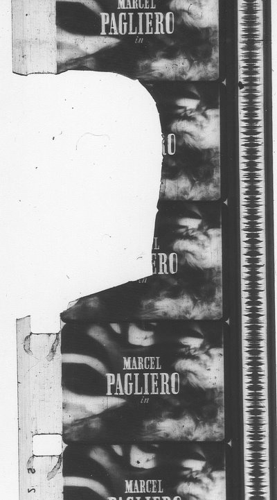

Ebenfalls beliebt sind solche Klebestellen mit breiten Lichtblitzern, bei denen offenbar jemand auf eine gekrümmte Nagelschere angewiesen war - und dann hat er den Bildstrich nicht mehr glatt erwischt. Genaugenommen hat er eigentlich überhaupt nichts erwischt ...

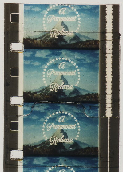

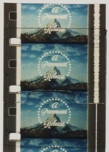

Das hier ist eine ganz professionelle Klebestelle - aus dem amerikanischen Verleihbereich. Die Stanzung geht jedoch nicht glatt auf Bildstrichhöhe durch den Film, sondern ist rechts und links abgewinkelt - mutmaßlich, um ein (vorzeitiges) Einknicken bei weichwerdendem Klebeband zu verhindern. In diesem Sinne hat diese Klebetechnik nur mehr bewirkt als sie sollte: die Klebestelle ist steinhart, und wenn sie noch halbwegs vernünftig durch das Bildfenster läuft - in der Tonabtastung spätestens führt sie zu einem furchtbaren Jauler. Horribel!

Das hier ist eine ganz professionelle Klebestelle - aus dem amerikanischen Verleihbereich. Die Stanzung geht jedoch nicht glatt auf Bildstrichhöhe durch den Film, sondern ist rechts und links abgewinkelt -post-79359-0-49644200-1385149978_thumb.jpg
Das wurde scheinbar mit der Kodak Presstape - Trockenklebepresse geklebt - deren Schnittmesser hat so eine Form.

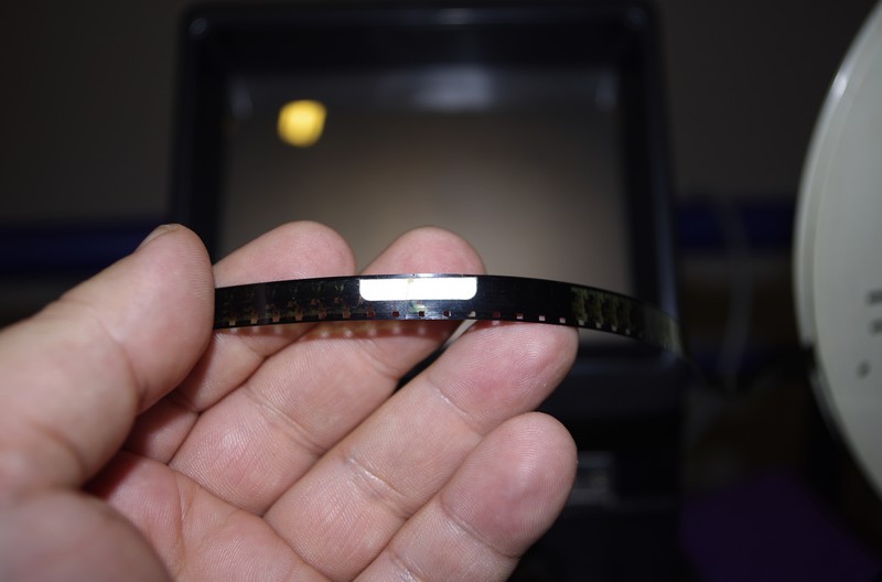

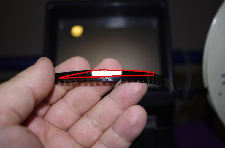

Wenn man über ordnungsgemäß erstellte Klebestellen lichtdichtes schwarzes Isolierband klebt mit langgezogenen schrägen Anschnitten, dann erhält man eine Art Auf-/Abblende zwischen den Szenen.
Hab ich selber schon öfters gemacht.
Sieht ungefähr so aus:
Kann man auch wie einen "Vorhang" gestalten:
