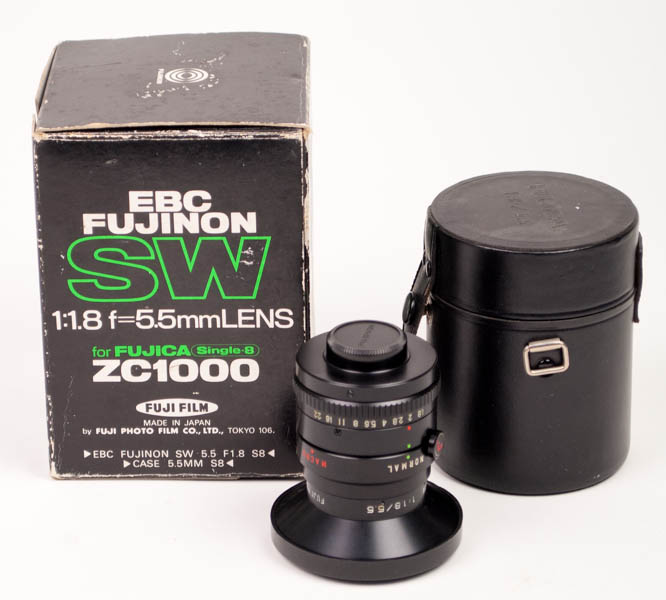

EBC Fujinon 5.5mm für die ZC1000. Hat ne 1,8 und Fixfocus. Aber du brauchst vermutlich viel Geduld um eins zu finden... wenn du mal testen möchtest, sag bescheid, ich hab eins. Ob die auch für nen Max8 Bildfenster funktioniert weiß ich aber nicht.

ja, das Fujinon 5,5mm wäre womöglich nicht schlecht, hat gute Qualität. Ob es Max-8 ausleuchtet, müsste man einmal testen.

Das Fujinon 5.5mm/1.6 ist wahrscheinlich die beste erschwingliche c-mount-Weitwinkel-Festbrennweite, zumal sie rektilinear (ohne Fischaugenverzerrung) abbildet. Allerdings: es handelt sich eigentlich um ein Videoobjektiv. Alternativen sind das Century Optics 5.7mm/1.8, ebenfalls ein Video-c-mount-Objektiv, das aber optisch nicht berauschend ist. Ich hab's deshalb an meinen Händler verkauft, der es für 150 Euro anbietet: http://mkoptics.net/m/product_info.php?cPath=21&products_id=7396 . Beide Objektive decken 16mm ab. Aktuell auch das hochpreisige und hochauflösende Kowa 6mm/1.8 c-mount, eine Super 16-taugliche Video-/Industriekameralinse. Über die optischen Eigenheiten von Film- gegenüber Videoobjektiven hat sich Simon hier ja schon ausgelassen. ich fürchte, dass sie gerade bei den Superweitwinkelobjektiven zum Tragen kommen.

Zum Fujinon: War das wirklich immer als Videoobjektiv gedacht ? Es gab ja auch mal eins, das wurde original zur Fujica ZC 1000 verkauft.

Auf dem Objektiv steht "Fujinon-TV", wie bei allen Fuji-Videoobjektiven.
Dann ist das aber nicht das Schmalfilm-Objektiv, dass zur Fujica ZC-1000 angeboten wurde. Auf dem stand das nicht.
Aber dieses Objektiv käme bestimmt in Frage für Friedemanns Anwendung.
