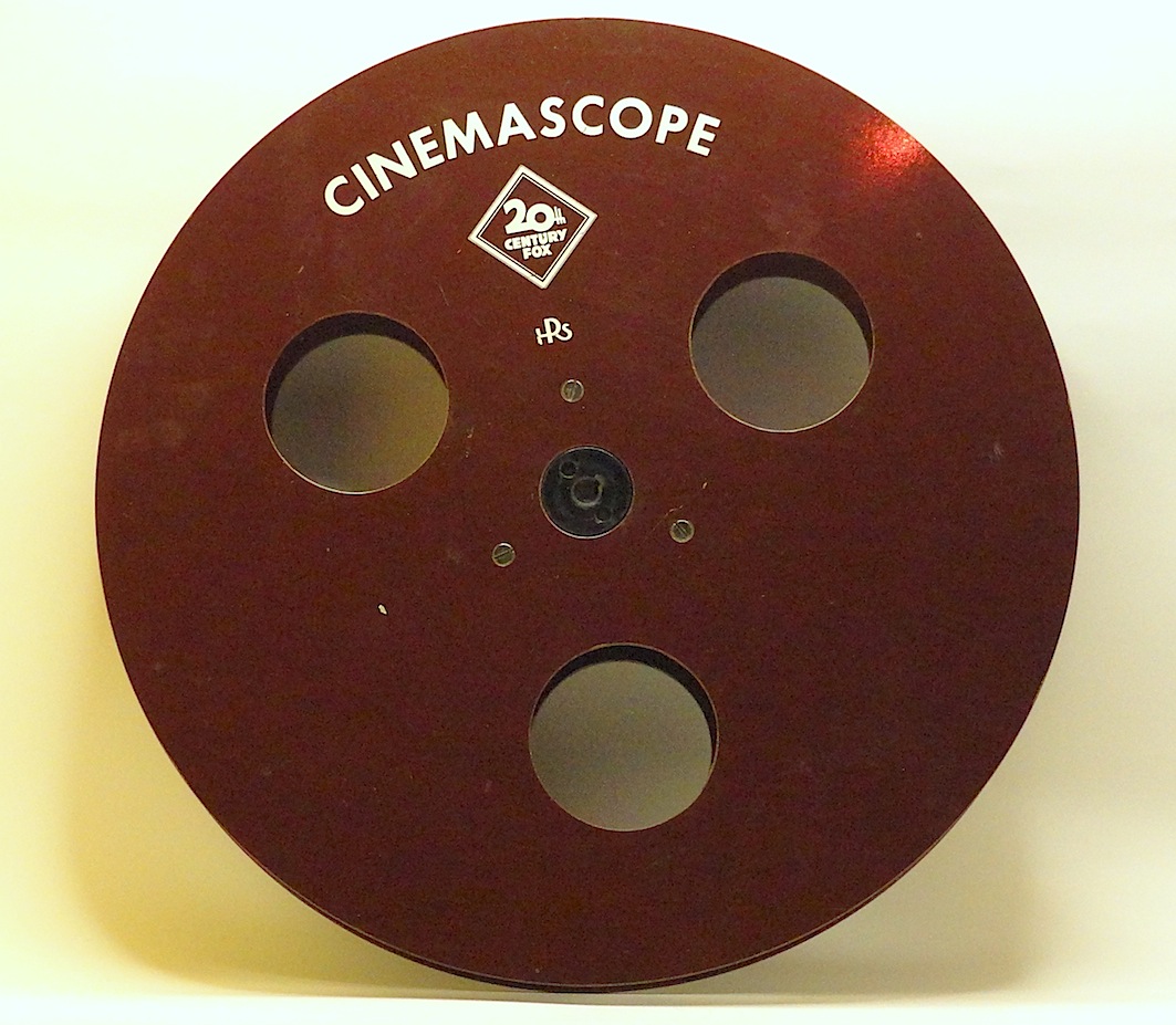

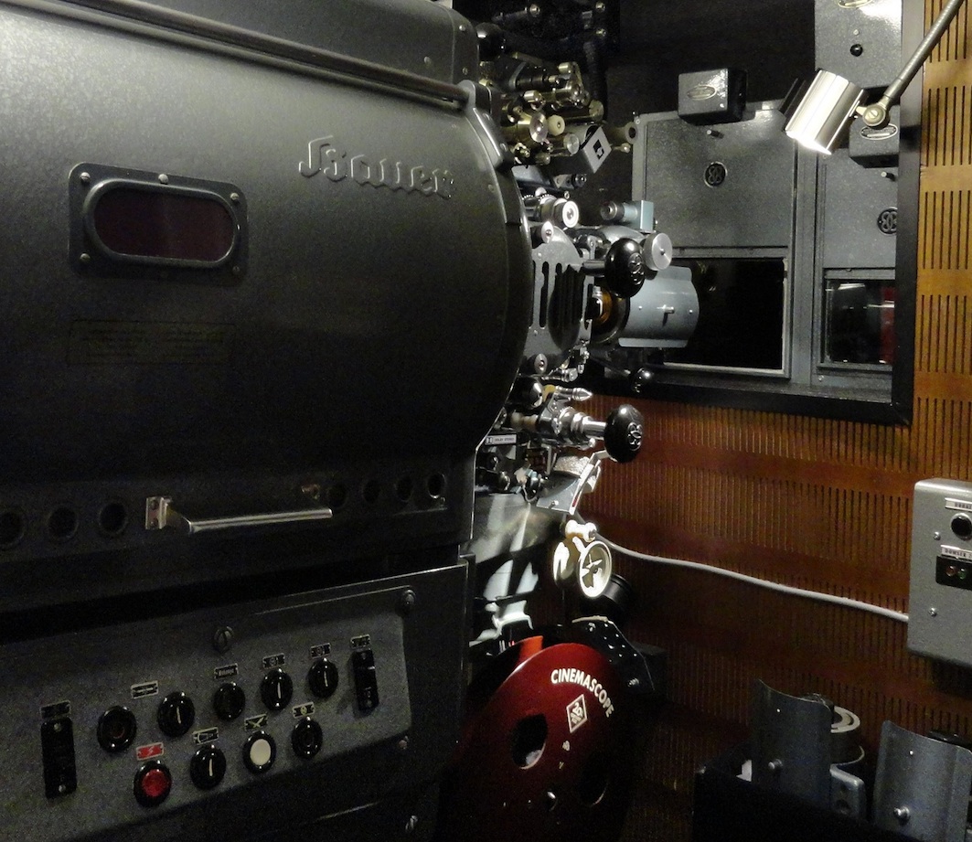

Meine Lieblingsspulen sind die CinemaScope-Magnetton- Transportspulen.
Im Bild ein Beispiel vom Inventor Centfox.
Sie waren bei Einführung von CS-Magnetton zur Schonung der sehr wertvollen
Direktkopien mit Magsound eingeführt, ähnlich wie später die metallenen für 70mm Kopien.
Sie waren bis Ende der 60er im Umlauf. Sie sehen nicht nur (nostalgisch) geil aus,
sondern sind leicht und fangen niemals an zu eiern. Ich habe viele gesammelt,
leider gab es sie nur in 600m Ausführung.

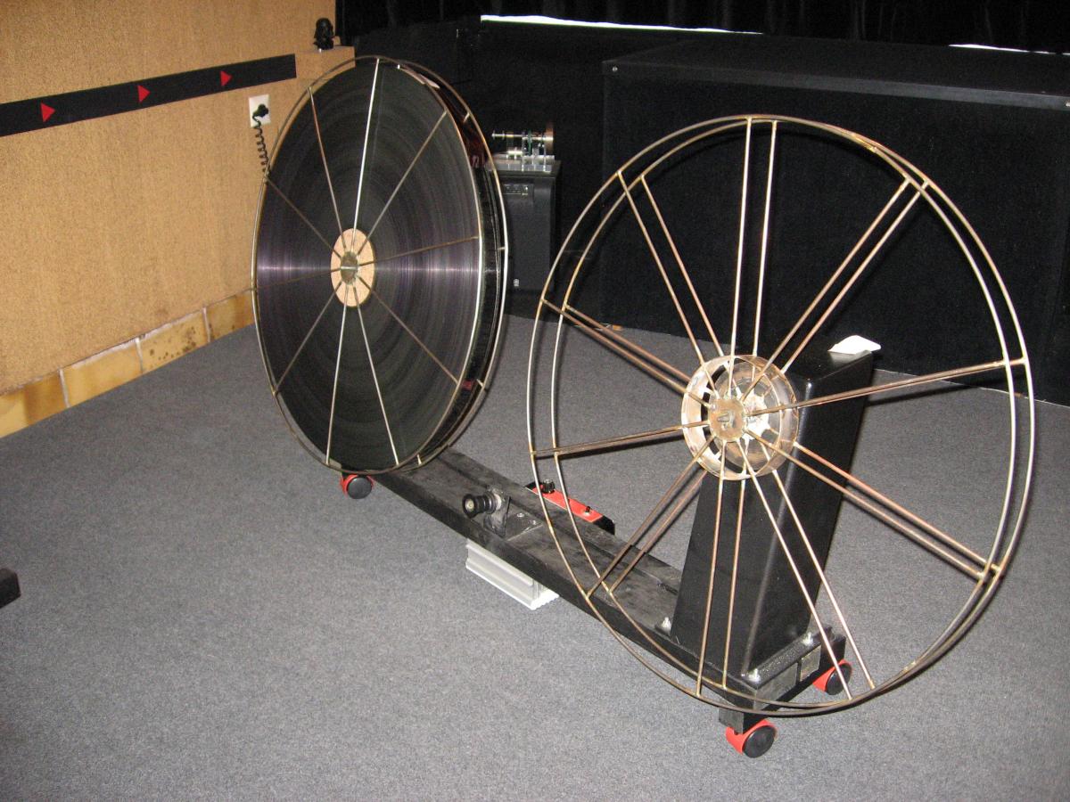

Hier mal meine aus 4mm Schweißdraht selbst zusammengelöteten 2800m Spulen
wovon die Linke eine teilbare Spule ist.
Für das biegen der Außenringe hatte ich mir eigens ein Rollwerkzeug angefertigt.
Da der Schweißdraht aber immer nur 1m lang ist mußte gestückelt werden, was die leichte
Unwucht zur Folge hatte. Aber dafür sind es auch Unikate.
Der Durchmesser ist 75 Zentimeter.

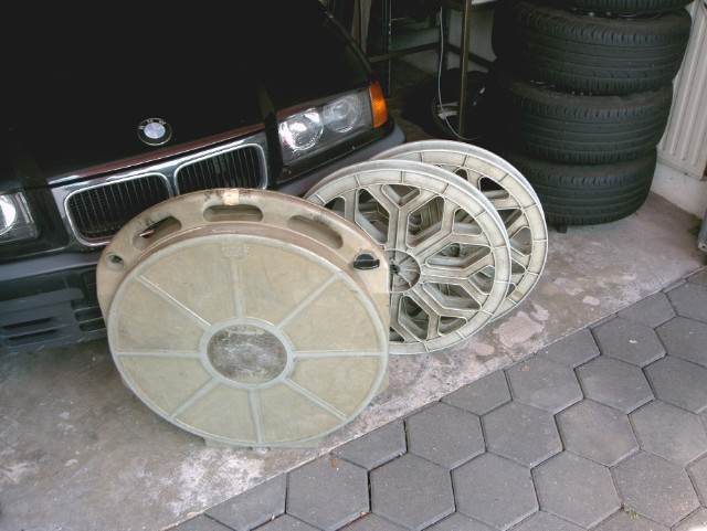

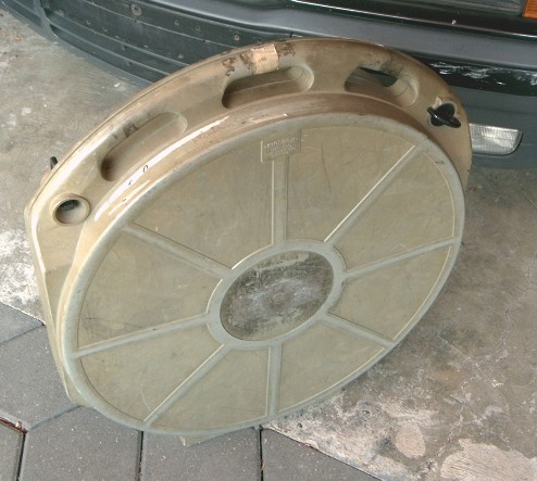

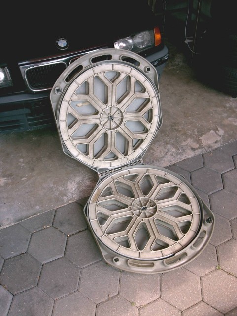

damit wurden halt die kopien zwischen den dt. inseln per kleinflugzeug hin und her geflogen.
das sind halt größere blaue plastespulen. allerdings mit breiterem grauen kern damit sie nicht auf projektoren passten (sind aber jetzt auf standardbreite abgedreht). dazu 6eckige transportkisten.
80min acetat passen da drauf. zb. komplette kurze disneys.
