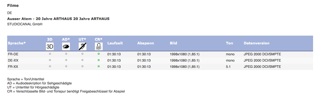

Die Angaben auf directcinema.de zu den Ton-Fassungen der Filme sind übrigens ungenau bis falsch!
Hallo Tomas
Die Daten auf Direct Cinema entsprechen den technischen Daten der DCPs. Dies ist nicht notwendigerweise das native Format in dem ein Film gedreht wurde. Ich habe das hier noch einmal prüfen lassen und die Informationen in der Datenbank stimmen mit den jeweiligen CPLs überein. Das schließt selbstverständlich nicht aus, dass in einer technischen 5.1 Tonspur nur ein Stereomix enthalten ist.
Gruß Harald
Hallo Harald,
vielen Dank für die Mühe. Trotzdem Einspruch von meiner Seite:
passt nicht zusammen mit den CPLs:
ABoutSouffle_FTR-1_F-133_FR-DE_DE_10_2K_SC
AusserAtem_FTR-1_F-133_DE-XX_DE_20_2K_SC
ABoutSouffle_FTR-1_F-133_FR-XX_DE_10_2K_SC
Die CPLs scheinen die richtige Kanalbelegung wiederzugeben.
Dass die Kanalbelegung nicht das Tonformat wiedergibt, ist mir klar. Gerade deswegen verstehe ich ja nicht, warum man eine deutsche Mono-Tonspur in eine 2.0-Kanalbelegung packt, die im Kino nun wirklich keinen Sinn mehr ergibt.
