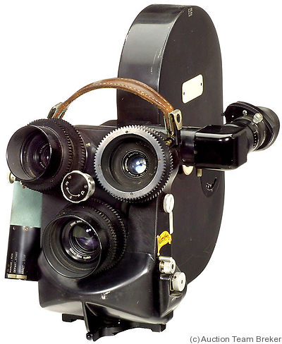

Also, bei der Kamera liegst Du falsch. es war eine (35mm) CAMEFLEX CM3 aus dem Hause ÉCLAIR.
Auf den ersten Blick sah sie, verglichen mit den damaligen Kino-Produktionskameras, etwas mickrig
aus. Sie war auf francophonen Markt das Arbeitstier, wie es bei uns die ARRI IIB/C war.

Ein Modell der Caméflex konnte mit wenigen Handgriffen und Magazinwechsel von 35mm auf 16mm umgestellt werden. Hier einige Caméflex-Videos:
Im letzten Video wird gesagt, die Caméflex sei als "combat camera" im 2. Weltkrieg eingesetzt worden. Das ist Unfug, weil sie erst 1947 vorgestellt wurde.

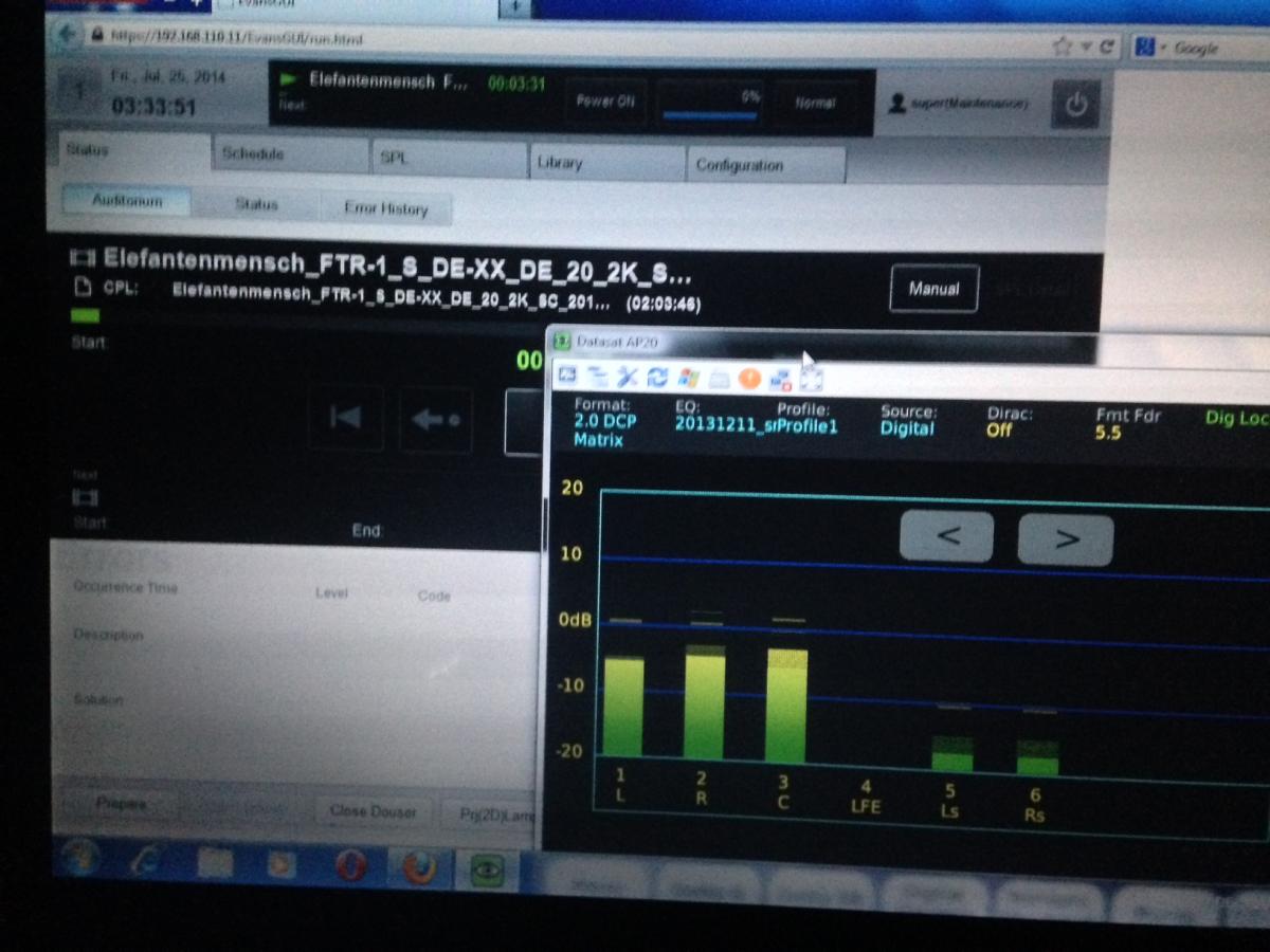

"Der Elefantenmensch" (deutsche Fassung) verfügt ebenfalls über eine "2.0"-Tonspur, scheint Surroundinformation zu haben. Klingt über Matrix zumindest besser als in Stereo.
