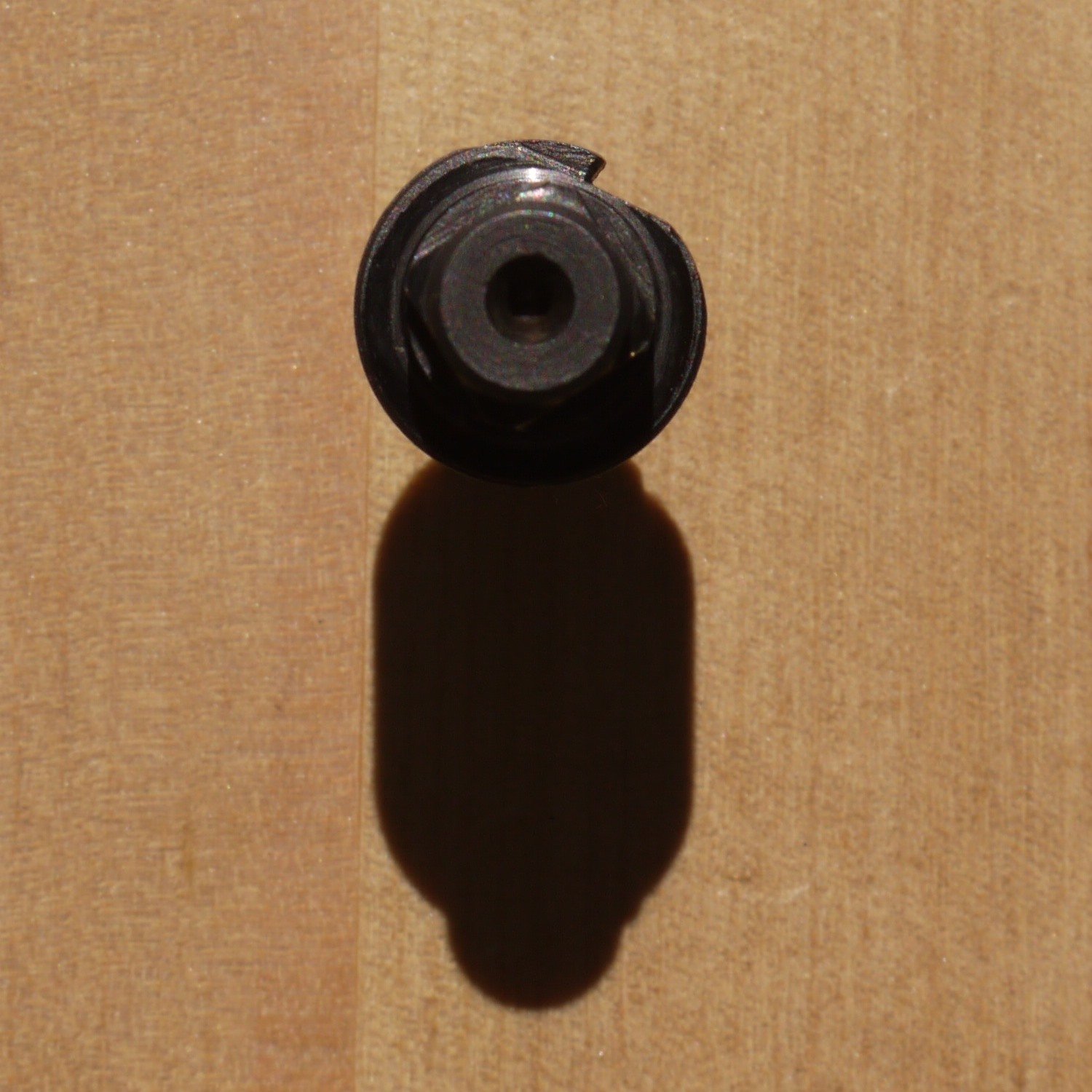

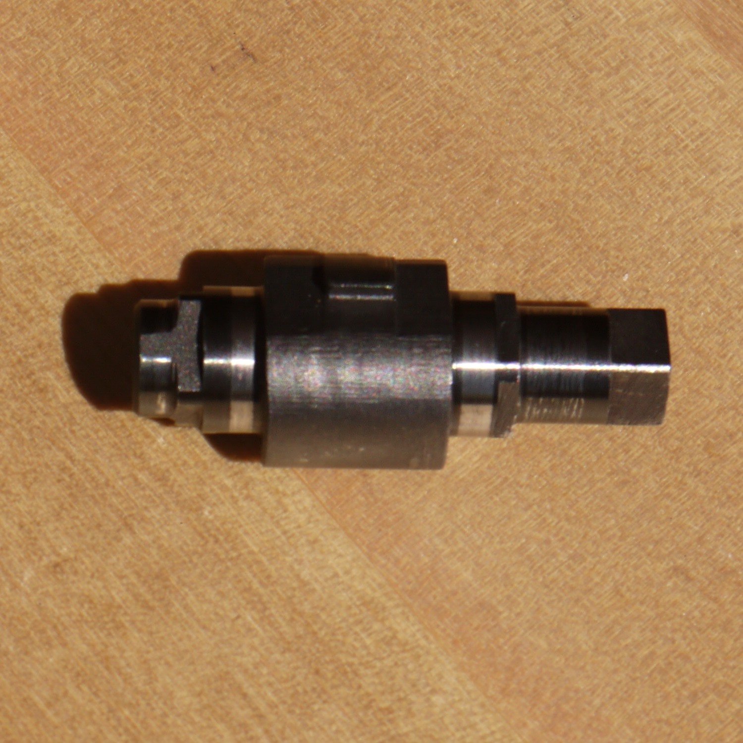

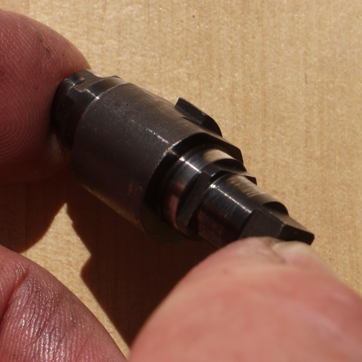

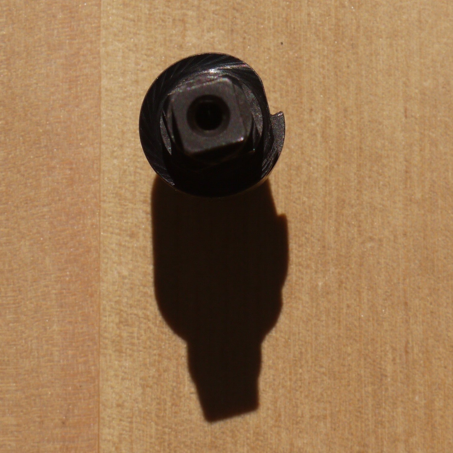

Seit einigen Tagen liegt eine Krasnogorsk 2 bei mir, deren Fehler ich heute auf den Grund gegangen bin.
Der Aufzug am Anschlag und den Auslöser gedrückt hat sich nichts bewegt. Ich vermutete eine gebrochene
Feder. In Wirklichkeit war die Feder vom Kern gerutscht. Nach Entnahme des Federkerns und Reinigung des-
selben präsentiert sich Folgendes:
749941183_P1010699-Kopie.thumb.JPG.91ceba774cad4f1b6df851f524fa5d2b.JPG1238905285_P1010696-Kopie.thumb.JPG.ca954895e282c5f6c71cac567137eeb8.JPG
Der Kern hat keinen Haken, sondern bloß einen Absatz. Solange die Feder gespannt ist, hält sie daran, doch infolge Erschütterung, durch einen Schlag, kann sie abspringen. Nicht umsonst heißt sie auf Englisch spring, weil sie springt.
Nun könnte ich mit einer Säge oder mit dem Dremel versuchen, eine Nut anzubringen, damit die Feder hält. Damit würde die Feder aber geknickt werden ausgerechnet an der Öffnung, wo sie am ehesten bricht. Man hat es unterlassen, Material so stehen zu lassen, daß die Feder mit der Kernrundung ausschwingt. Ich weiß nicht, ob es sowjetische Ahnungslosigkeit oder amerikanische Boshaftigkeit war, die dazu geführt hat. In der Anlage sind die Krasnogorskij amerikanische Kameras, durch und durch. In der Ausführung läßt Breschnew grüßen.
Mir sind diese Geräte nicht geheuer. Wenigstens was das Federwerk betrifft, habe ich jetzt Gewißheit über die Anfälligkeit. Auch die Lagerung des linken Federkernzapfens in der Deckplatine unter ein paar Flachkopfschrauben ist gleich wackelig wie die der Getriebewellen bei der Pathé WEBO M. Es gibt viel bessere Federwerkkameras für 16-mm-Film.

Simon, was Luft hat, frisst nicht. Russische Präzision ist so eine Sache, bei der KN 20 lagen fast immer irgendwelche Schrauben nach dem Transport im Gehäuse. Aber sie waren einfach und relativ robust. Da darf man keine Feinmechanikeransprüche stellen.
Share this post
Wie bei den russischen Motorrädern. Was luft hat, frisst nicht. Muss halt ein Öllappen mitgeführt werden.
Wobei sich die Markierungen auf dem Garagenboden bei meiner seeeehr in Grenzen halten, man könnte meinen, da ist kein Öl in Motor und Getriebe drin...
Share this post
Bei dem Federkern geht es, glaube ich, nicht um Genauigkeit, sondern um Verständnis. Es hätte gegolten zu verstehen, daß eine Spiralfeder sicher eingespannt sein muß zwischen Kern und Büchse. Der Federkern hat Zentren, Gewinde, Vierkante, geschliffene Sitze, an der Fertigung hat es nicht gelegen.
Ich habe mir einen dünnen Schlüssel gemacht, mit dem ich den Kern packen und die Feder anspannen kann. Dann die richtige Vorspannung suchen und Federhaus verschrauben. Auf dem Deckel liegt das Sonnenrad mit zwei Flächen, die den Kern drehfest halten, das Planetenrad macht die Anschläge.
